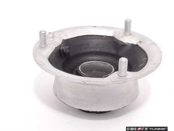

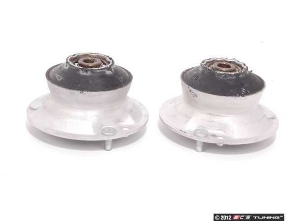

да. есть мысль поменять на е46 xi , вот, уточняю.
а они подходят к нам?
Старый 02.11.2013, 22:23   #170
Олег_spb, вроде как. по крайней мере товарищ которой мне с ходовкой помогает, говорит что подходит, он занимается ремонтом ходовки + 46я на руках.
Старый 02.11.2013, 22:25   #171
Вес репутации: 192
PaulD, а есть номер опоры? а то в каталоге что то не могу найти
Старый 02.11.2013, 22:32   #172
Олег_spb, нету
просто сказал что от 3.0 xi надо ставить + усилители чашек (ну это мне не нужно, но говорит - полезно)
по етк идёт в виде рем комплекта, т.е. в сборе
Старый 02.11.2013, 22:38   #173
Вес репутации: 192
нашел фотки, вроде похожи, нужно только шишку убрать. но блин они тоже высокие(
Старый 02.11.2013, 22:40   #174
Олег_spb, зачем? в чашке же под неё есть отверстие.
да, он говорит что выше будет, и не понятно, хорошо или плохо.
с другой стороны - поставить майле hd и ездить 20 лет еще

Олег_spb, ты ищешь "низкие" А почему не взять какие-нибудь регулируемые. Они вроде не такие высокие как штатники?
