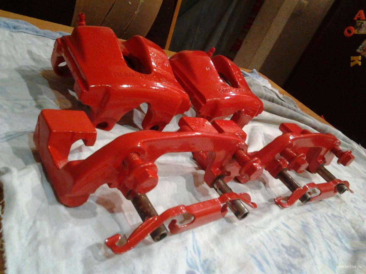

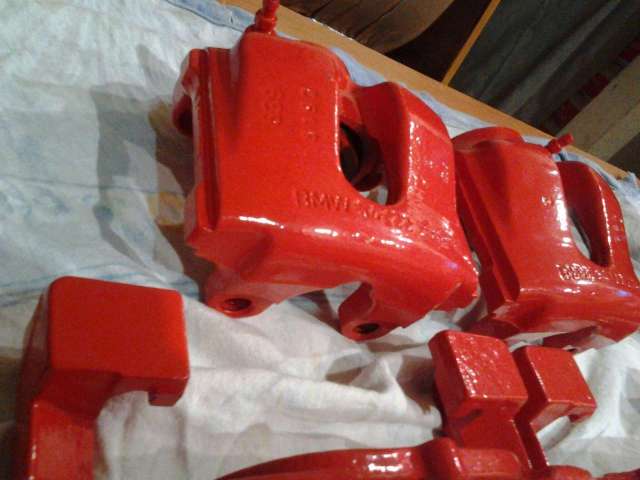

Какой комплект лучше взять???
отпескоструили и покрасили порошковой краской .
