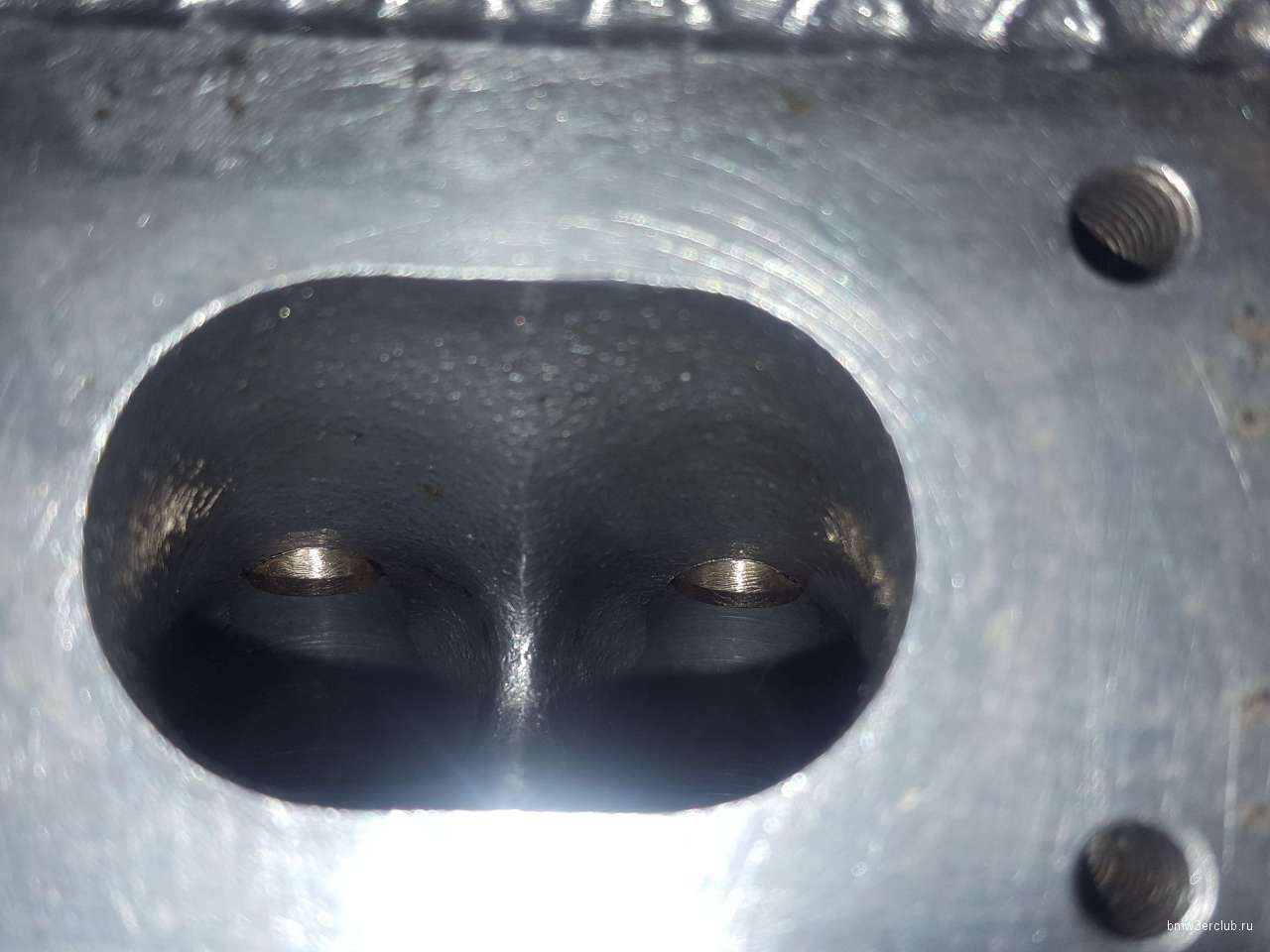

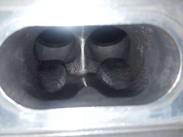

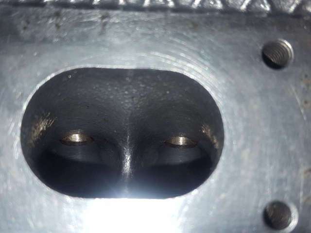

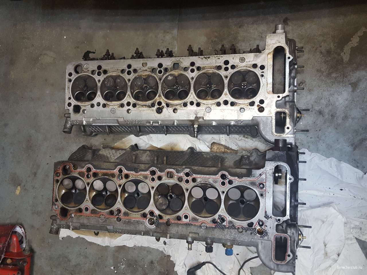

Вообщем на следующий день после полученной на кануне досады обзвонены все разборки по городу, заказывать гбц с далека как-то не с руки,хз что том придет.
М50 вообще нет, так чтоб голова отдельно, а вот от М52 в наличии были. Поюзав опять же тырнэт поехал, посмотрел. Комплектность - гбц + выпускные клапана = цена 8 тр.
Обсмотрев голову вдоль и поперек забрал. Первоначально увидел только отличие в дырке под один ДТОЖ.
Привез на себе в гараж и начал сравнивать
кроме выше указанного, отличия в количестве отверстий под пропуск ОЖ, по каждую сторону цилиндра, причем на блоке цилиндров отверстия идентичны в отличии с головой которая умерла, одна сторона просто перекрывалась наглухо.

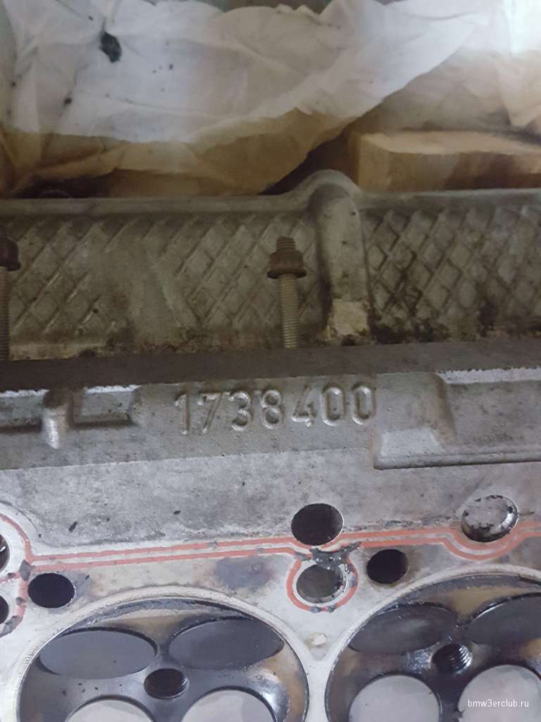

Сверил номера и прих..л - номера одинаковые
Денису удалось выяснить, что данная гбц была переходной в 5-й серии с е34 на е39. ГБЦ 96 года выпуска.
продолжение следует...

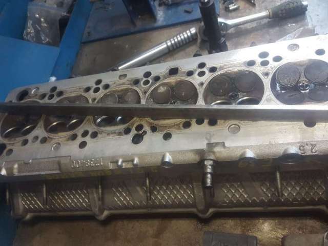

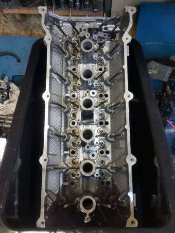

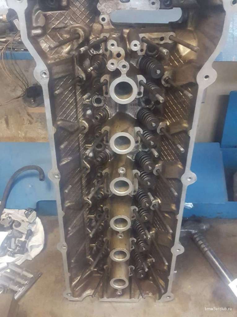

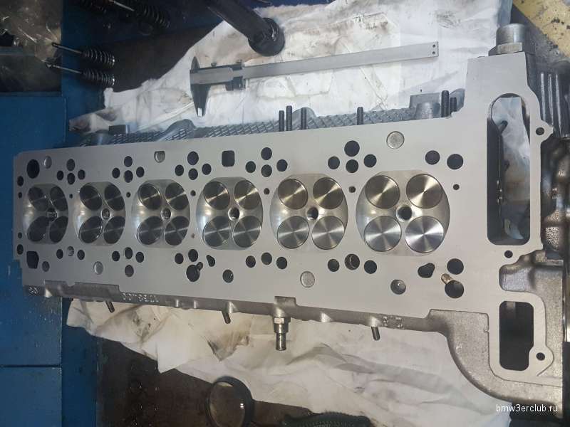

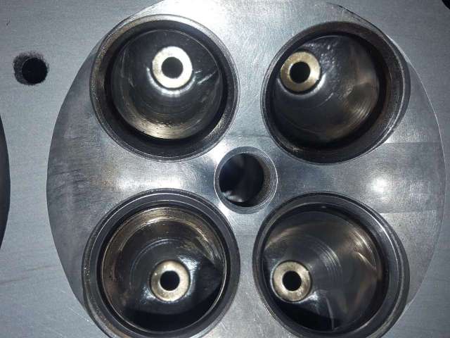

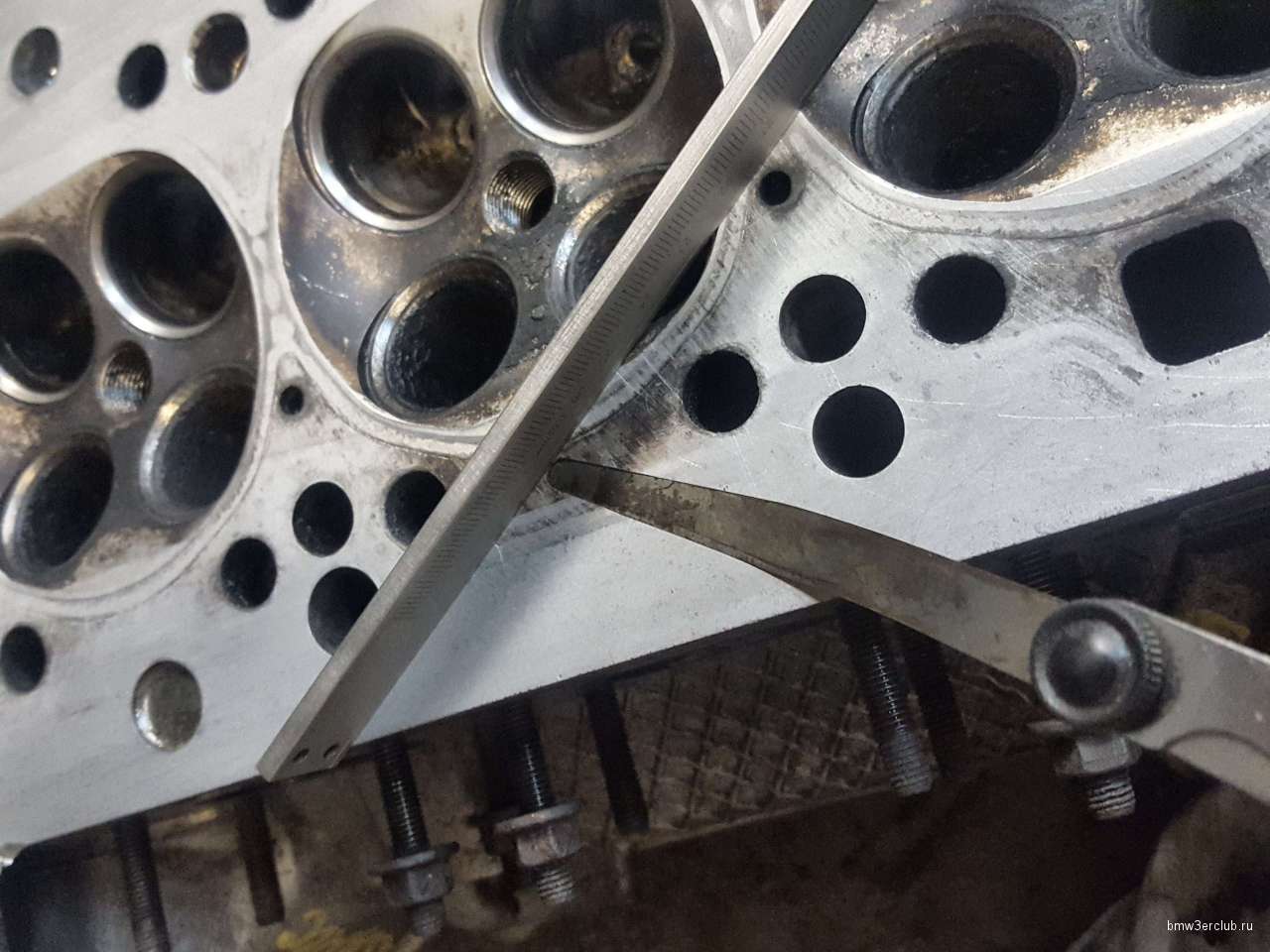

После того, как выяснилось что гбц более чем подходит, произведена проверка плоскости, разборка, мойка, шлифовка
Самый маленький щуп 0.05 который у меня есть не прошёл под линейку ни в одном месте
Мыл гбц три вечера, получилось красота
Соответственно плитой сделал шлифовку, снял может сотку, две, напидорил клапана и получилась картина маслом красотища))

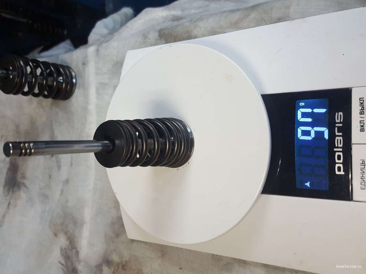

И вопрос - какие пружины ставить? Те что от выпуска, конусные или бочкообразные? В чём преимущества?

m50b20, голову которую на замену взял, там на выпуске конусные пружины. В чём + или -?

eternal life, так в чем все-таки разница между конусной и бочкообразной пружинами???
Больше инерционность и исключение подписания клапанов при 5000 + оборотах?

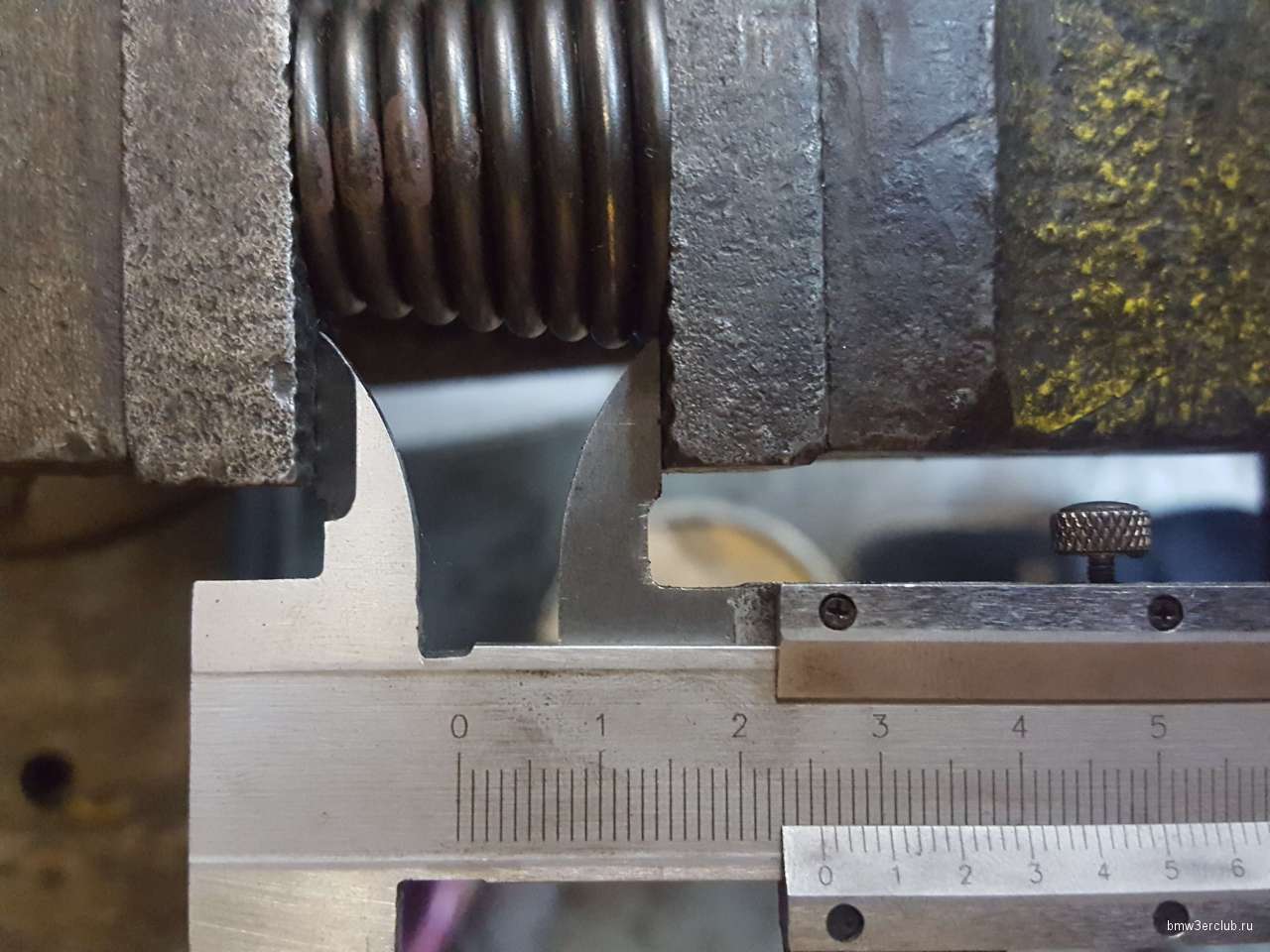

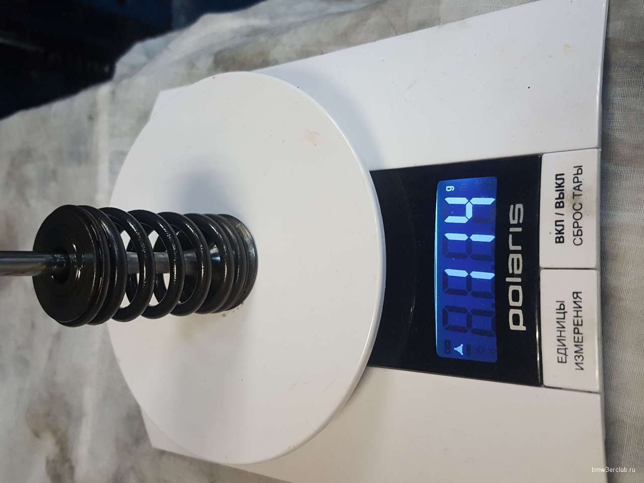

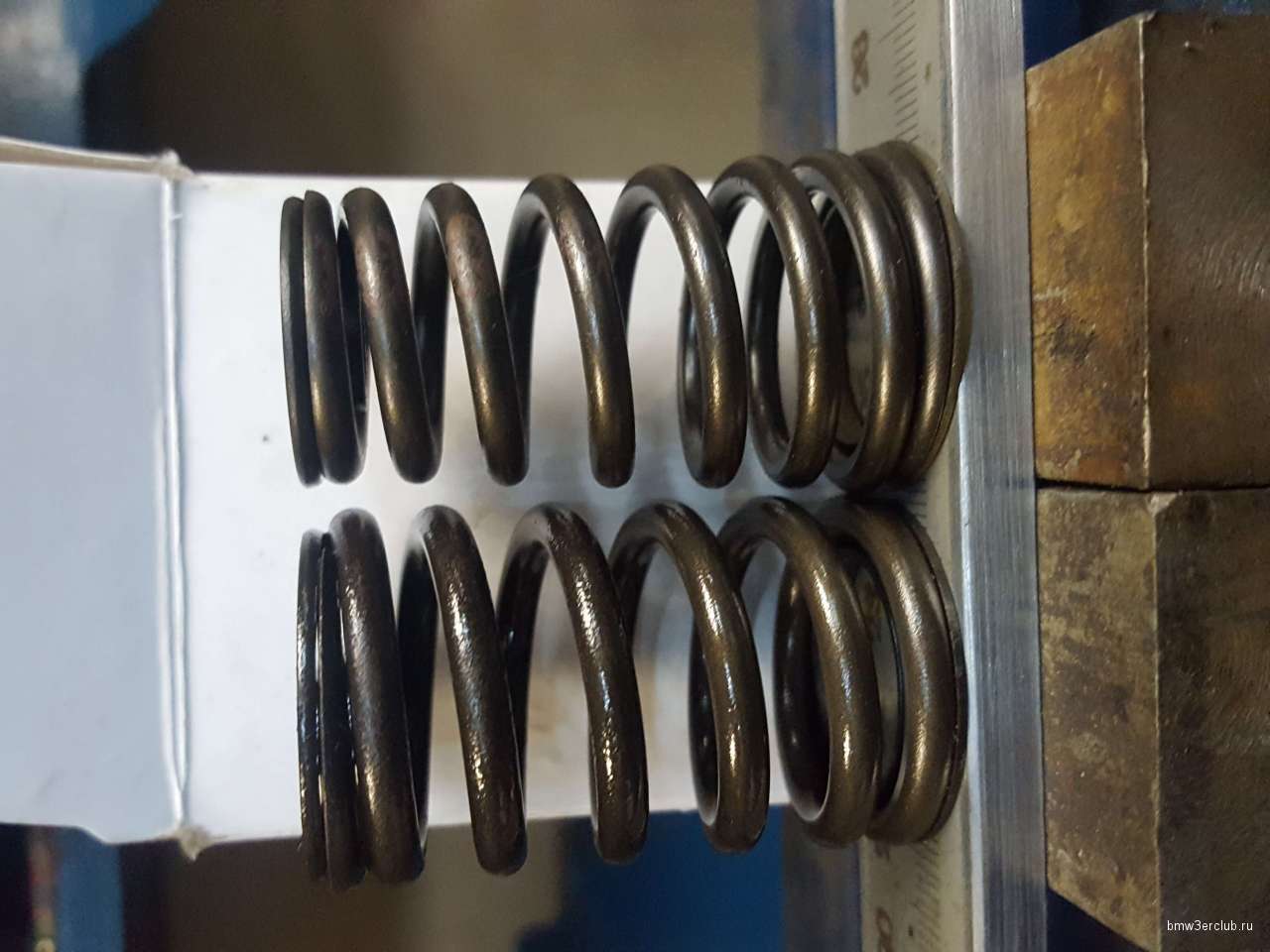

Продолжу про пружины
Цилиндрические:
Конусные:
Разница в весе 15%. На сжатие равны.
Старый 16.10.2017, 01:10   #1798
Сообщений: 6,091
Если клапана 6мм то ставь конус, если 7мм то цилиндр, при условии что мотор до 8000 не крутишь.
но они должны быть одинаковые на впуске и выпуске
Добавлено через 12 минут
хотя по хорошему их не на массу надо проверять))
под 7мм шло 2 пружины
***, сам с собой поговорил у тебя клапана 6мм. ставь любые одинаковые
