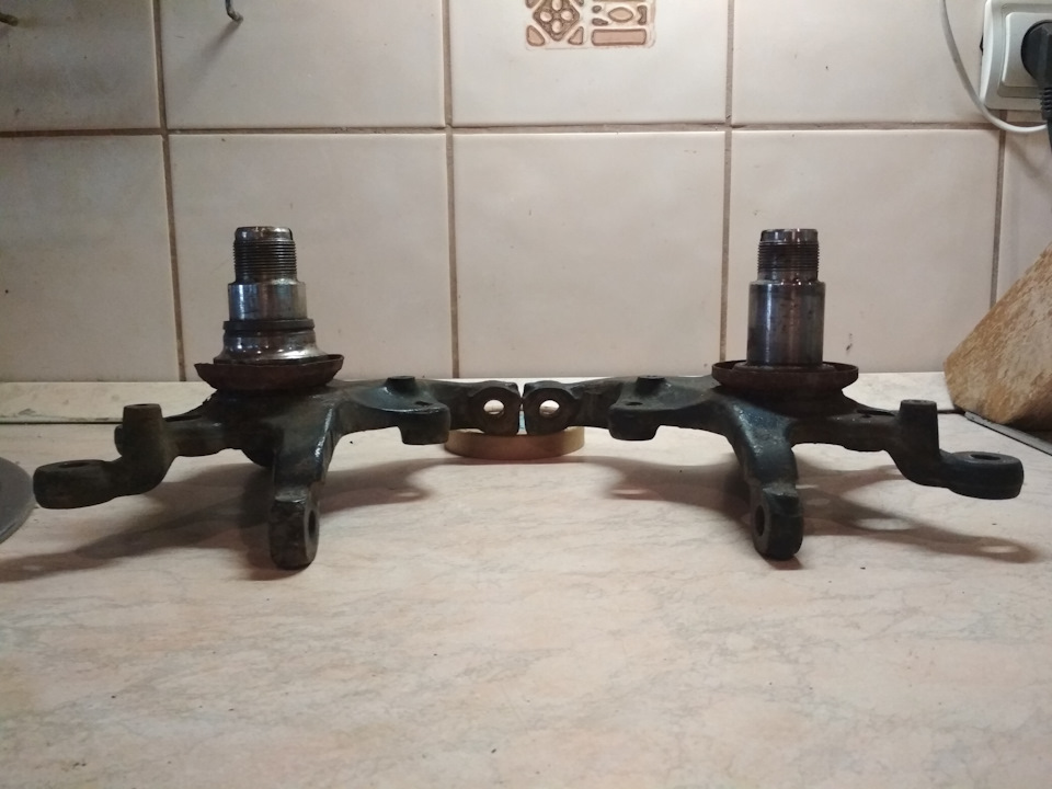

Добавлю сюда.
Была у меня презабавная проблема.
Некоторое время назад я поставил м тормоза, полностью со всеми рычагами, кулаками, пыльниками. После установки произошел некий пердомонокль)). Правое колесо уперлось в стойку и отказалось крутиться напрочь. Плясали с бубном, смотрели, ничего не поняли, воткнули проставку порядка 15 мм на правое переднее колесо. К слову сказать, делал в моем любимом сервисе, ребята маньяки бмв, подход там соответствующий.
После этого с поднятыми бровями ездил на развал, все ок, выставили. И по разным сервисам с вопросом, какого ?
В одном месте мастер углядел, что ухо кулака правого гнутое. Продавец кулаков это отрицал, но история там темная. Кличут его у нас Шестипалый, и не все в порядке с его репутацией как продавца зч. Опустим.
Нашел ещё пару м кулаков, купил. Машина на них точно ездила и было все ок.
Ставим, только правый, где была проблема. Поскольку я наслышан, что кулаки м все одинаковые. Стало лучше, но не сильно! В итоге, проставка осталась!
Когда ставили разницы не заметили в кулаках.
А вот сейчас я сравнил их (левый от второй пары и правый от первой пары, и понял, что есть разница.
В общем уже на драйве мне подсказали, я не знал, что на 3,0 и 3,2 разные кулаки.
по каталогу 3.0 кулаки- 31 21 2 227 356 и 357, а от 3,2 -31 21 2 227 907 и 908.
Получилось, что сначала я воткнул от 3,0 с гнутым ухом, а потом этот кулак поменял на 3,2, а слева остался от 3,0.
Буду менять второй на 3,2.
Такие делищи.
Масло залил Лукойл армортек 5-40
Старый 07.06.2019, 10:08   #2150
афигеть! да, видно, изгиб другой. Ндаа. интересно, зачем завод так заморочился с кулаками?
