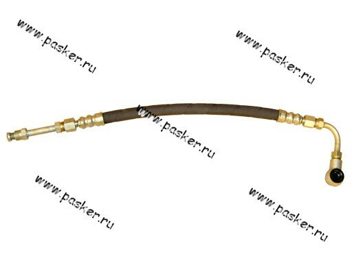

для колхозников заметка: на 42 рестайл и 43 дорестайл моторы спокойно ставится насос от 44 и 43 рестайла со своим шкивом и креплениями, шланг подходит от уаза, далее на все эти моторы можно поставить насос от м40 и 42 дорестайл со шкивом от 42 рестайл и 43 дорестайл, шланг можно взять от волги с 406 мотором , насос от волги не подходит, но от нивы zf поставится, с креплениями от 43 рестайл и 44 моторов

eternal life, у меня М43 дорестайл, рестайловый насос со своим креплением встанет, но с уазовским шлангом. Прально всё понял? Никаких шайбочек подкладывать не надо?

с креплением и шкивом встанет болт-он, шланг либо уаз, либо 43 рестайл/44, там не болт вкручивается в насос, а штуцер

Во блин. А все твердили, что не подходит рестайл на М43. А номерочка шланга нету?
Лучше конечно от Шнивы, но надо тогда крепление от рестайлового насоса искать. Прально?

пральна, но есть варианты дешевле шнивы в 2 раза
