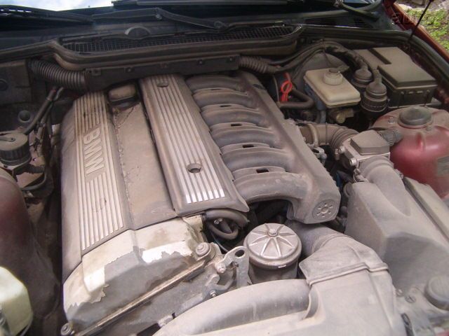

Мужики, как узнать есть ли у меня в М52 Ванос или нет? И что это вообще за зверек такой?
320 M52 97 г. последние 7 символов Вина AN27831
320 E36 M52

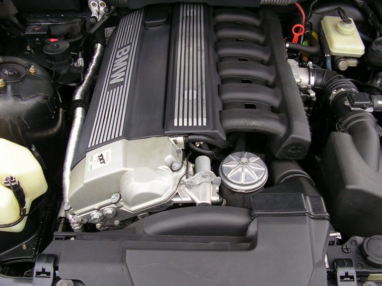

а просто:
выпуск до 9/92
с ваносом:
ну как , разницу заметил ?

Сообщение от ljoskin
Конечно!Старое двигло никто не мыл! :lol:
ага, и крышечек сверху нету :D
+ бачек омывателя на первой фотке 2,5л , а на второй 5л!!! :roll:

ljoskin, спасибо. заметил разницу. У меня как на второй фотке. Значит стоит этот Ванос, но шумит где-то на против первого цилиндра. Чего-то "цикает"

ljoskin
Не по теме:
На второй фоте на левом "стакане" стекают сопли какие-то, на антикор не похоже, у меня такая же хрень. Не могу понять что ето?

Сообщение от KoToFeY
ljoskin
Не по теме:
а фих знает что это... подкапотную краску не лакируют...
может действительно сопли, мастеров например.
и у меня сопли есть на стаканах :D

На второй фотке не 52 двигатель. а 50TU
