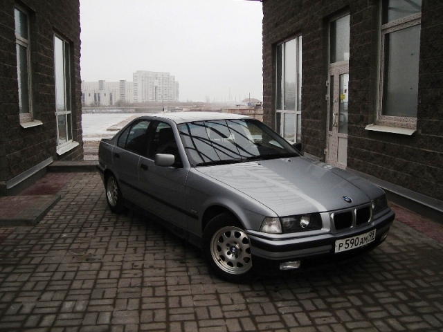

Нужен совет по вылету (ET) и ширине резины
У меня стоковые литые диски от E39 с зимней резиной 195/65R15. Знаю, что диаметр ЦО больше, вылет меньше… но все нормально, ничего нигде не трет, не цепляет не задевает.
Вопрос, встанет ли резина 205/60R15? всё-таки на 10 мм шире. Может кто-нибудь знает, какой вылет (ET) у моих дисков?
Да и еще, при уменьшении вылета диска, сильно ли увеличивается нагрузка на ступичные подшипники? В смысле, на сколько это критично? Понятно, что стала больше, и их ресурс уменьшится – но на сколько? в два раза, в три, в пять, десять, двадцать?

2Rustam 205/60 R15 конечно встанут без проставок и прочих заморочек.
Вот такие данные дает ЕТК размер дисков и шин.
6xJ15 ET42
6,5xJ15 ET47
7,5xJ17 ET41 215,225/45 ZR 17
7xJ15 ET47 205/60 R15
7Jx16 ET45,46,47 225/50 ZR16
7Jx17 ET41
8Jx17 ET47 225/45R17
PCD 5*120
Диаметр ступичного отверстия 72,6
Стандартный болт БМВ (по крайней мере 3шки) М12х1,5, длина стержня от конца резьбы до конуса =28мм
У меня стоят вот такие диски
Rial Viper E 7.5J17 5 x 120 ET38 DIA76,1 резина спереди 215/45 R17 сзади 225/45
Про степень нагрузки на подшипник ступицы точно ответить не могу, читал что его можно варьировать от допустимых заводских данных на "-" 8-10 мм в другом источнике говорят 5мм. т.е. перегрузки не будет, а если поболее то перегрузка возрастает в 2-3 раза. и ресурс снижается также соответственно.

RIEGER
есть подозрение, что у моих дисков вылет не то что НЕ в приделах 41-47 мм, а порядка 18 мм, это диски от E39.
BMW рекомендует под резину 205/60 R15 диски 7xJ15 ET47,
а у меня (предположительно) 7J15 ET18 - разница в 29 мм! Отсюда и два вопроса, влезет ли резина, которая на 10 мм шире той, что сейчас стоит, и что со ступицами...
10 мм ширины добавляют по 5 с каждой стороны. Внутри то пофигу, там и так места навалом (вылет диска же меньше стал), а вот снаружи... у меня и так бампера в мокрую погоду забрызгиваются, а тут ещё + 5 мм...
Что скажите?

2Rustan ЕТ 20 однако большой вылет для Е36, можно так прикинуть, от наружнего края резины линейкой измерить расстояние до внутр.части арки крыла, сколько там мм. осталось. Допуск расстояния минимальный до всех плоскостей и узлов должен составлять 4мм. что же касается ступицы то она перегружена не уверен конечно но думаю что ресурс подшипника можно сократить вдвое. + к этому нагружены и другие составляющие подвески. С увеличением ширины резины увеличится и пятно контакта резины с покрытием что повысит устойчивость, но в тоже время увеличит и сопротивление с тем же дор.покрытием, опять же нагрузка (незначительная).
Параметры вылета строго регламентируются заводом – производителем и жёстко связаны с кинематикой подвески. При его изменении резко изменяются нагрузки. Проще говоря, колесо начинает действовать как рычаг, что особенно сильно проявляется в поворотах, когда возрастают динамические нагрузки. Это связано с тем, что заложенное производителем соотношение «линия поворота – центр колеса» нарушается, в результате чего возникает отрицательное или положительное плечо обката. Его влияние заключается в том, что возникает дополнительный момент, который необходимо компенсировать рулевым колесом. Итог – тяжёлый руль и непредсказуемость в поворотах. Ну и естественно износ подвески.
Штатные параметры дисков для БМВ.
Е36, Е46: ЕТ = 41-47
Е39 ЕТ=20 посадочный диаметр на ступицу: =74,1 (+/- 0,1)
Е34 ЕТ=20 посадочный диаметр на ступицу: = 72,5 (+/- 0,1)
Вот такие дела, надо эти диски обменять на что нибудь родное с вылетом ЕТ41-47

Спасибо за ответ. Просто купил её с такими колесами, по началу думал, что у E36 и E39, одинаковые параметры колес, но потом заметил биение руля на скоростях больше 60-ти км/ч, на 120-ти вибрировал весь кузов, думал колеса неотбалансированные, потом вычитал в Интернете, что Ш центрального отверстия разный - проблема решилась пластиковыми центровочными кольцами. Вибрация пропала. Но вылет… Ладно, буду мерить (искать 4 мм в арках), буду думать...
Может есть у кого опыт эксплуатации таких колес на 36-м кузове, буду очень признателен если отпишитесь.
Просто сейчас, финансы только-только на летнюю резину... а диски тоже денег стоят... а ерунду покупать не хочется...

Судя по бегому взгляду на фото, диски возможно от 3 серии. Не поленись, сними одно колесо и посомтри на задней части диска вылет. Обозначается ET или IS. Потом цифра размера.
Если от 5 серии всё же, лучше продай и купи от 3. Не насилуй авто. А размер 205/60/15 штатный для 3 серии, так что если диски родные (не от 5) то всё будет отлично.

Продай эти и купи другие. Если хочешь пошире, то ищи 34-35 вылет.

Ш ЦО у них 74.1 мм, да и хозяин говорил, что диски с E39
Сообщение от Don
Диски, когда кольца ставил - снимал, смотрел... там указано всё кроме ET, а вот IS вроде было,
IS - это тоже обозначение вылета? век живи век учись...
по-моему IS там было, и причем IS18, но я и подумать не мог что это вылет, мне казалось, что всё что меньше ET20 - оффроуд какой-то... у них там даже "минус" встречается...

ET - IS - это всё обозначения вылета.
Это оригинальные диски, а посему на внутренней поверхности будет указан и вылет и номер заводской, сможешь посмотреть от какой модели диски.
А вообще это диски от тройки, на пятёрках таких никогда не видел, хотя стили повторяются.
Допуск по вылету в литературе пишут +/-5, на практике до +/-12 не изменяет ничего в геометрии подвески. Если ставить вылет порядка 20-ки от пятёрки, то нарушаются многие параметры подвески, как-то плечо обката, повышенная нагрузка на ступичные подшипники.
Поищи поиском в интернете по вылету, много интересного есть.

Да, и размер 205/60 является заводским на 15-м радиусе у Е36.

Да есть такое что ты описал. Как писал ниже Roudel вылет обозначается ET у немцев на заводских дисках почему то IS и еще есть Offset и Deport (франция) все это обозначение вылета.
Действительно диски похожи на троечные от Е46 хотя такие же есть и у Е39, лучше посмотри вылет. Мало ли что,а если ЕТ 20-18 то лучше менять, чем потом ходовку делать.
Эти продай б/у купи. Удачи.

Они не могут быть от трешки потому что вылет не тот.

Комплект в сборе от 6 до 8 т.р. , хотя может и найдется покупатель за 10. Ты наверное знаешь, что "правильные" колеса начинаются от R 16 :mrgreen: :mrgreen: :mrgreen:

Roundel правильно писал - это 34-й стиль, подобный дизайн для е39 - 31-й стиль, но они с крышкой.
20-й вылет на е36 сидит примерно так
