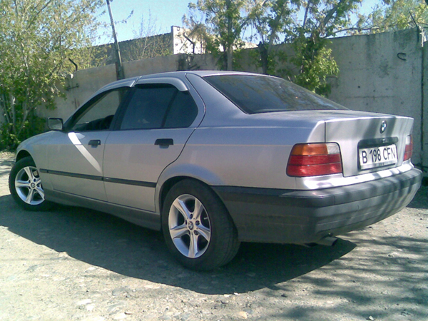

Ну и вот выкладываю фотки. И пусть те кто говорил отнести их обратно заберут свои слова потому что нравятся мне они очень :lol:
Старые фары:
Новые фары:
