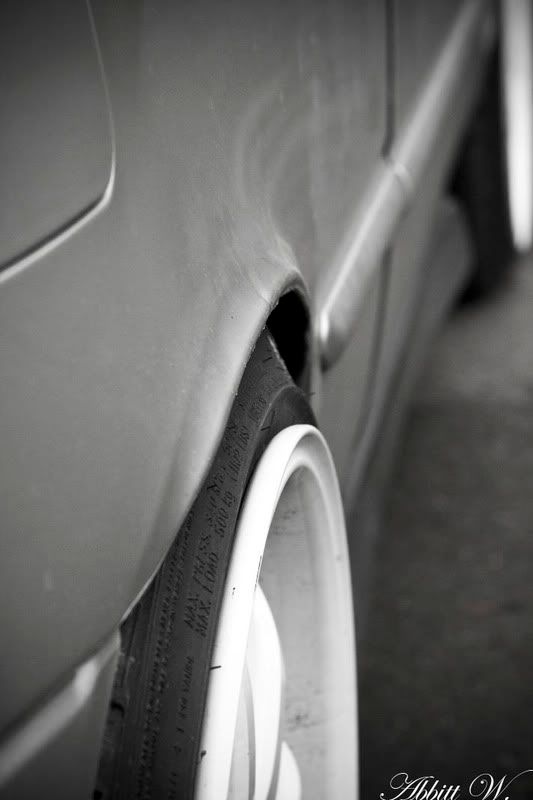

Чем чреват такой натяг резины ?
Типа тюних по-немецки.
Чем опасно ? Ну кроме повышеной повреждаемости диска о бордюр ?

резина яйцом, в ямах может разбартироватьсясама, но некоторые специально так натягивают, еще колбасить по колее будет 100%

натяг резины большой, по этому, но есть вариант, натянуть так резину, для этого берут шину с максимально низким профилем и максимально широкий диск, из-за жесткости боковины колесо не разбортируется, но при критических нагрузках в повороте на большой скорости может.
на форуме есть Виталик, живет в Ногинске, не далеко от меня, катался на шине так натянутой, вроде был даволен, но говорил, что ужастно швыряет в колее, ездил он на 16" шинах, вроде 215/50/15 и 8.5J дисках.
шина становится реально шире чем если ее установить на диск подходящий под нее.
такое любят америкосы.

Популярная тема у немцев да и вдругих странах. Хорошее давление удержит шину, проблем никаких быть не должно.

думаю раза в 2 превышающее норму

В два раза резина может лопнуть)))

не спорю, но был у меня опыт в свое время, тогда я не знал как пользывать насос с манометром на шино монтаже, так вот, тогда у мен ТАЗ 99 был, показалось мне что шина у меня слабовато накачена, приехал на шино монтаж, ну и накачал, по манометру вроде как положено, катался так недели 2-3, жестко было - жуть, аж зубы стучали, приехал на работу на шиномонтаж нашь заехал, спрашиваю: ребят. а че может быть? они монометр и смотреть давление в шинах, а там на пеердке 4.3атм, а на жопе почти 5!!! так они офигели.

у меня задние диски 8,5 на них резина 205/50. с виду похоже стоит. в колее вообще никаких проблем на 235/45 швыряло в разы больше. при нагрузке не слетит, ну разве что, если пятаки от души крутить(мое предположение)
Ну немного ты, Вован, ошибся. Резина была Cooper Zeon 215/55/16
лысая в 0, причём съедена середина. Диски ковка J8 а не 8.5.
Но сейчас на эти же диски натянуто 205/55/16 и любую колею наискосок проезжаю не держа руль. Думаю всё дело в резине.

Виталь, но ведь говорил что по колее швыряет? :wink:
и еще, могу предположить что такой износ именно из-за такой натяжки шины.

я так отъездил все лето, вот правда в колее машину швыряло не позавидуешь...

И диски о бордюр коцаются на ура.

поэтому я поставил резину шире, но пока тока сзади.

А по сути любая широкая даже не натянутая резина швыряет по колее ! Но ребята не забывайте колея это только в россии такое понятие у них то дороги нормальные !
Можно поставить камеру и не при каком повороте резина не слетит !
