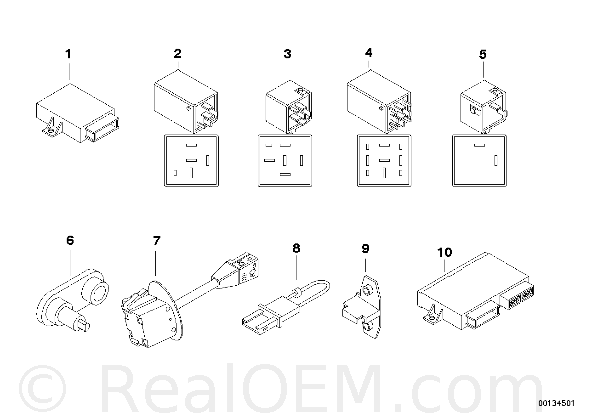

На купехах-то под стойкой для левой ноги...на седан/компакт/...не уверен, может в других местах...деталь под номером 1, сама чёрная с синим разъёмом...(а ты какой реле до этого разобрал? у меня тоже было как новое, брызгал очистителем контактов, тоже не помогло, помогла только замена). Подъедь на разборку и проверь на месте...Хоть машина на ходу в это время будет, а то в моторчик раньше времени лезть непрактично. Пока дождей нет, можно просто предохранитель снять...

На седане получается под ковром за педалью сцепления. В предидущей записи под цифрой 1.
