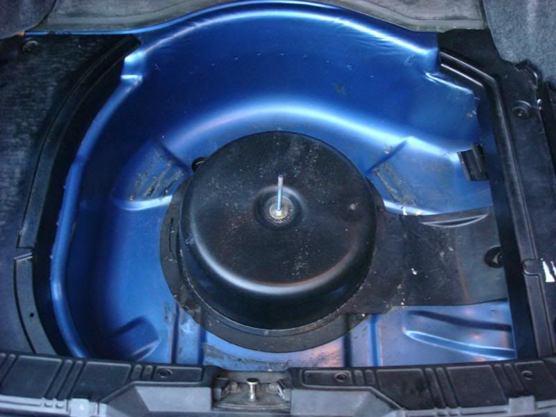

Крепление домкрата
Вопрос - как крепится домкрат на купе? Приобрел домкрат, крепление пятки есть а второго крепления нет. По каталогу посмотрел - нету точно. Сверху наварено что-то но точно не то, что на картинке. Если есть фото, дайте глянуть. Можно и на пальцах обьяснить. Заранее благодарю.

ну вот как бы с правой стороны http://img.photobucket.com/albums/v2...g/DSC04340.jpg
whor вне форума   Сказали "Спасибо" за это сообщение: 1 Ответить с цитированием

Сообщение от whor Посмотреть сообщение
Вот теперь понятно, получается, что металлическая часть "Г-образной" формы, и у меня отломано вертикальное плечо. СПАСИБО!!!
Получается по картинке, что домкрат вставляется ручкой в сторону аккумулятора (ВПРАВО)

gonamnuf, Домкрат вставляется
ручкой к верху.

Сообщение от gonamnuf Посмотреть сообщение
Ага, получается, что ручка зажимается между домкратом и крепежом.

ну вот еще до кучи
http://lh5.ggpht.com/_4WDpsfty9mg/Sw...800x600%5D.jpg
Получается ручкой вниз?
да, у меня ручкой вниз, вот эта пластмаска, там снизу спецом канавка есть под ручку.

whor, а что это за козырный пластик по центру?
Ну теперь все понятно, делов на 30 минут
Сообщение от Dmitry Ivanov Посмотреть сообщение
Пластик это №11
http://www.realoem.com/bmw/showparts...11&hg=71&fg=10
У меня стоит №10. Поставить можно что-то одно. Оба сразу не получится.
Если ты про эту фотку:http://img.photobucket.com/albums/v2...g/DSC04340.jpg
Пластик это №11
обычно запаска стоит углублением вверх, а в углублении либо стакан пластиковый, либо из пенопласта с выемками под прибамбасы фаркопа. на фотке багажник м3 для пиндосского рынка, там другая пластмаска, и запаску надо укладывать углублением вниз.
Бесспорно так оно и есть, я эту хрень купил у gmss вместе с домкратом, зачем не знаю но кому надо приезжайте - отдам за пузырь водки, цена приобретения у gmss в мелочевке 500 руб
Ну яж и говорю, либо одно либо другое)
