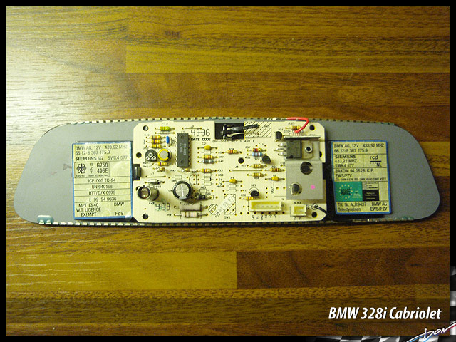

Фот фотки.
Ключ:
Зеркало:
Где на зеркале табличка? Хотя проводка к зеркалу идет

Старый 27.01.2011, 23:51   #14
whor
Аватар для whor
Регистрация: 08.01.2011
Адрес: LV Riga
Сообщений: 1,770
Сказал(а) спасибо: 31
Вес репутации: 47
whor Нейтральная репутация
подобным вопросом задалса один знакомый недавно... грит ключи есть, батарейки поменял, неработает... предедущий хозяин сказал что ездил в сервисс, сказали зке помер. хотя все остальное связанное с зке работает. короч я усомнилсо, подключил свое зеркало, привязал ключ, все работает без проблем... полез в его зеркало, разобрал, стала очевидным неработоспособность оного, тупо был отсоеденен штекер на радиомодуль. воткнул штекер, подключил обратно на соплях, в разобранном виде, и о чудо, все приявазлось, и заработало. Но радость была недолгой, собрав зеркало полностью, и подсоеденив, оно отказалось работать. Подключив к своей машине, результат аналогичный. Снова разобрав зеркало, обсмотрел его изнутри, и прозвонил провода, все ок, но зеркало больше работать не захотело Было испробовано попыток 5. Решили проблему приобретением другого зеркала. Почему зеркало заработало в первый раз, так и осталось загадкой...
табличка внутри зеркала, у меня была зеленая, белой небыло... сверху наклейки, указана частота, тоись 433mhz
