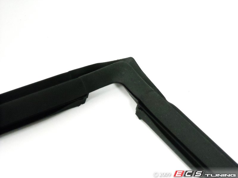

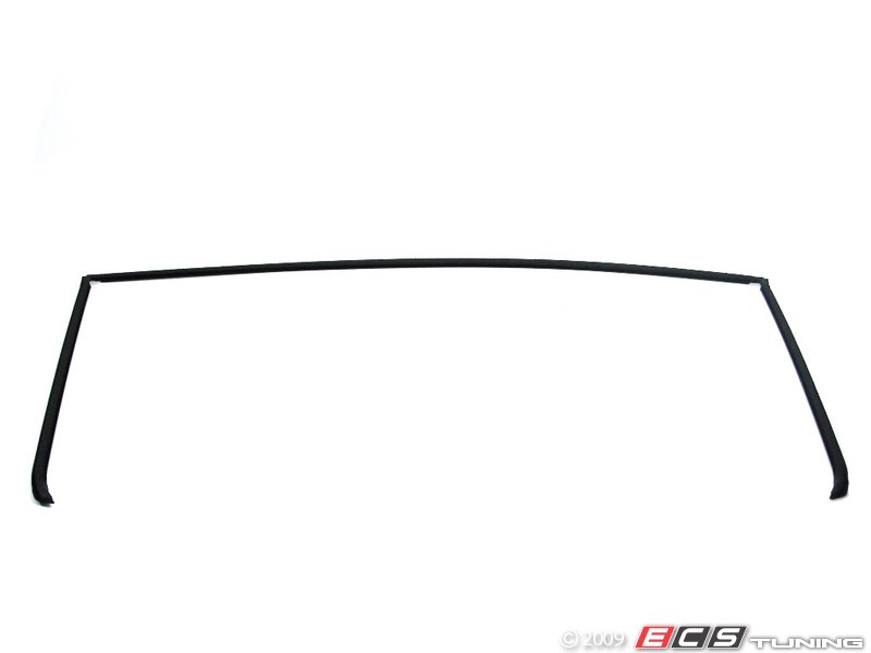

приветствую! подскажите, бывают ли отдельно уголки в заднее стекло и по какому их номеру найти? сам не смог найти. у меня они вывалились и я их залил пока герметиком, но хочу поставить красивые.

frost357
vitek101
Не бывает отдельно, потому что это единый П образный профиль.

Отдельно небывает, они литые с молдингом. Вывалились, т.к. рассохлись.
Главное, когда ставишь, не перепутать внутреннюю сторону с внешней. Иначе долго будете голову ломать как его туда впихнуть
