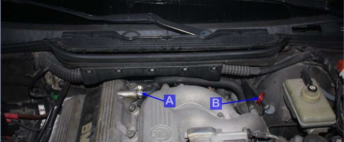

Thumbs up Демонтаж(снятие) мотора печки(М52\М43)
Откручиваем пластиковую панель,у меня не удалось её снять с кузова, мы её прикрепили к капоту на проволку (синии стрелки),
Откручиваем и снимаем дворники, нужно запомнить примерное положение щёток на стекле, что6ы потом в том же положении их прикрепить(зелёные стрелки),
Снимаем уплотнмительные резинки,
Откручиваем болты под красными кружками,снимаем облицовку двигателя с надписью BMW(будет немного удобней), оттодвигаем косу чтобы снять щиток мотора печки(обозначен розовым цветом)
Рис. 1
Рис. 2
Снимаем защёлки в красных кружочках (рис.2)
Сдвигаем вниз тросик,осторожно,неотломайте заслонки которые он двигает, механизм неочень крепкий, но хватает оттянуть немного вниз что6ы снять крышку закрывающую мотор печки!
Рис. 3
Откручиваем болты торкс(рис.3), осторожно(!) не уроните их в печку, потом понадобится магнит что6ы доставать их оттуда, у меня пару деталек упало туда..(вообще у владельца БМВ ДОЛЖЕН быть набор "звёздочек"=)поправлюсь: у владельцев "взрослых" БМВ )
Рис. 4
Вытащить мотор печки нам будет мешать левая трапеция дворника, откручиваем её.Немного оттодвигаем трапецию в сторону(3 болта, и 1 гайку на самом штоке дворника)
Ещё одно но! я не нашёл другого выхода, пришлось "ломать"=( вытащить мотор печки будет мешать ещё моторный щит(обозначил красным прямоугольником, там ещё какой то номер выбит) я немного пассатижами выгнул его к верху, и моторчик вылез..
Продолжение следует....

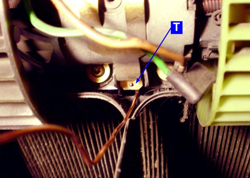

Вообщем я починил печку,В МОЁМ СЛУЧАЕ, дело было в ЩЕТКАХ. Они просто уже истёрлись, щетки меднографитовые. Подбирал от другого моторчика.. они канешно неподходили по размеру, мы их обтачивали и подгоняли.
Лопасть снимать нужно одну, с той стороны где щётки, окунали в ведрос кипятком, и трёхпалым съёмником легко снимали её.
Вот эта часть ротора(выделено красным) в норме.Термореле(или как там его, выделено синим цветом)тоже в норме. Один человек мне писал где то что оно у него сгорело. У меня визуальный осмотр показал рабочее состояние.
Вообщем пока щётки притераються, на малых оборотах имеются лёгкое жужание, еле заметное,незамарачиваюсь по этому поводу..Зима на носу, печка дует горячим=) я доволен как слон!=)
По пути разбора салони, для выявления неисправности мотора печки была "свёрнута" ручка КПП, я думал она как на многих тачках откручивается, оказалось просто вытаскивается вверх! Я пока крутил, весь внутриний пластик перекрутил в мясо :D... об этом подробней читайте в моём "гараже"(бортовик)..
P.S. Есть вероятность что эти щётки прослужат все волишь несколько месяцев... почему? да потому что те щётки что мы вытачили, были похожи по составу на графитовые(тобишь из мягкого материала), вот те что ставят на стартера, они твердые,медно-графитовые. Нам показалось что они через чур жёсткие, и могут сточить сам ротор(!) так что не нужно фанатить по этому поводу=) лучше пускай щётки стеруться , чем ротор, чтобы потом не пришлось покупать весь мотор печки.(цена на моторчик, в то время когда пишу эту тему оригинал 19 255,14р. )я затратил по деньгам около 1000 рублей, при этом щётки мне меняли знакомы электрики(за кулёк печенья и спасибо=)) съёмник 3х палый-200р. и так , туда сюда по мелочи..

4 болта на рис 4 откручивать не надо. Там можно пластину крепежную просто снять с защелок
Вмесете с родными щетками там в 99,9% стирается коллектор фхлам. Менять смысла нет почти.
А если у старого моторчика откусить обе крыльчатки кусачками, то он снимается вообще за 5 минут без притензий к трапеции.
У новых немецких неориг. моторчиков обе крыльчатки сьемные на защелках. Ставится тоже за 5 мин. Стоит около 3тыр.
Все что описано выше - гемор и не надолго. Убитый коллектор убьет эти щетки и убьется сам довольно скоро.

Коллектор там не в хлам! Электрики перебирают такие мотры сотни в год, они дали вердикт что коллектор ещё жив!Не понял на счёт того что там откусывать можно? крыльчатки напресованны на центральный вал, как их можно откусить?
Для справки: неоригинальные немецкие моторчики HELLA-11т.р.,Vemo-6 689,83р.,VDO-13 613,92р.
У меня лично стоял BOSCH. мне кажется его уже меняли, так как на всех других частях печки лейбл BEHR.
