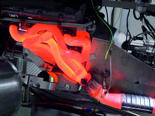

Мотор при работе выделяет много выхлопных газов, или можно выразиться много бесполезной энергии уходит в трубу в буквальном смысле.
И турбокомпрессор создан для преобразования этой энергии в другую, в полезную.
Для этого он устанавливается таким образом, чтобы через турбинную ("горячую") часть турбокомпрессора, проходили эти выхлопные газы. В следствии этого, под давление выхлопных газов, начинает раскручиваться турбинная "крыльчатка". Далее своё вращение она передаёт на вал, которым соединена турбинная и компрессорная крыльчатки ("холодная" и "горячая"), а вал раскручивает уже "холодную" крыльчатку. Та нагнетает давление во впускной коллектор. Достаточно простая и гениальная вещь.
Выпуск. Впуск. Контроль давления.

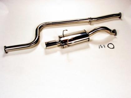

Выпуск
На турбо моторе с выпуском всё гораздо проще, чем на атмосферном. На атмо, надо его просчитывать по нужным оборотам. Длине, объёму, подпору комплектующих и так далее. Иначе мы портим полку момента и порой и лошади теряем.
Ну, а на турбо идеальный выпуск, это труба прямая в капот из турбины или в крыло.
Но для для города это не удобно. Оглохнуть можно, да и соседи зарежут. Поэтому делается простой прямоток, как можно большего диаметра и без лишних поворотов. Тут важно не делать "подпора" выхлопа вышедшего из турбины. Он должен без препятствий покидать её, иначе мы теряем скорость выхлопа, следовательно скорость вращения крыльчатки. Выбор же диаметра выпуска обуславливается размером турбины.
