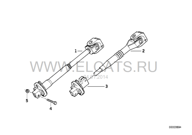

hour_1, соединяет рулевую колонку с рулевой рейкой, из двух частей состоит.

hour_1, бери б/у, на новую цена анриал
вот № 32 31 1 161 800 ды из-за неё врятли будет стучать, если только резиновой муфте полный кирдык, но это видно визуально

З.Ы. Ты уверен насчет номера? Бьется как м40 316 Добавлено через 19 минут Т.е. самой крестовине конец пришел и из-за нее? А отдельно как-то меняется она? Последний раз редактировалось hour_1; 24.01.2014 в 17:36. |

отдельно вроде не меняется. только весь карданчик
