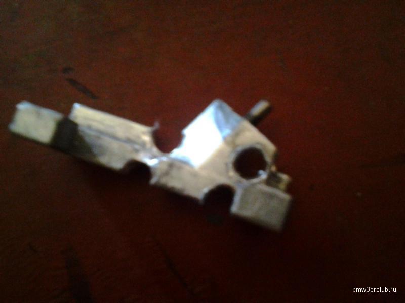

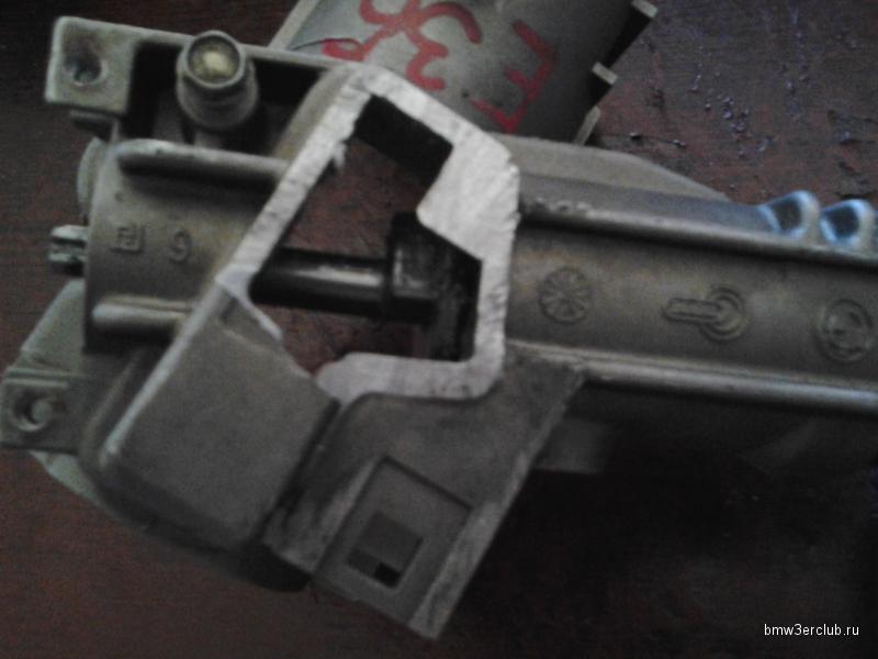

разобрал замок и что увидел? лично у меня замок клинило изза блокиратора руля , та ещё гадость нетакто просто её удалить
https://www.youtube.com/watch?v=3mCeEYExo_g
https://www.youtube.com/watch?v=A7UjE8gkqhQ
http://www.youtube.com/watch?v=NtQBN0iYuCo
