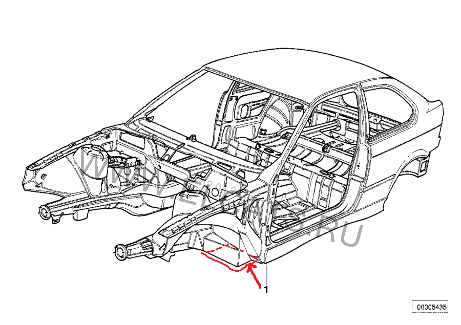

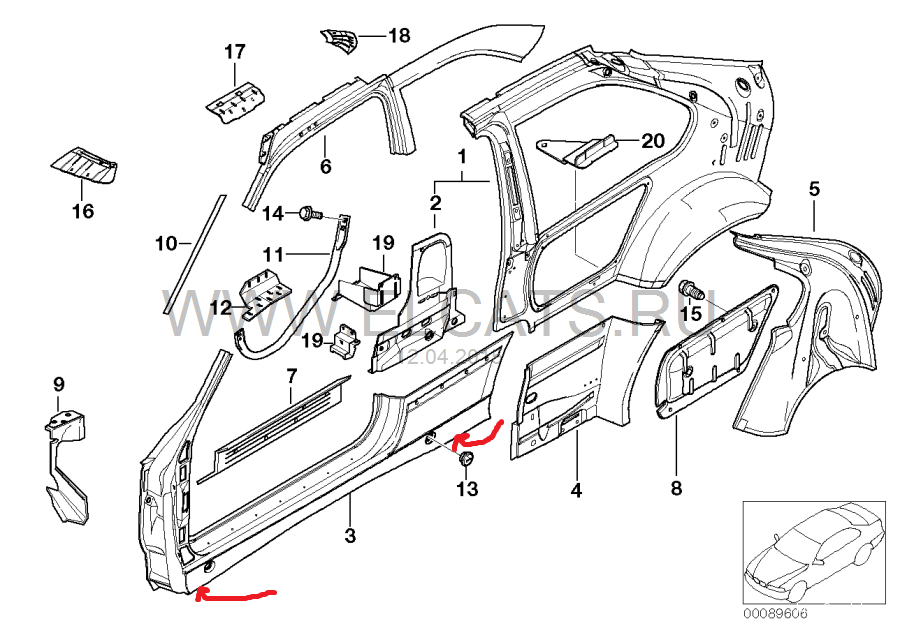

Итак, компакт, водостоки:
2 в каждом пороге, один около поддомкратника переднего, один возле заднего.
Еще по 2 с каждой стороны сразу за колесной аркой, в треугольнике. Итого 4+4 = 8 мелкий дырочек, не считая водостока под капотом, которые наглухо забиваются, будьте бдительны, кому надо подробностей, можно обрисовать на схеме.
Был 36/5 98 318ti.

эх, на схемке бы это все сделать. Или на картинках ETK или на реальных фото. А лучше еще - совместить
Картинки днища нет, увы, но по каталожным могу стрелочками "потыкать")
- там отверстия в той области, которые я "обозвал треугольниками", поперечные усилители
- эти искать рядом с поддомкратниками.

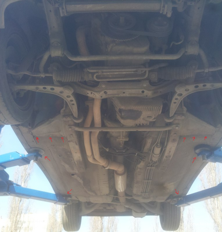

Во, нашел что-то похожее, на что можно сориентироваться:
Только поддомкратные закрыты из-за подъемника, но область поиска понятна
