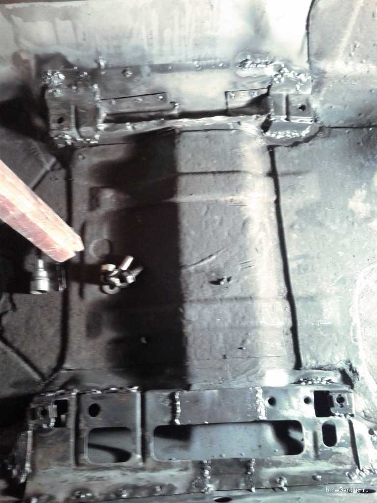

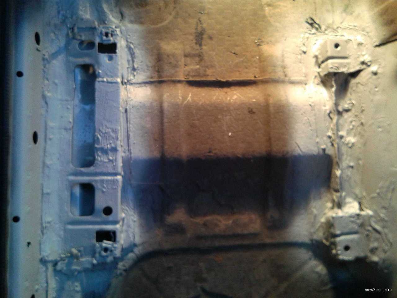

Да че там отчитываться, наливай да пей! ))) В смысле, режь да вари ))) Для того, чтобы поставить нормально практически любые сидушки в неродной кузов, надо переделывать крепления. Иначе будет шляпа. Ставил от е92 в е21, крепления пришлось переделывать полностью - опускать, иначе они были бы слишком высоко, даже если решить вопрос с совместимостью отверстий. А так получилось, как должно быть - стоят, как надо - по центру по отношению к рулю, регулируются во всех положениях, задним пассажирам удобно. Не знаю насчет встанут ли эти седла в е30 без переделок - думаю, что нет, так как поверхность одной салазки у них выполнена в разной плоскости - стоять будет криво.
Как пример установки:

Ставил себе в е30 вейдеры, достались за шорошие деньги, без резанины и сварки. Все померял, покрутил туда сюда. И сделал переходные пластины. Высоты почти не добавили. Если кому надо, пишите, нарисую

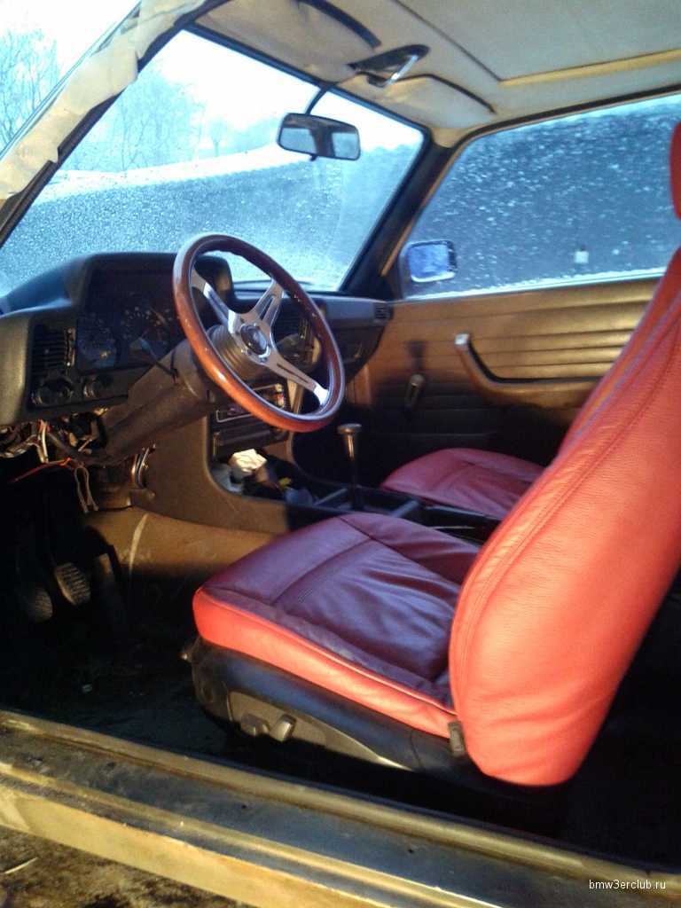

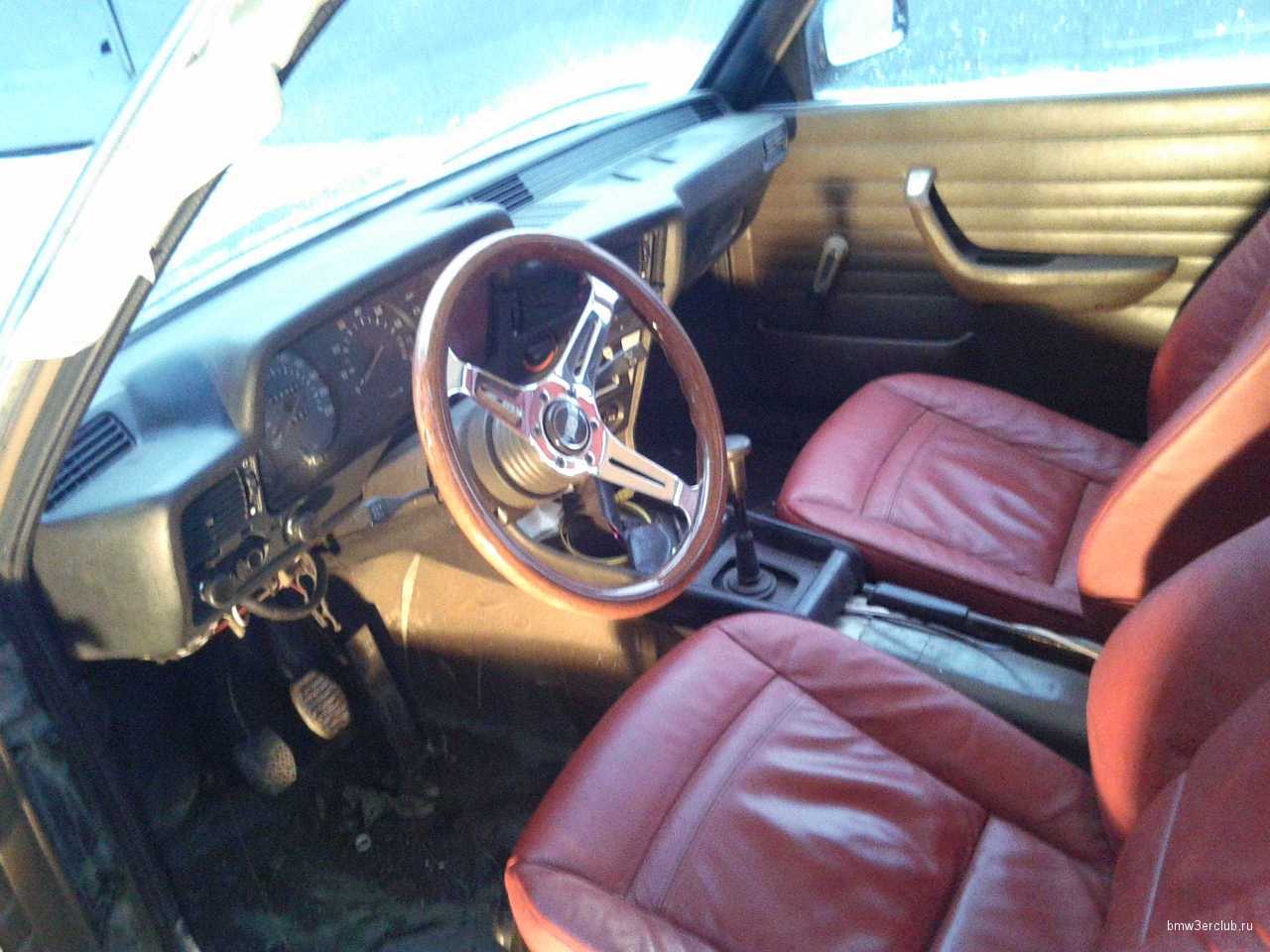

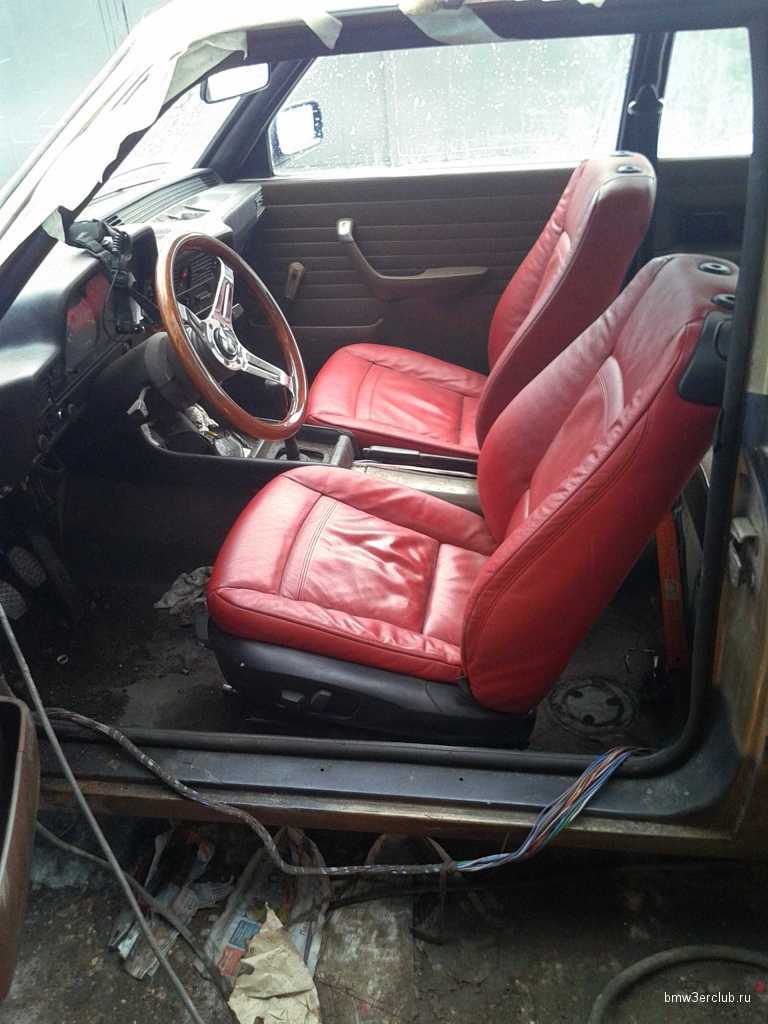

вот так у меня получилось,ставил тоже через переходные пластины.
пришлось ещё полозья ремня дорабатывать

tula, офигеть, они огромные. и стоят высоко.
да, очень неудобно, на мой взгляд. хотя тут все зависит от физиологических параметров.
Я перепробовал в е30 сиденья е30 сток, е30, е36, е46 спортситс. В итоге все не понравилось, причем е36 и е46 очень массивные.

ну мой рост 185 катаю в самом нижнем положении,в принципе удобно,но поставил бысток мотоспорт
да выглядят масивно.всё дело в цене и состе
