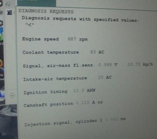

По воздуху пишет вот что:
Signal, air-mass f1. sens. 0,588 V 10,75 kg/h (это при температуре двига 83 гр.) предпоследний раз на диагностике при полностью прогретом движке показал 12 kg/h. Это нормально вроде?

10.75 это мало.
Должно быть в районе 13-14.
Что показывает датчик дроссельной заслонки в режиме зажигания-какое число?
ну и показания лямд надо смотреть.
Они могут работать, но не правильно. Мотор ехать не будет как надо.

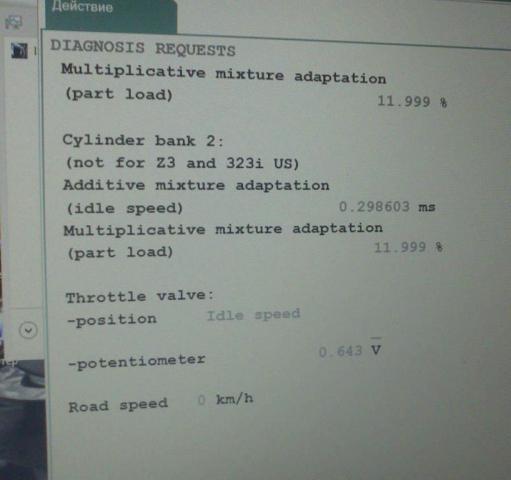

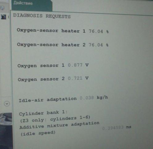

Сообщение от Gosnarkokontrol Посмотреть сообщение
10.75 это мало.
Проверено на своем опыте.
На диагностике лямды работали, но показания были не корректные.
Заменил обе на новые
Машину не узнать стало.
Я в электрике не силён мягко говоря.. так то по авто что хошь смогу, для меня электрическая часть как космос далёкая) Гляньте пожалуйста вот фото того что прочитало на диагностике:
[/url]
[/url]
[/url]
Кто в курсе должны быть такие данные? желательно с комментариями.
Ещё один момент который показался мне подозрительным на последней фотке, где написано: Oxyden sensor1 0.877 V
Oxyden sensor2 0.721 V
Эти показания не стояли на месте (в момент съёмки это минимум) плавно они уходили до 4,231 V потом также плавно уходили к нулю, бегают постоянно, это нормально?

Расходомер и лямды смотри.
слишком большой импульс впрыска у форсунок.
У меня так было когда лямды умерли.
При нерабочих датчиках детонации
тоже такое воможно.
тоже такое воможно.
Это на первой фотке? там какие показания сейчас? (мне на будущее что бы знать)

Проблема решена, сделали адаптацию и машина поехала, валит как и раньше вообщем проблема была в лямбдах.

А расходомер так и кажет 10.75?
Я поменял квкг и стало 12 на хх.
Е36 325TD->2.8i 93г.
Блин, я и не посмотрел.. на след. неделе гляну ещё раз.
По катам выяснил как правильно нужно замерить противодавление, и какие показания должны быть, буду мутить переходник.
У меня 17 на хх на прогретом моторе.

Ольга320, от чего этот показатель ещё зависит кроме самого воздухомера?
Старый 24.12.2014, 23:38   #25
Вес репутации: 233
м52в28 Поиск неисправности
Без понятия, диагностика данные именно с расходомера берет скорее всего.
10 у меня было на 2.0
