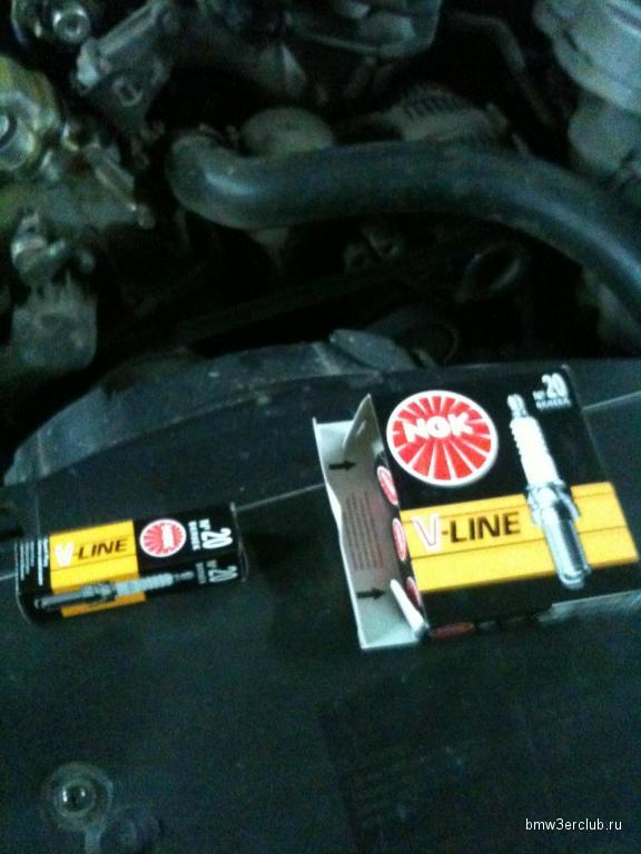

Дело такое! Решил поменять свечи, купил оригинал на экзисте 12 12 9 064 619, ну типа BKR6EK. Поставил, завел, и машина начала трястись. Двигатель m52b28. Почитал тут на форуме-походу свечи палево! Хочу сейчас купить не оригинал, просто NGK BKR6EK, но их тоже много палёных. Вопрос-как отличить настоящие от подделки? И где они производятся? А то где в магазинах не смотрел, везде Made in France или так и должно быть?)

Покупал себе свечи нгк на свой м52б28ту, сам на станции работал, сразу на прибор проверять, 2 из 6 пробивали на изолятор и не устойчивая искра была. Вывернул старые, проверил, пробоя небыло, и уверенная искра при любом давлении в камере. Так что не ленитесь, проверяйте и ухаживайте за катушками!

НЖК, похоже, самые подделываемые свечи. На мотоцикле через час работы прошило новую свечу Выяснилось потом, что это частое дело стало с ними. Поменял на денсо.
