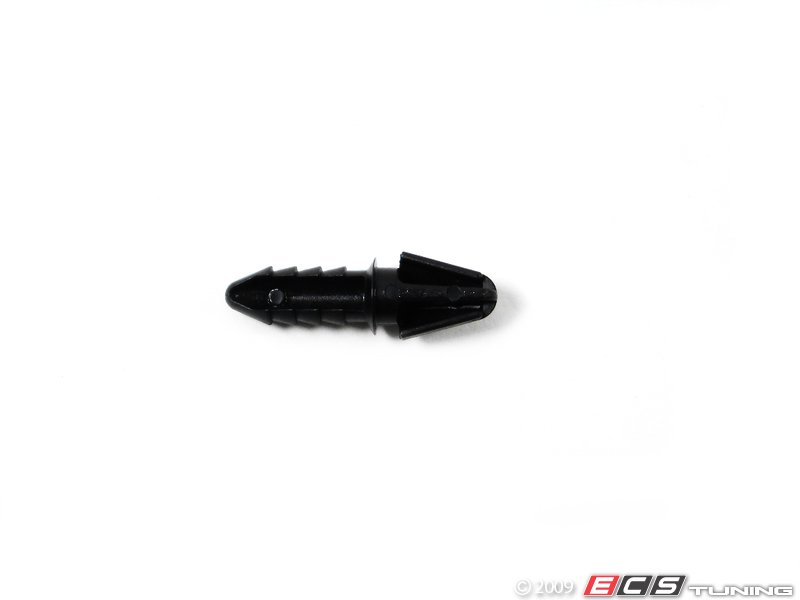

Мне обьявили в районе 20р работа, 16р ушло на кожу. Серединка- нубук, края обычная кожа. Жду вторую сидушку- водительская без подголовника пока, но ездить-то надо... Окончательный результат будет на этой неделе. И да, мягкая часть седушек водительская и пассажирская одинаковая, и, кажется с купешечной совместима(есть вырезы в накидке и подушке под ручку откидывания сидухи) И я пассажирские подушки поставил водителю- они меньше изношены по "больной" стороне. Рекомендую купить сразу 4 пистона, которые держат нижние подухи, так как вытащить их нереально, только ломать.
Пистон 52 10 8 130 678
