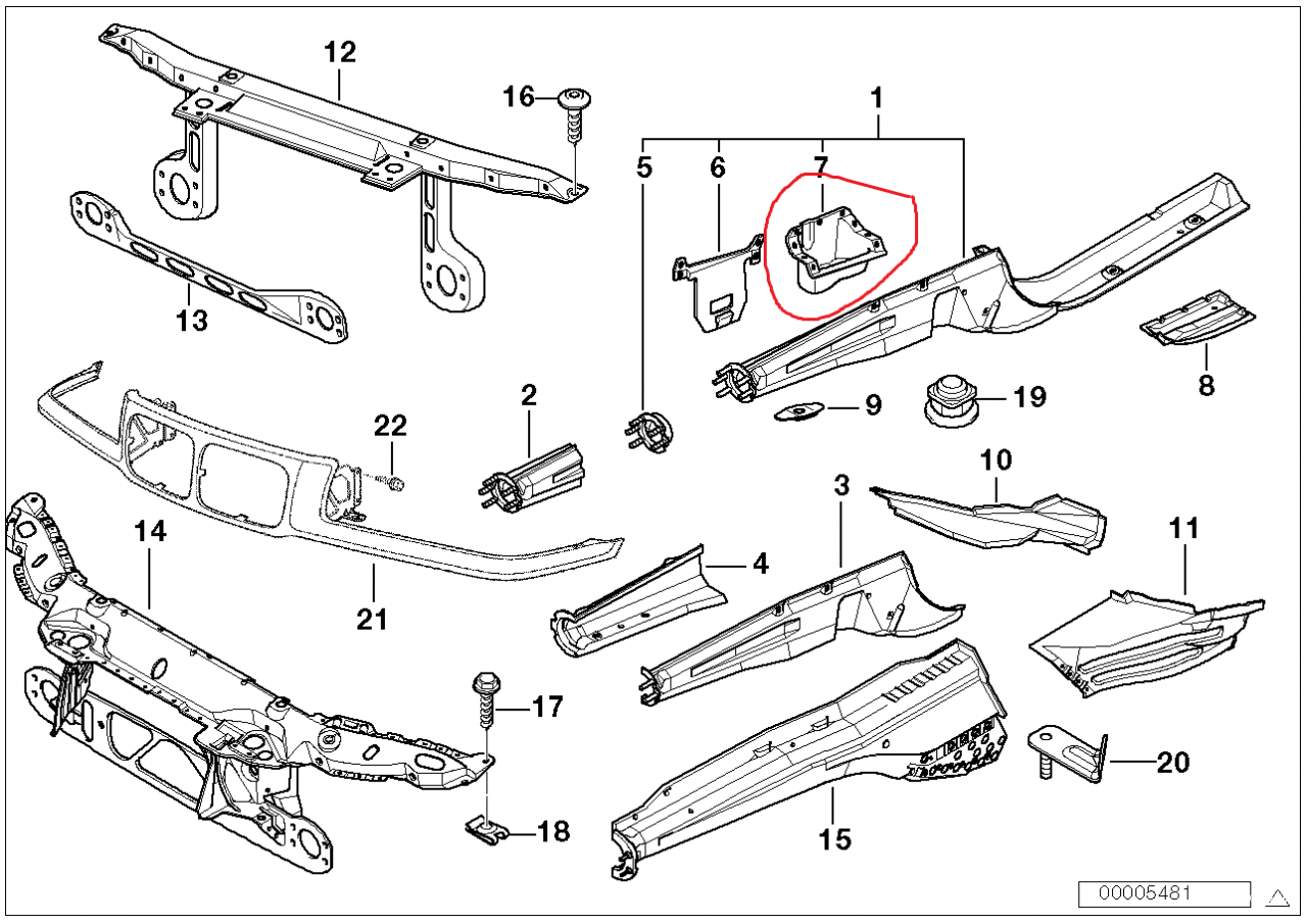

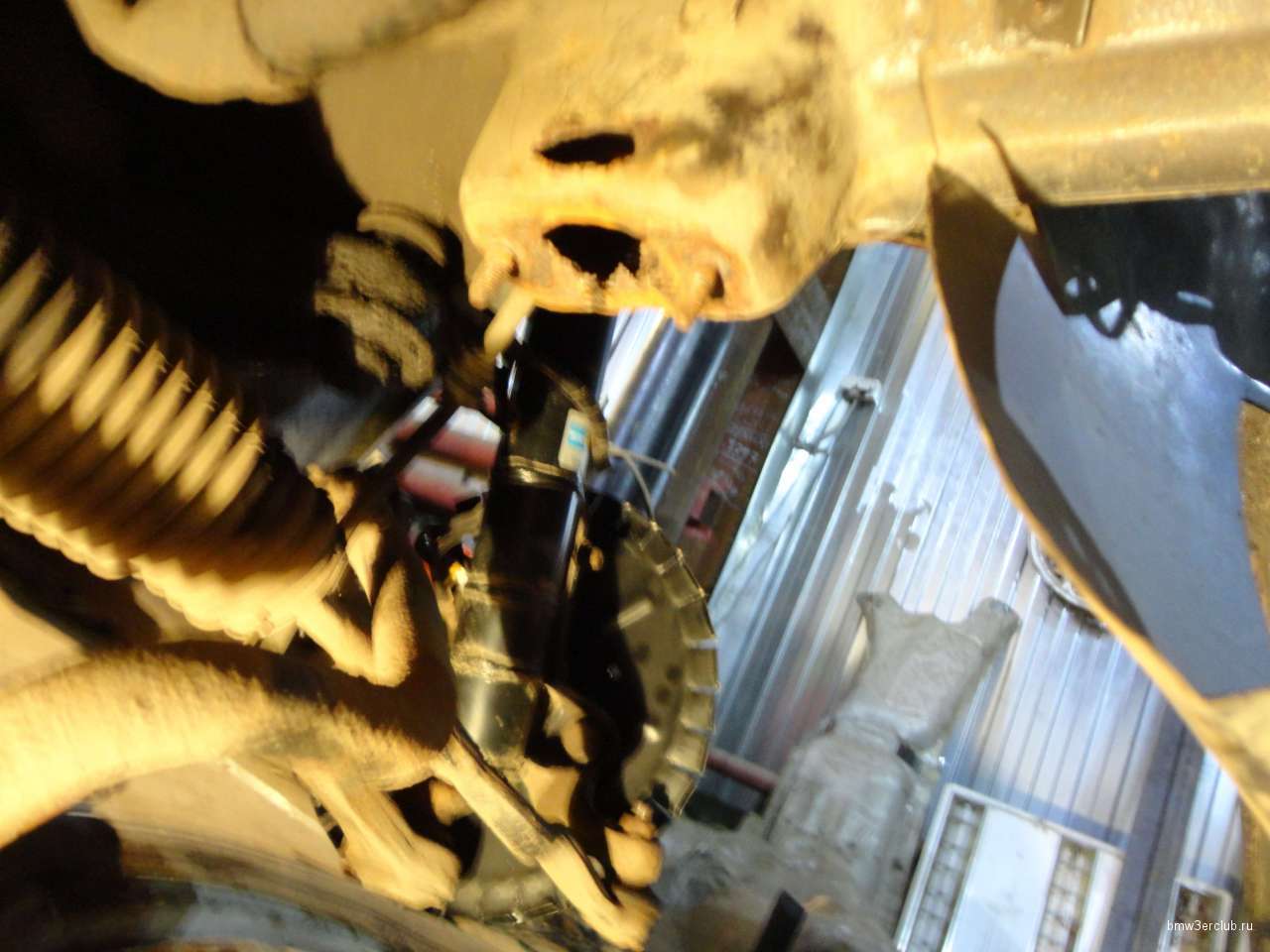

Всем привет! попробую описать по подробнее свою ситуевину. В последний раз в сервисе заметил что передняя правая втулка стабилизатора болтается (прогнил и провалился лонжерон- не критично) подложили под втулку пластину просверлив 2 отверстия. Сегодня заметил что одна шпилька оторвалась. Как лучше приварить ума не приложу или если есть иные способы с удовольствием выслушаю. Срочно т.к. завтра предстоит поездка over 450км p.s. ехать или отложить? слышал что самое страшное с этой бедой-это увеличенный крен.
p.p.s. вырвало из лонжерона
р.р.р.s вторая шпилька пока жива!

по феншую надо переварить всю сборку-там где шпильки стаба, т.к. у тебя там всё сгнило, она продается новая не дорого и приварена к лонжерону на точках.
можно купить бу-у меня есть например, если нет времени возиться и ждать-отсверлить бу, отсверлить свою, приварить бу и покрасить в цвет.

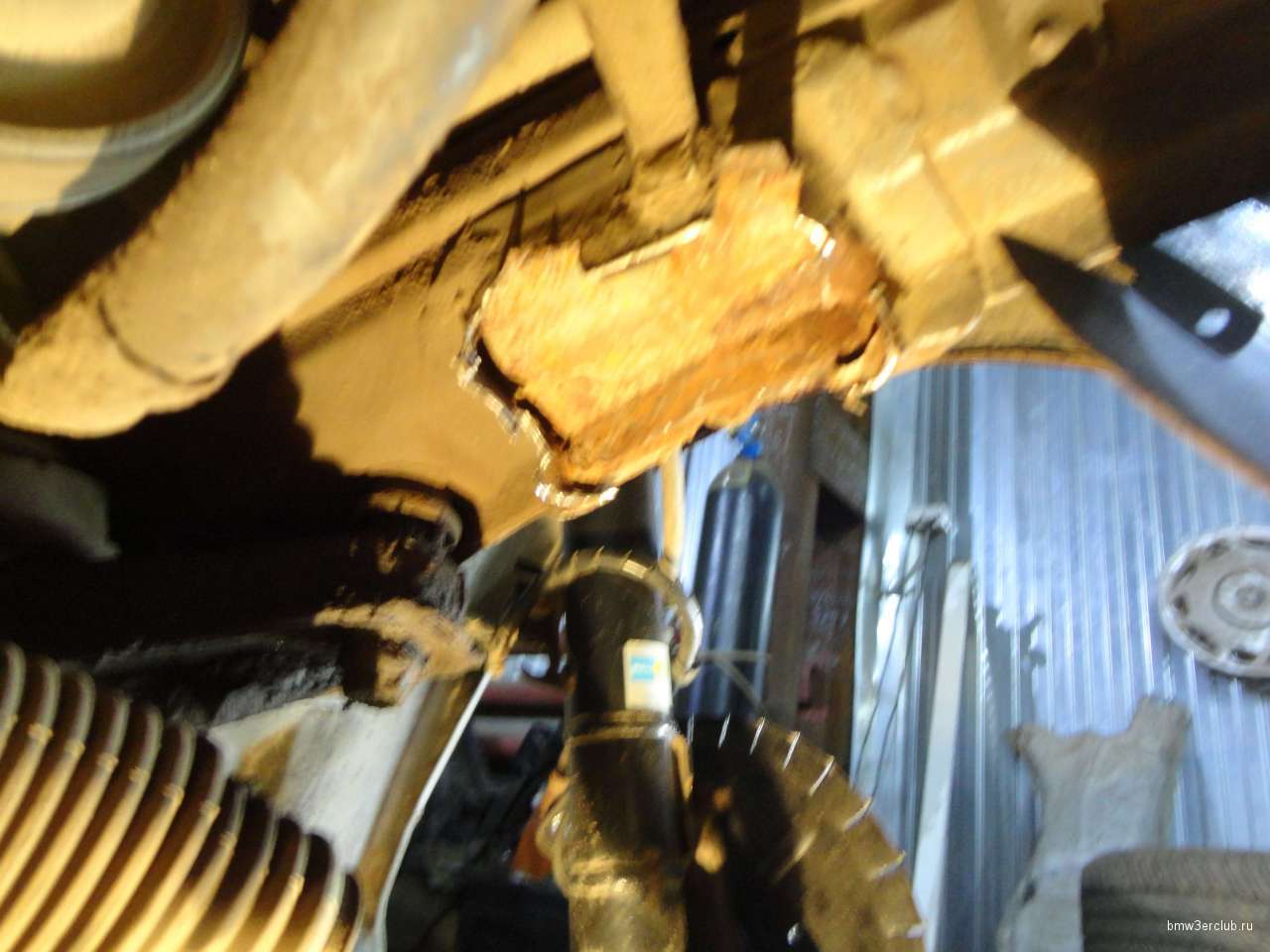

На днях решил, дай думаю откручу стабик передний... ага! с гайками открутились и шпильки кронштейна на лонжероне не нашел более подробной темы по решению данной проблемы , киньте ссылкой

Diamondblack, меняется часть целиком, т.е. срезается с лонжерона старая и приваривается новая.

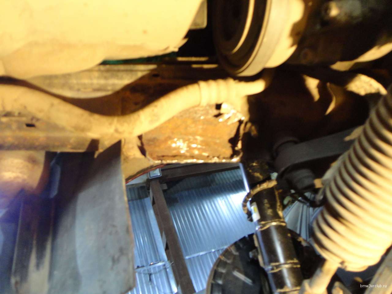

Пока так запилил кронштейны, надо по новым прикидывать . Я так понимаю хладагент придется откачать, чтоб открутить трубку со шлангом от компрессора, ибо мешать будет варить?! И еще желательно будет совместить это с переборкой рейки, чтоб с другой стороны шланг насоса гур открутить.

В предыдущем посте на первом фото правая сторона , там трубка ос шлангом кондея мешает работе с кронштейном. Придется ее откручивать. но говорят что если контур разгерметизируется то осушитель нужно менять и уплотнители .? Почему так?

В продолжении рассказа, пускал двигатель, путем соединения проводами прикуривателя, гайки подрамника и шпильки кроншетйна стабилизатора справа , тем самым провод массы стартера замыкался на массу кузова. Со стороны выглядело очень загадочно , когда я выворачивал колесо и лез под арку с проводами, бежал пускал двс, а потом бежал обратно убирал провода, Секретка такая противоугонная. В итоге заново, оба кронштейна приварил, зачистил все предварительно хорошо, убрал остатки прежнего, просверлил отверстия в кронштейнах приварил по ним и еще обварил по кромке сплошным швом. Надеюсь не вырвет их теперь, хотя по заводу они на точках были приварены.Будем посмотреть
