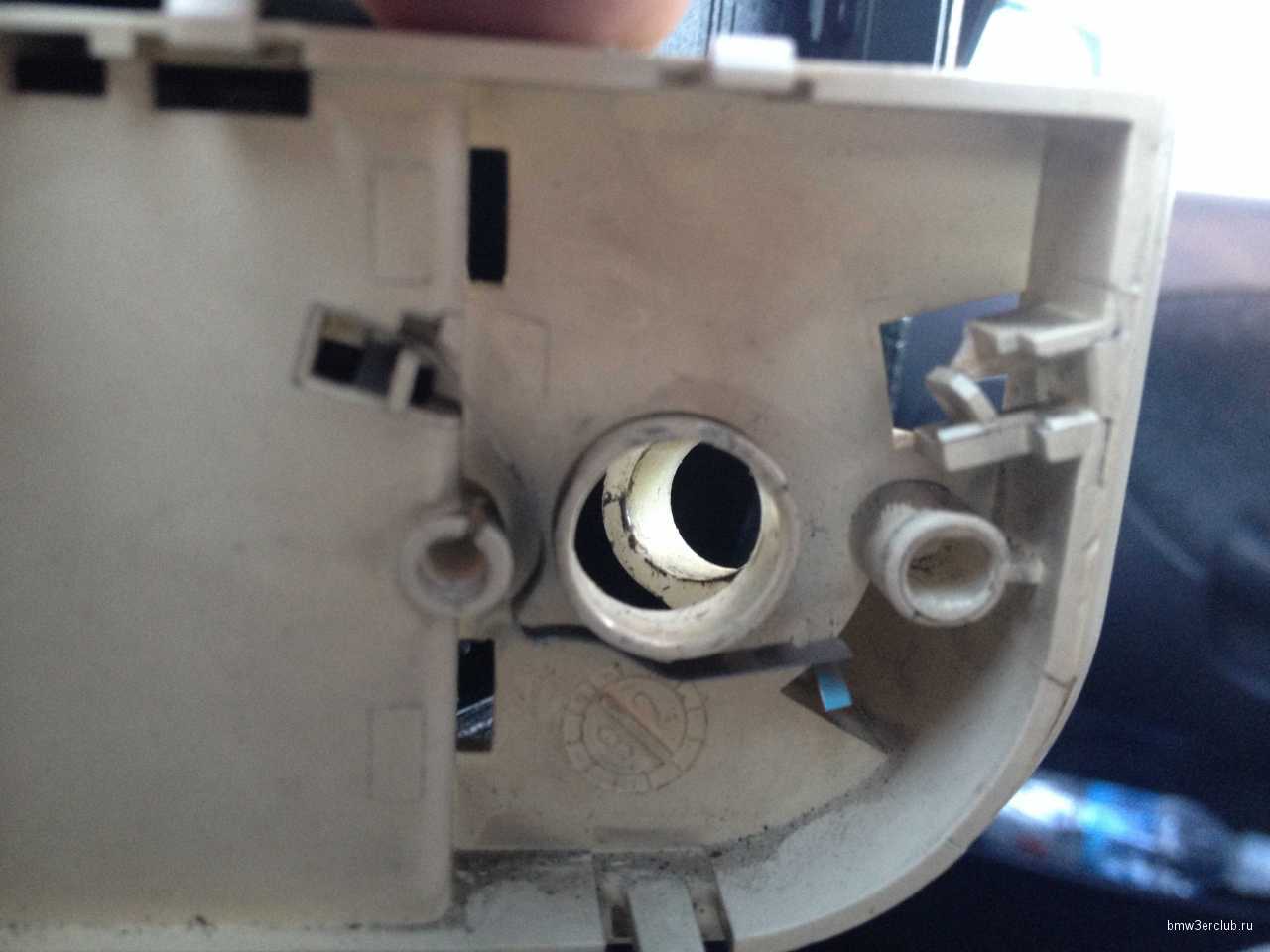

Добавлено через 48 секунд
Так вот этот черный тросик, ни как не лезет в эти отверстия
он снимается легко от самих заслонок, но в блок не лезет

Psix59,у тебя запчастей не хватает в блоке
Старый 20.10.2015, 01:28   #10
Вес репутации: 244
Вон там в конце тонеля должна быть железная плюшка в виде буквы Т . Эту букву ты и крутишь крутилкой когда меняешь положение обдува .
Вот переходничек металлический и твой черный тросик только с обломанным язычком . Всё тут заколхожено, но смысл ты уловил.
Вот всё в рабочем состоянии
Для тебя разобрал торпеду вытащил печку , шучу хаха
да, да, сегодня посмотрел, в это отверстие, что на фото, вставляется какая то штука-переходник, и в этот переходник вставляется этот черный тросик и защелкивается, защелку как раз видно на фото.

Блиин теперь все ясно, буду колхозить как на фото, если конечно не найду между делом блок со всеми запчастями.
