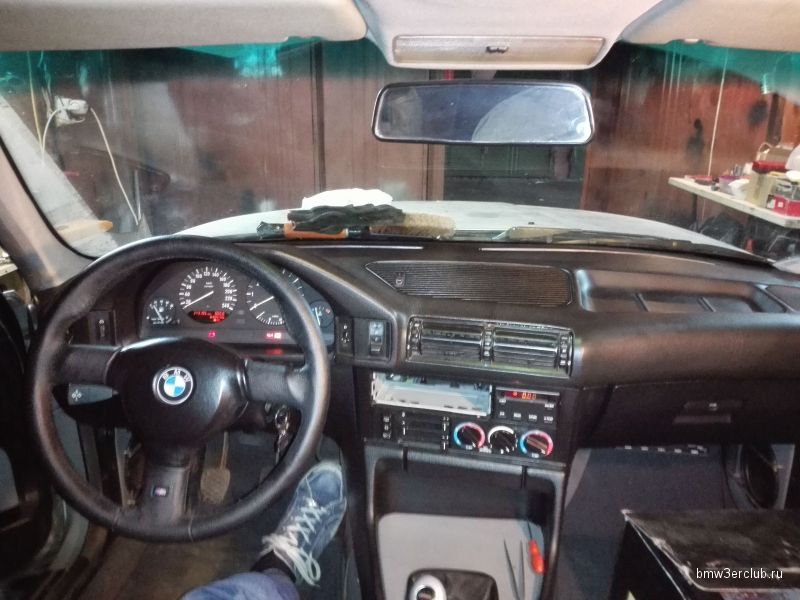

Моя не без проблем, но 1 небольшое ДТП за все время и в ПТС- перегонщик и я
Продолжим.
Что уже проделано:
- новая тормозная: суппорта(восстановлены) диски, шланги, полностью восстановлен ручник, новые кожухи дисков;
- подвеска, давно хотел перейти на сложную опору, со всеми вытекающими-сделано, плюс новые ступичные и все резинки по задней подвеске;
- новая кулиса от Е46+ М ручка Е46;
- новая дополнительная помпа печки- весьма успешно вколхозили от Боры(1200р)-подходит почти болт он, с перепайкой разъема;
- новый диск сцепления. Маховик, корзина и подшипник менялись тысяч 10 км назад на новые;
- новый рабочий цилиндр сцепления;
- матор- спасибо Сереге, наконец-то заработал, но об этом отдельно;
- куплен перетянутый руль МТех 2;
- салон- мотоспорт с подогревами- найден, разборка и перешив на начальном этапе, воткнуть туда регулируемую поясничную опору от старых сидений надо;
- передний ковер куплен и постиран, висит сохнет;
- трапеция стеклоочистителей, перебрана на новых втулках, с новыми тягами, надо поставить.
Восстановил все суппорта, передние под 540 диски, все новое, морда черная и надышался пыли, но результат
получился неплохой.
Зарисовки:
Поршни seinsa рекомендую, отличное качество, в наличии есть всегда и ценник приятный.
Резинки ATE.
540 диски, канешно внушительней смотрятся))
Почти неубиваемая сложная опора и все ее причиндалы. Из за необходимости длинного штока амортизатора,
пришлось купить PNE 3024 и продать новые PNE3118, у PNE 3024 толще сами патроны и штоки, на ощупь аморты жестче.
Стойки Мейле, не отходившие и года, представляют вот такую унылую картину-их место в помойке)))
Встало, как домой)), теперь переключения-супер-в Е34 всегда бесила длинная палка КПП)))
Собственно, колхоз в виде помпы от Боры, один в один как оригинал, только стоит в пять раз дешевле.
Сидухи разобрал, скоро пойдут в работу, осталось определиться с цветом и прикупить материал.
Салазки привел в чувство, покрасил и заменил смазку, работают как часы.
Пи......., на мойке "подняли" ворс на пассажирской стороне, стоило отлучиться на 5 минут.
пока забил на это. Пусть сохнет.
