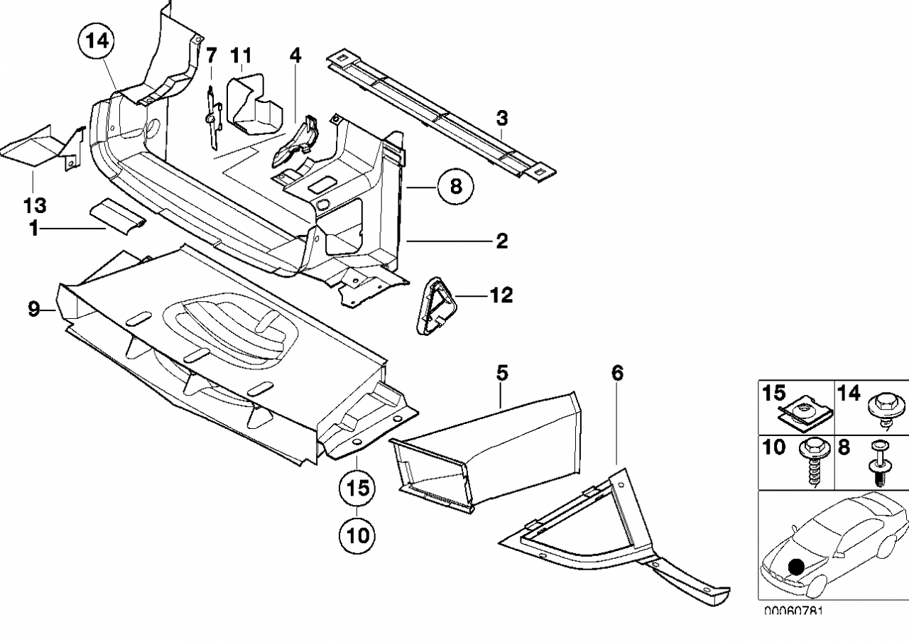

Приветствую Вас форумчане! есть вопрос о взаимозаменяемости воздуховодов в М бампер (правый на левый и наоборот)???

1. Зачем?
2. Боюсь они не встанут нормально.

есть левый, а правый не могу найти и подумал о взаимозаменяемости.

они не одинаковые. имеют разную форму в районе бампера. только что посмотрел, они у меня на балконе лежат
Добавлено через 20 секунд
короче не встанут 100%

ХАН-ЖИН, шахты обдува подходят и от стокового бампера вроде, проще ее воткнуть

Не подходят. Во всяком случае от дорестайлого точно не подходит

На рестайле подходят от стока. У меня так стоит. Все норм

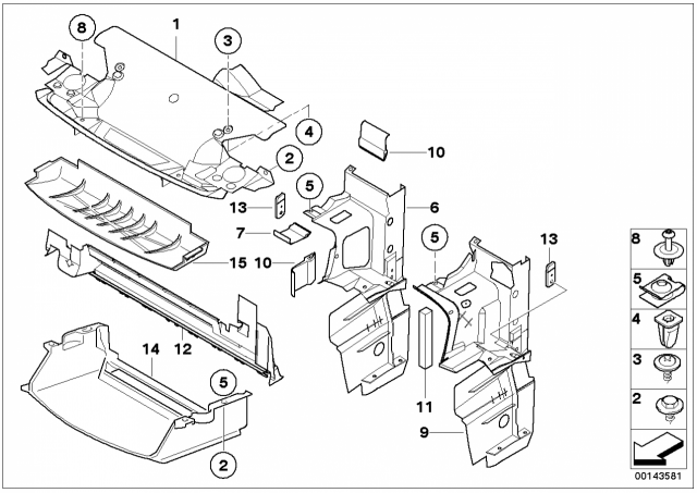

Подскажите , м43б16 мкпп седан обычный бампер. детали сопряжения локера бампера и крыльев , треугольники у меня же не идут по заводу?

если ты про номер 6, тогда идут, а если 12 тогда х.з., надо посмотреть (номера с первой схемы)

Diamondblack, треугольники идут у всех
разница ещё есть, кондей и безкондей

chaos, треугольники да, но есть и другой пластик на картинках, который отличается кондей/безкондей

ALEX_2568, типа корытца под радиатором?
Старый 17.03.2017, 14:45   #14
Вес репутации: 158
chaos, ага, и воздуховоды за ноздрями
про 12 ые я говорю, а tyg пойдет?

Diamondblack, а где они стоят, эти 12е?

тьфу млять 6 ые не 12е
