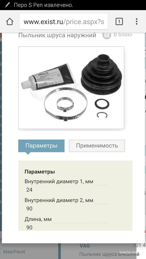

Привет всем тут мысля появилась, а что разве нельзя купить подобрать пыльник типо чтоб пыльник прям на гранату одевался как здесь
Добавлено через 22 секунды
Добавлено через 35 секунд
Без железки навальцованой

Сообщений: 530
Maer Нейтральная репутация
6
Что это за параметры в экзисте пыльник шруса наружний фирмы Quinton Hazsell
Добавлено через 33 секунды
Нет жестянок
Сообщение от pronin Посмотреть сообщение
Завальцуй жестянку и промаж герметиком. Сто лет проходит ещё.
Нет этих самых жестянок

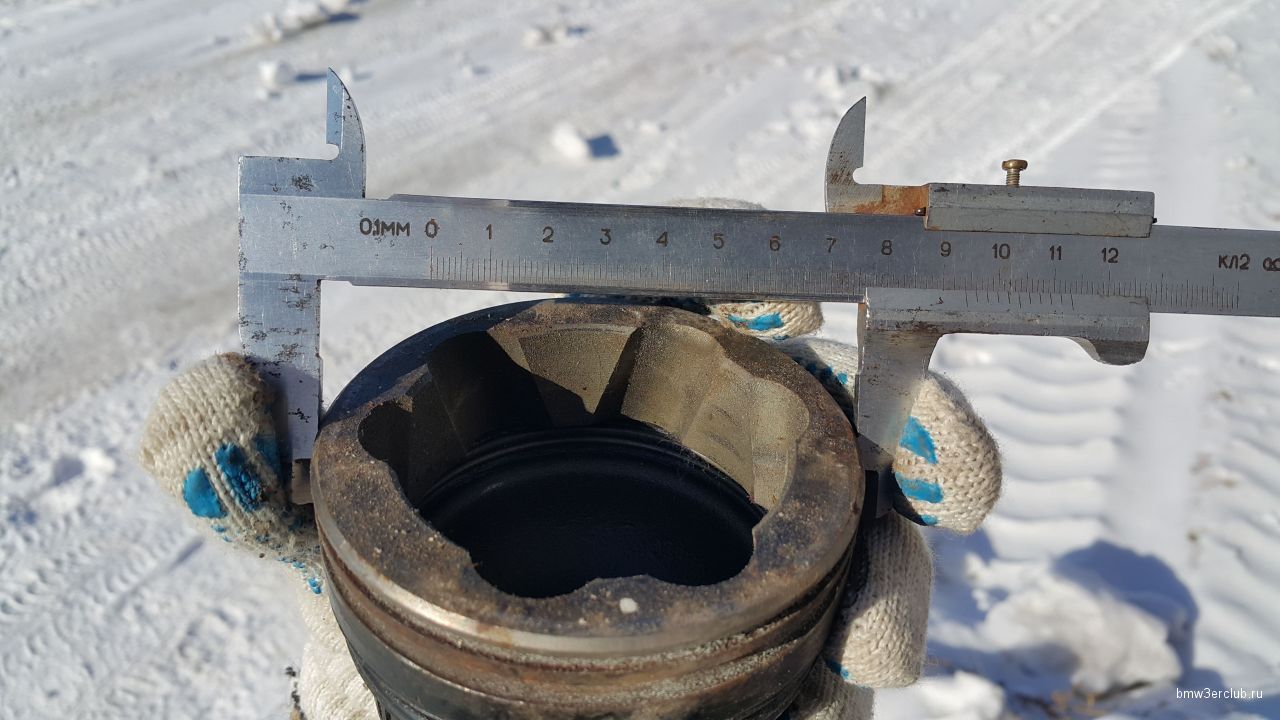

Завтра в гараж поеду помер диаметр наружний где жестянка была. Поищу какой туда пыльник подойдет.

Сообщений: 530
Добавлено через 27 секунд
Померил получается 94мм

Привет всем вот нашел Meyle 100 498 0074 Пыльник шруса наружний
