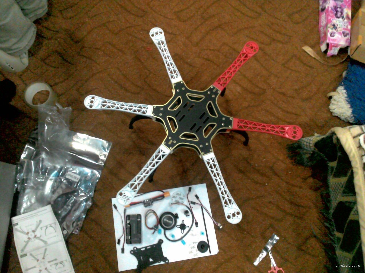

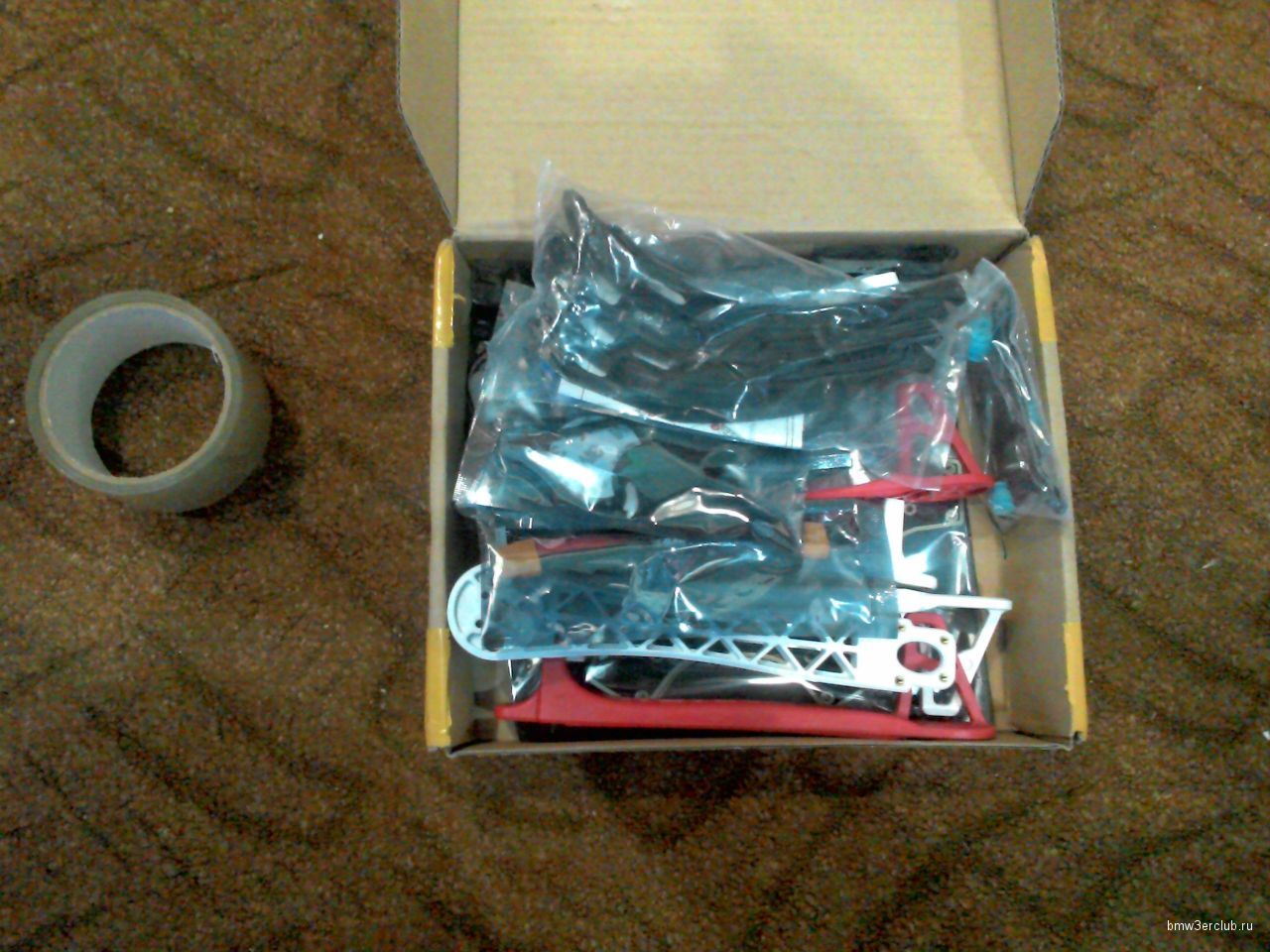

Этап первый. Пришла первая посылка:
Распаковываем. Все аккуратно разложенно по пакетикам.
Первым делом собираем раму: Цена 1850р
К сборке привлекаем младшего Научного Сотрудника
Рама собрана

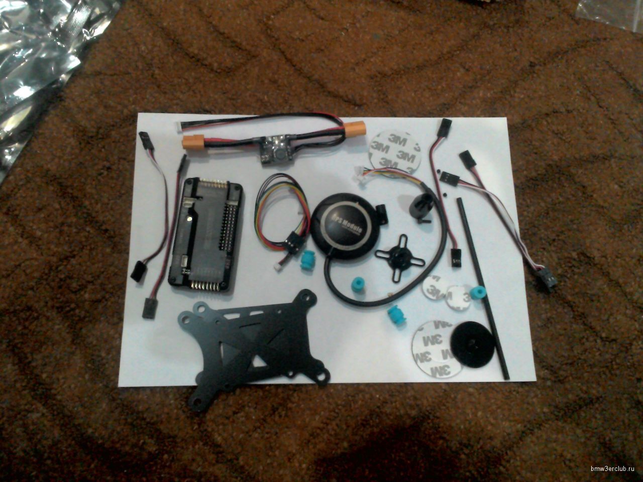

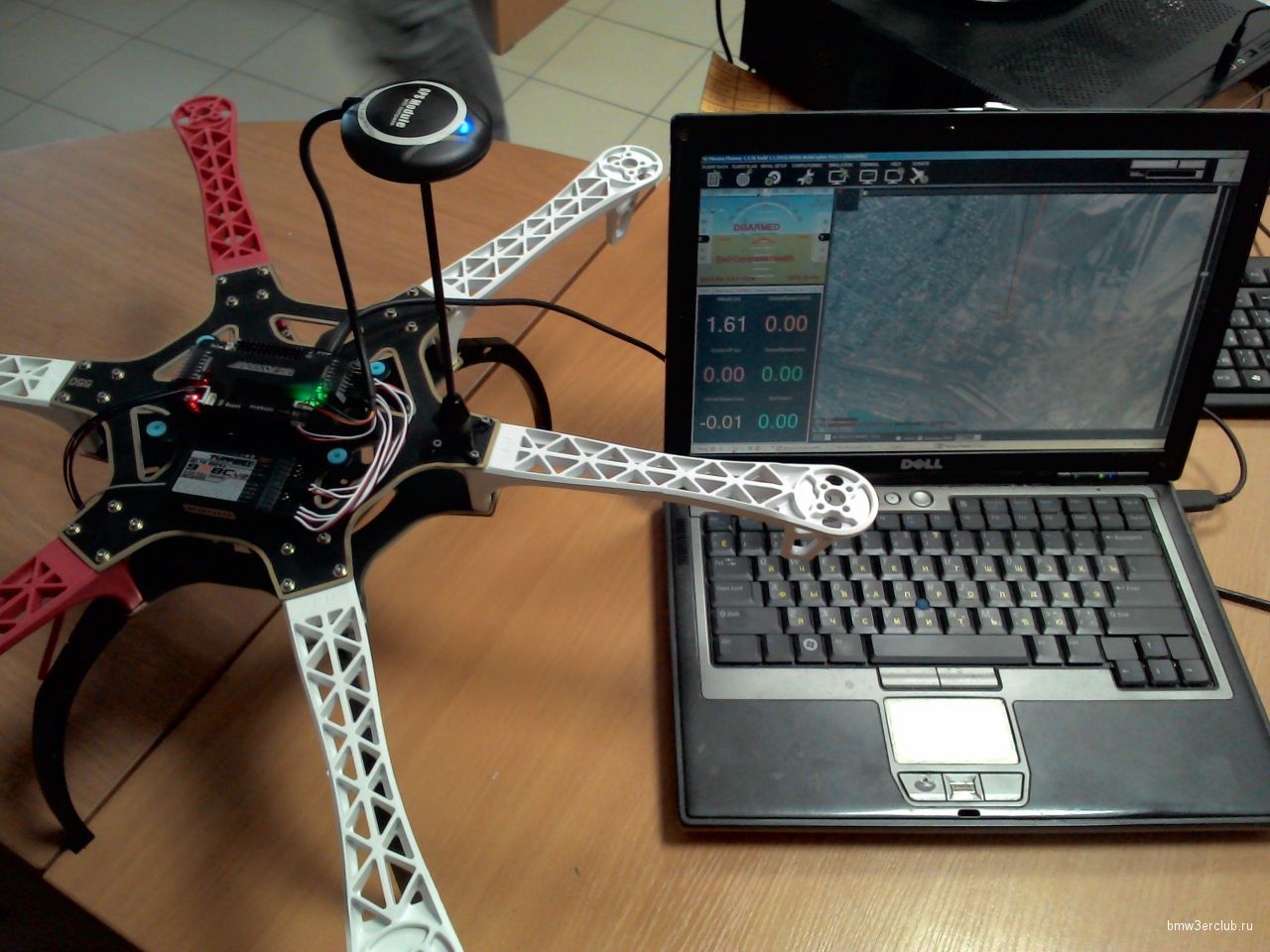

Нашему Хексику не мешало бы дать немного мозгов. Вот они ARDUCOPTER 2.8. Встроенный компас, Барометр для определения высоты, акселерометр, выносной модуль GPS. модуль питания (измерения напряжения,тока, и питания самих мозгов). Виброподвес для мозгов, чтобы компас не сошел с ума.
Цена 4450р
Данный автопилот имеет специальный выход телеметрии к которому можно подключить комплект приемопередатчиков TTL, и тогда для управления аппаратом достаточно иметь планшетник или смартфон. а дополнительный модуль OSD обеспечит наложение данных телеметрии на видео изображение.

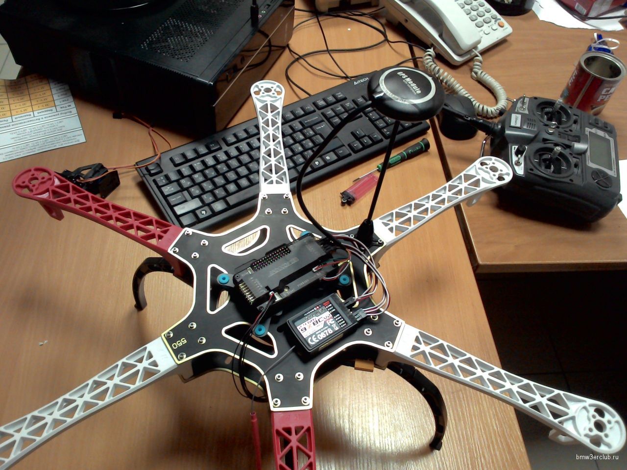

Компануем все на раму
Теперь подключаем к компьютеру и проверяем что там братья китайцы напаяли
Ну вроде все работает.
Качество пайки при вскрытии автопилота изумительное. К раме претензий нет. Так что китайцы могут делать не дорого и очень качественно. В комплектах куча запасных болтиков, все в антистатических пакетиках , барометр в автопилоте прикрыт поролоном. На данный момент итоговая стоимость первого этапа 6300р
Продолжение следует.....

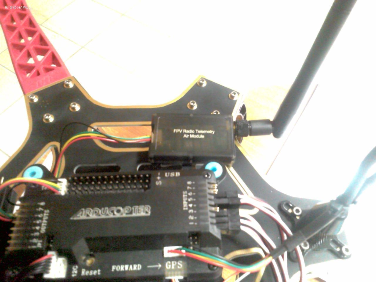

устанавливаем на раму.

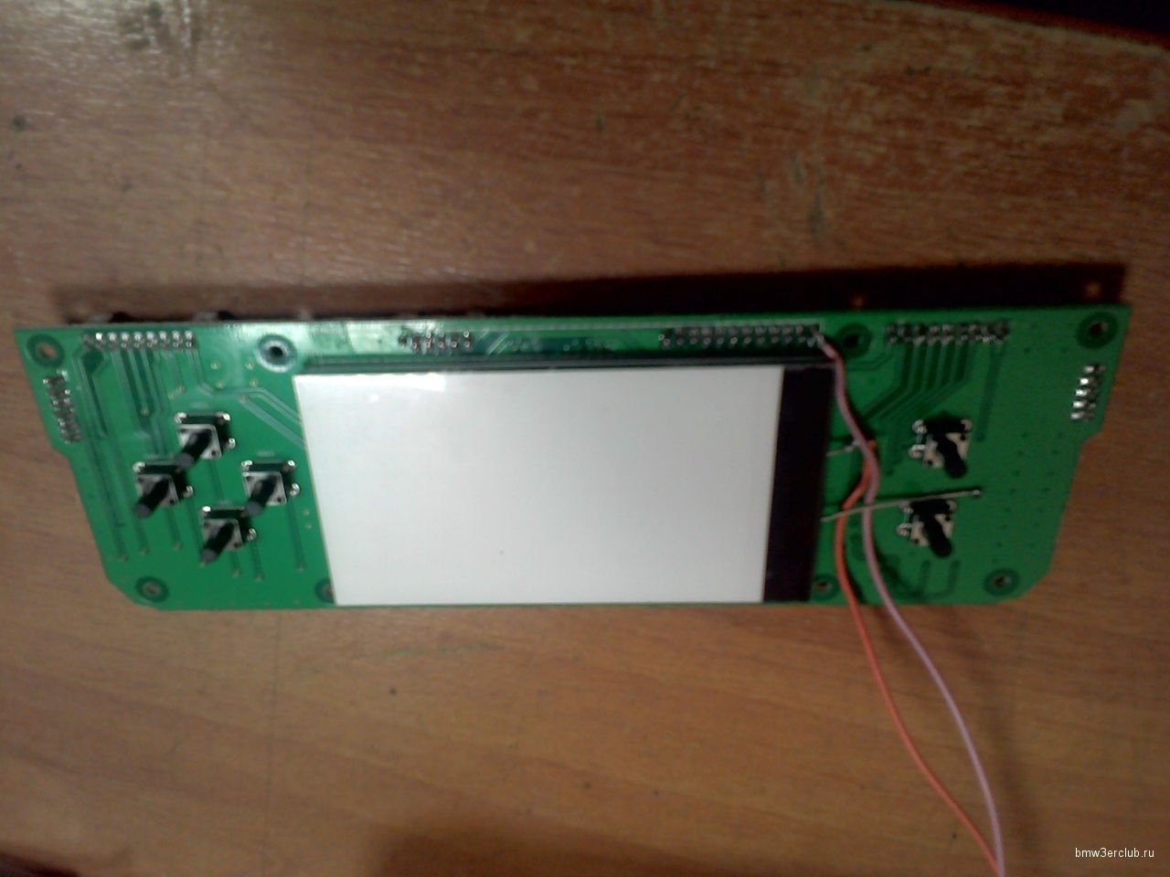

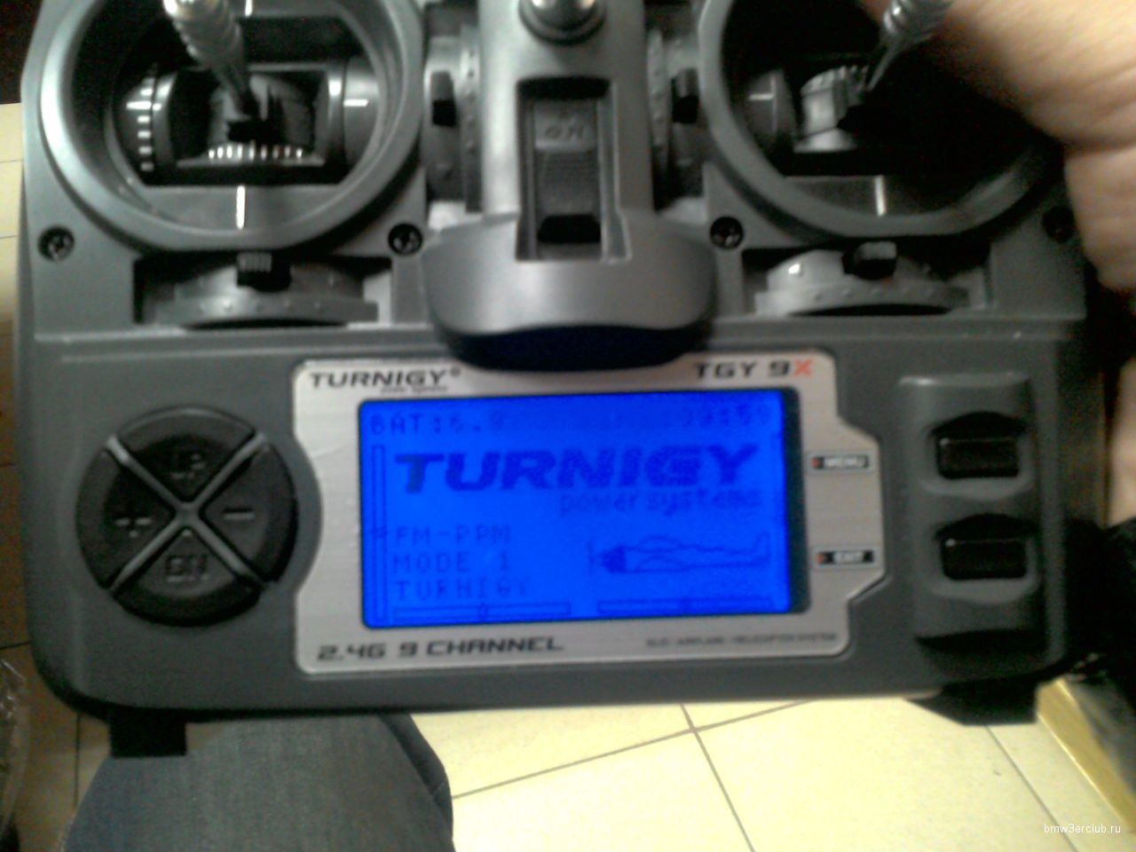

Если будем летать не с ноутбука или планшетика а через классический пульт управления и при этом использовать видеокамеру то данные телеметрии можно наложить на видео изображение. Этим занимается модуль OSD. Цена вопроса 650р

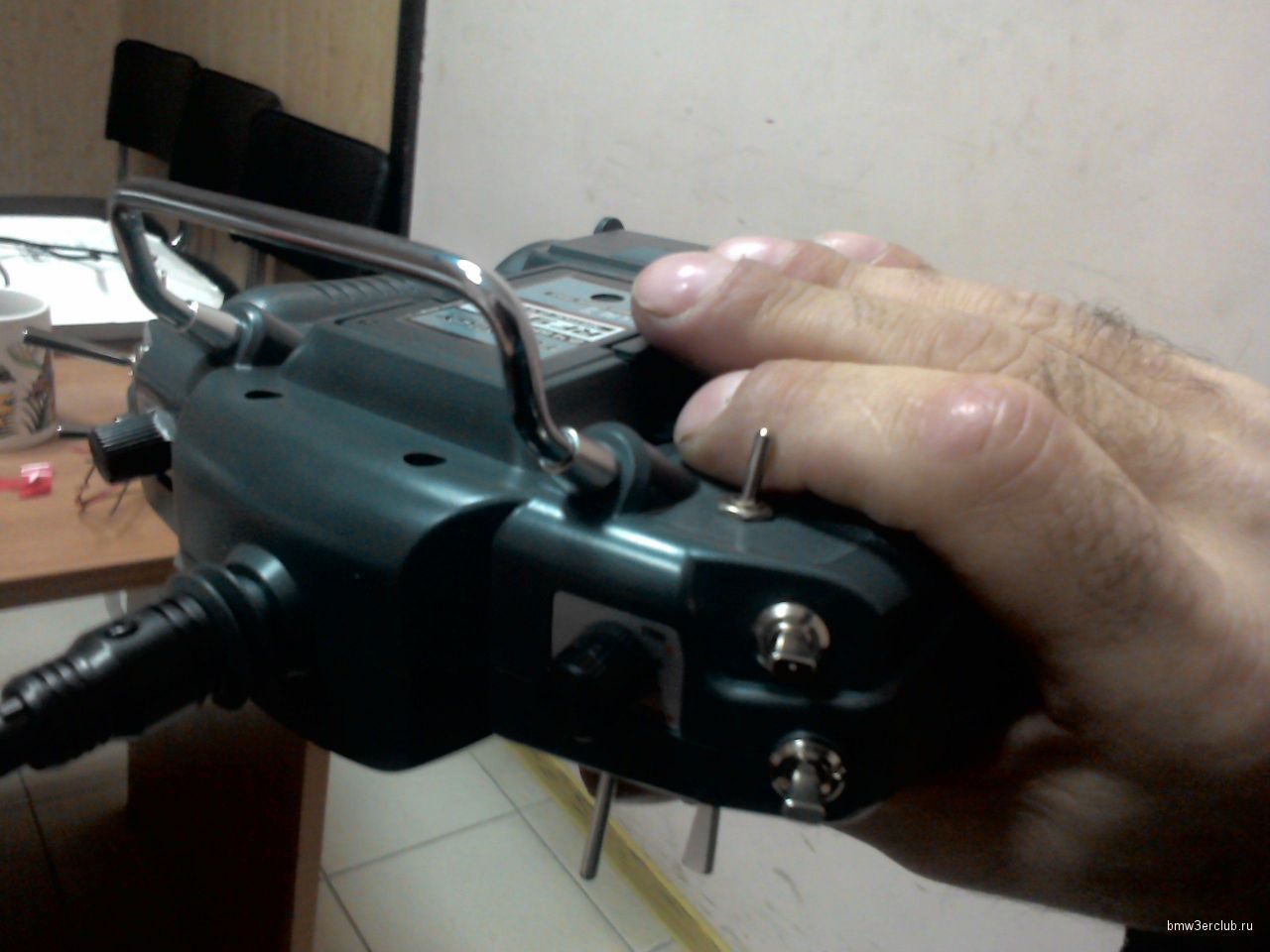

Вот он герой
У пульта управления с завода отсутствует подсветка. Не беда, устанавливаем сами. цена 540р
для удобства тумблер ставим с низу под указательным пальцем.
радуемся результату
