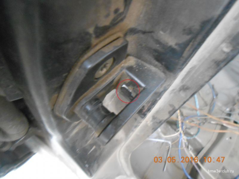

Всем привет , не нашёл ни чего по моей теме по этому пишу сюда. Беда началась с того что когда торможу резко, загоралась люстра , ну я не придал этому значение. Потом начала чаще и уже на кочках загорается и включаться, после начала тупить сигнала то не открывает то не закрывает... Потом раз и все работает , а щас люстра с ума сошла и уже то горит то не горит на открытые или закрытые двери откликается странно то погаснет то не погаснет бред какой то .... Помоги пожалуйста , скажите куда хоть лезть что смотреть , с электрикой вообще не дружу.

SeeViciouse,смотри конечники на передних дверях,со временем пластиковые кнопки конечников стираютя,вот отсюда и глюк.(то работает то нет)лечится либо заменой на нормальный либо ремонтом(чтото типа эбокситки)
Не думаю что из за концевиков двери не закрываются , кстати на охрану машина ставится .

в посте 2 я тебе объяснил по глюку люстры,а по дверям (то открываются то нет)это глюк самих сервоприводов в дверях (они там тоже изнашиваются)
Стоп т.е люстра тупит из за концевиков на передних дверях?

Сообщение от SeeViciouse Посмотреть сообщение
Сервопривод это опускательный механизм ?
нет это моторчики отвечающие за открытие и закрытие дверей
А где его искать ?

Добавлено через 16 секунд
под №9

а вот это конечник на свет истирается современем

от сюда и может быть глюк по свету

а под №9 как раз моторчик,а не палка
с ключа и закроешь,а вот с кнопки изза этого моторчика может и не закрытся
Проверил концевики у меня стоят только на передних дверях и на люстру нет реакции, нажимая концевик люстра не гаснет...

я концевики все поменял на новые, всё ок, вот только свет загорается в среднем положении на первой большой кочке. Двери все перезакрываю заново - норм, но до первой большой кочки...
Это концевики на дверях уже у себя все исправил

Концевик какой то на кочке отходит ) попробуй узнать какая точно дверь даёт сбой и проверю там концевик попробуй удленить его
