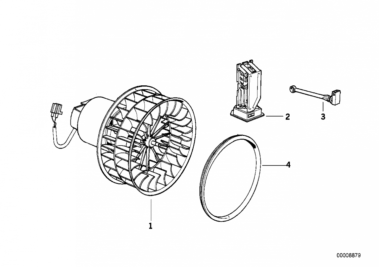

Рядом с местом куда вставляется радиатор. Торчит разьем этого датчика. Вот на схеме под номером 3
