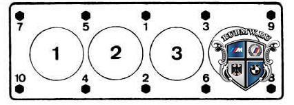

схема затяжки ГБЦ
Всем доброго времени суток! Подскажите по моменту затяжки ГБЦ имеется динамо ключик сколько кг необходимо кинуть на болт? и порядок протяжки.... двига м40

30-35 нМ, эта информация в комплекте с прокладкой ГБЦ.Зажимать в 3 этапа:1-динамометрическим ключом с нужным усилием, 2-жестким ключом на 90 градусов, 3-на 90 градусов
ЗДЕСЬ----->http://www.rubmw.ru/pictures/photoalbum/1716/large.jpg
