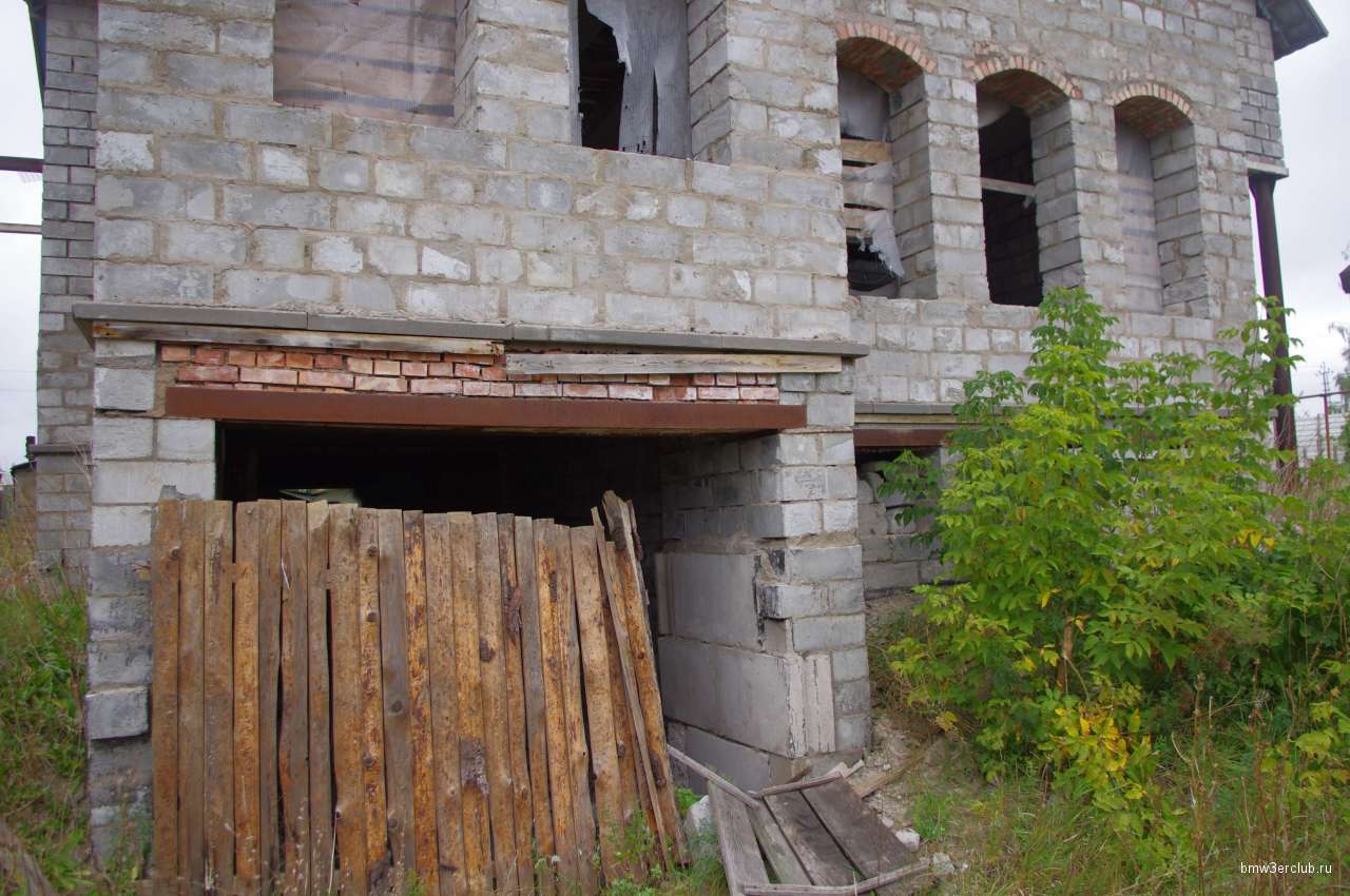

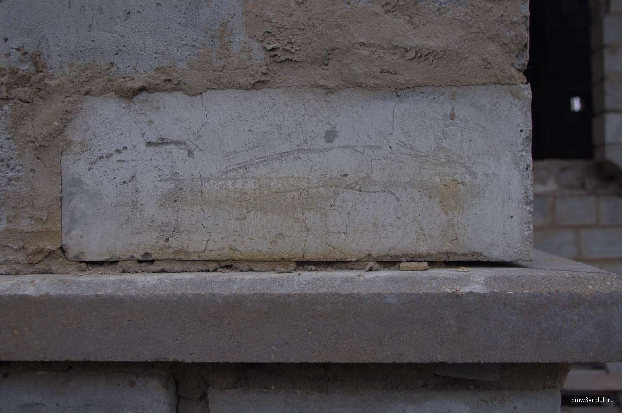

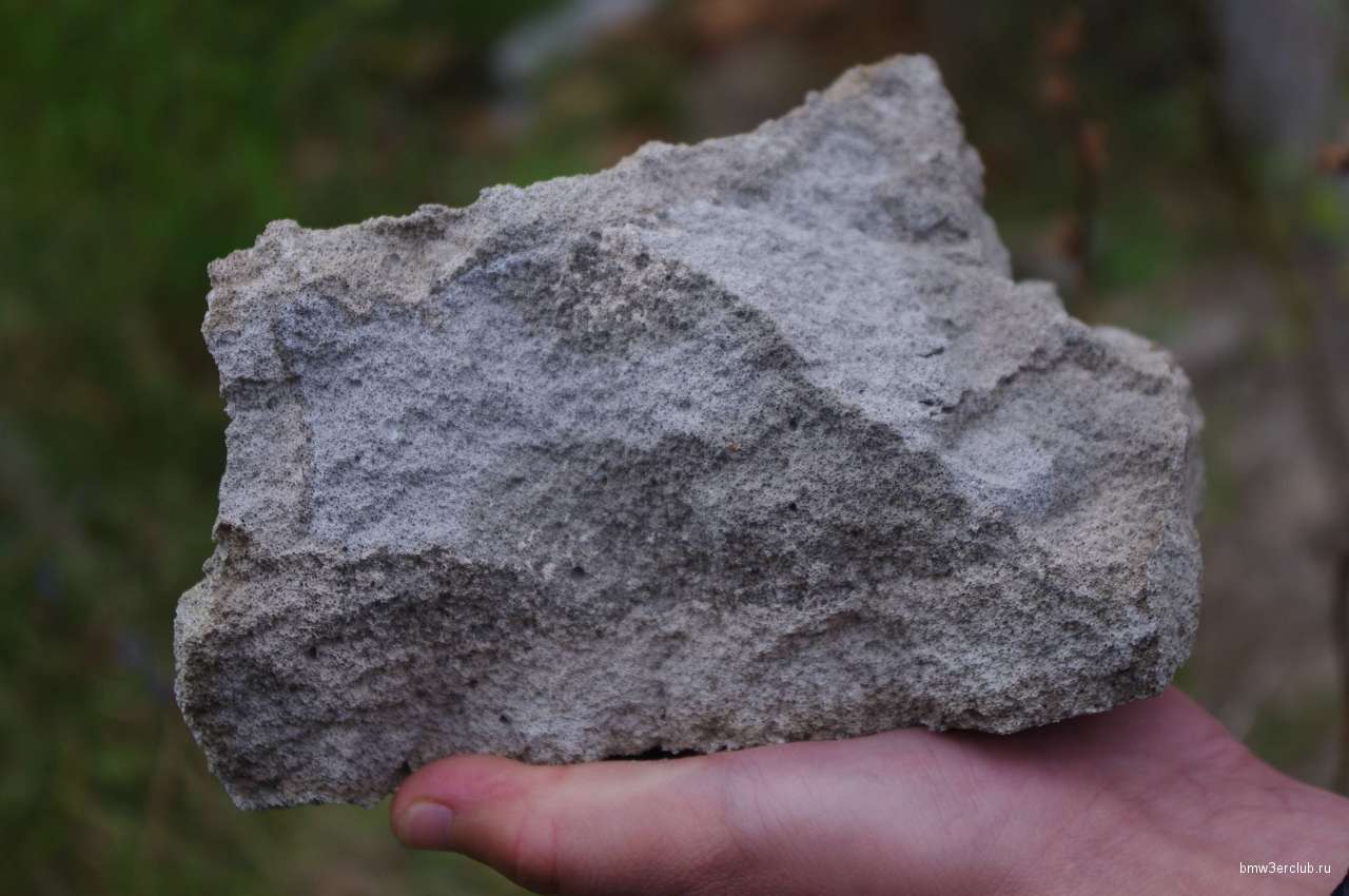

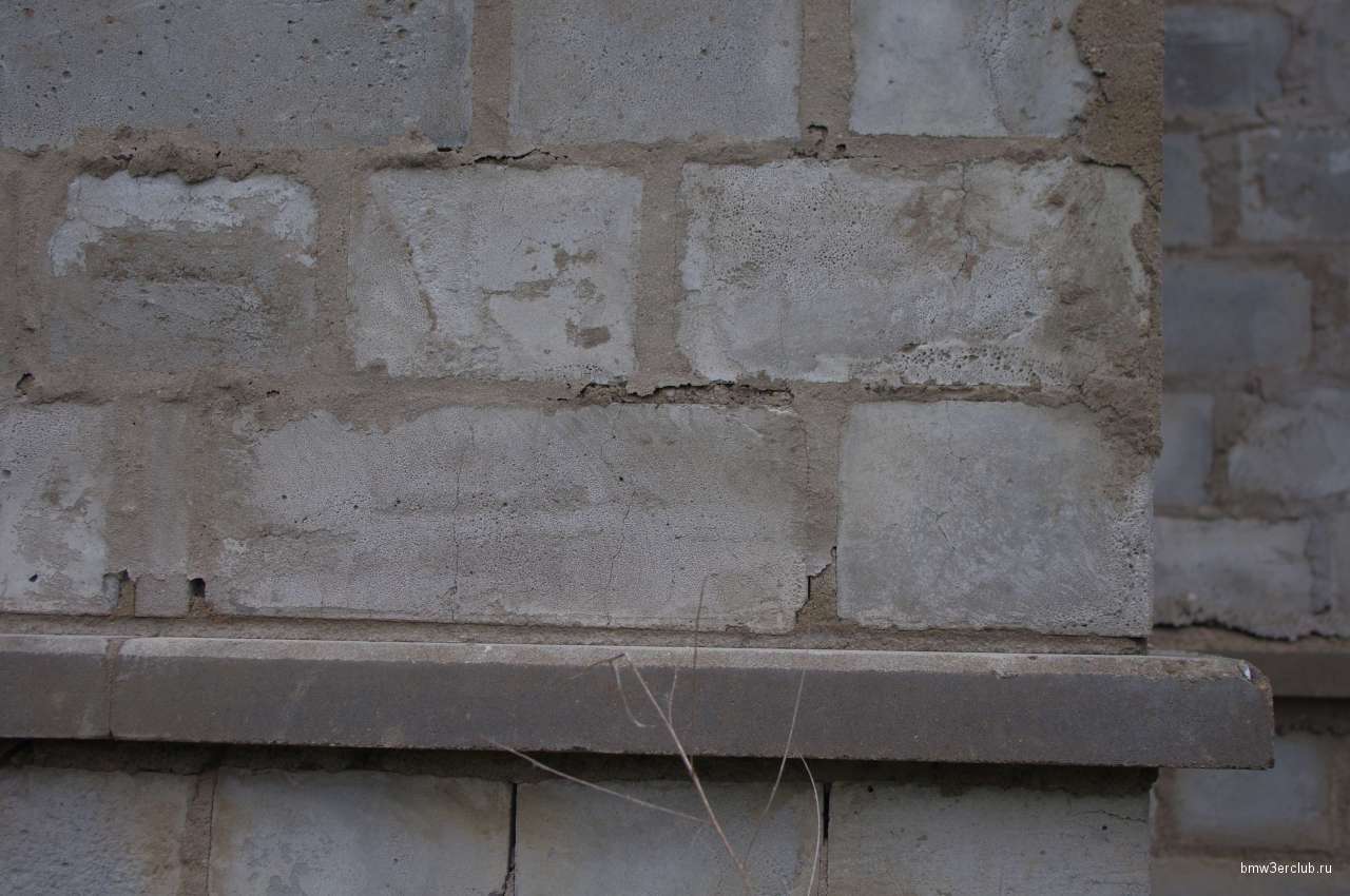

Сделал фото трещинок и блока (разломал кусок)

mg42, как я и писал здесь, это не пенобетон, этот блок гораздо прочнее, самый большой косяк из того что я увидел на фото, это прогнувшийся уголок над воротами гаража, как я понимаю (или я один это вижу), под ним нет армопояса (обычно делается из красного кирпича или заливается монолитом с арматурой) и небольшая длина опирания этого самого уголка на стены и в дальнем правом углу на фото металлическая (похоже) колонна подпирает балкон похоже, интересно было бы взглянуть на этот узел поближе.
Добавлено через 32 секунды
кстати, блок разломал легко?))

dimm31rus, Перекладину эту видел говорят что уже была гнутая... но скорее погнулась под тяжестью перекрытий и стена эта больше всего в трещинках. Ну там не беда можно сварить усиления на эту перекладину, больше беспокоит состояние блоков((
Небольшой кусок размером с кулак сломал руками а побольше в треть блока примерно лупасил об другой блок и сломал не сразу Там ещё остатки блоков сложены возле дома так они даже без нагрузки потрескались((

Перемычка конечно адовая руки бы оторвать всей бригаде надеюсь там швелер? Или два уголка 75х? кирпич положен от балды, из за него думаю и трещины пошли
Критичного там ничего нет. Но перемычку я бы усилил. Ворота поставить и будешь мучаться с закр/откр. Либо зазор придётся оставлять, тогда ветер гудеть будет. ИМХО

DieselPower, думаешь трещины не критичны? боюсь что оштукатурю а потом трещины пойдут и вся работа прахом...

Ужас! С такой толщиной швов не кладут пеноблок. И на спец. клей, а не раствор.
2 этажа без армопояса тоже залипуха. Опасно для жизни (не вижу его там, да?)
Фундамент тоже непутевый. Без пояса и не понятно как кладка идет. (Справа от вьезда в гараж - жесть налепили)
Похоже это просто самоделка. Лепили из того, что было.
Надеюсь там не плиты в перекрытии 2го этажа?

Warden, На клей вроде белые блоки кладут у них геометрия лучше а с этими только так) но шов всё равно толстоват))
Армопояс есть правда тоненький и вроде не один, изнутри видно.
Перекрытие второго и первого этажей ж/б плиты
Отец строительством занимается? а то может заглянет)) очень необходимо мнение специалиста

, это обычный силикатный бетон, швы в принципе норм., бывают и хуже, могу показать.
на счет
Сообщение от Warden Посмотреть сообщение
я бы не спешил делать выводы, наличие его или отсутствие можно определить изнутри дома, а не с наружи (плиты по-хорошему должны быть изолированы от воздействия внешней среды) и, например, сосед у меня совсем извратился, дом поставил из приблизительно такого же бетона, только армопояс этот оригинально сделал, взял и выпилил внутреннюю часть блоков, получилась несъемная опалубка, понаставил подпорок всяких, заармировал и залил, получилась оч. крепкая конструкция, а снаружи и не видно ничего (да и изнутри тоже).
Добавлено через 15 минут
mg42,
Сообщение от mg42 Посмотреть сообщение
говорят неправду!!, какой разумный человек, строя дом (даже не для себя), будет использовать материалы, которые мало того что уже не будут выполнять свою функцию на 100%, так еще и эстетика страдает (общее восприятие).
И не удивительно что
Ну а варианты усиления нужно просчитывать на нагрузку (с запасом разумеется, с коэффициентами).
следствие многократных циклов замерз/оттаял
это больше похоже на их первоначальную прочность

Армопояс я так понял выполнен в виде металлической сетки уложенной в шов под каждым перекрытием, от колонны в обе стороны что-то металлическое точно не помню конкретнее..
Ещё выяснилось что цоколь 5 метров, стоит на известняковой плите и 2 метра засыпано песком
Марка блоков по словам хозяина М600.

mg42,
это не есть армопояс, тем более если сетка из прутков 4-ки и не понятно, в каждый шов между блоками или только в шов на который опирается плита?
по-хорошему армопояс делается либо из красного кирпича (как правило не менее трех рядов), либо, как я уже писал, заливается монолитом с армированием арматурой (как правило металлической, в чем разница с пластиковой по свойствам точно не знаю) диаметром не менее 10 мм, высотой не менее ... кажется 15см...надо уточнить...
Может быть есть и другие способы, но мне они не известны.
не хило, учитывая глубину промерзания до 1,3м в самые трескучие морозы
вот по поводу этого даже не задавался вопросом как-то, у нас половина области на известняке, кругом мел
для чего это первый вопрос, мытый/не мытый(свойства разные) это второй и третий, чем и как утрамбован???

mg42,
..смотрел пару лет назад похожий дом в Уваровке,140 км от МКад
тоже 2 этажный на цоколе,на бетонных блоках,видимо мода такая была)
+тоже простоял в недострое около 7-10 лет
+тоже адовый низкий вьезд в гараж))
+тоже пено-блоки местами потрескались,но не повсему периметру,а местами
короче,свозил своего *специалиста* на *экспертизу*
он сразу сказал: будешь строить,будет однозначно в 1.5-2.5 раза дороже,чем просят за готовый дом с участком,то есть предложение было очень интересное..
взял время подумать(да и нала не было на руках)
пока сисю мял...его продали со свистом
в твоем случае надо просчитать бюджет,и я бы расколотил и переделал эти вьездные ворота,уж больно хлипко и низко(даже,пусть в том помещении (над вьездом)появится выступ-ступенька,в 50-60см ,во весь пол на полтора-2-3- метра шириной
(,не страшно:дизаааайн!)
псевдо-кантик-пояс,50-60 см выше,сам намекает на это изменение,
ну,попадос не только на работу,а,из дорогого материала ,конкретно на металл,на несколько швеллеров или профилей
в общем ничего страшного(если переделать) ,опять же вопрос общего ценника
Пы сы
да и пен-блоки,все ,внешние,чтобы сохранить,думаю ,надо сразу оштукатурить с сеткой(хотя бы цоколь и первый этаж) и закрыть термо-декоративной плитой(напр.канадкой),сейчас много вариков:под кирпич,под камень..
будет реально теплый дом,и внешние воздействия парить не будут..
а сам низ ,допустим цоколь,1.2-1.7 метра(т.е чуть выше уровня когда-либо ,предпологаемого снега) можно гидро-заизолировать и перекрыть керамогранитом,недорогим
...будет прочно и красиво!
тока,никакого Сцуко дешевого сайдинга!,это не хозблок и не сортир!!
