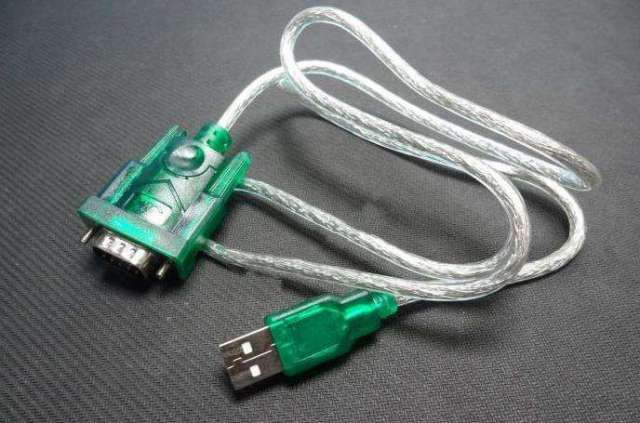

2. Порт. Слышал, что для более старых машин (OBD I) нужен кабель переходника с ком портом, иначе не увидит. Можно ли обойтись переходником usb/com или эмулировать com?

Igorevich,брал usb , он у меня не всё видит и в реальном времени при заведённой не показывает(323 96г.) , думаю лучше всё же сом брать.

-"переходником usb/com или эмулировать com", не прокатит.
-И главное ещё ноут с сом портом найти их сейчас не оборудуют им. Но если в гараже со стационарного то норм.
Это точно???
Просто есть переходники с дровами.
Старый 21.11.2016, 14:29   #6
Сообщений: 13,239
Сказал(а) спасибо: 2,522
Это точно??? Просто есть переходники с дровами.
Точно, в своё время когда покупал, кучу информации перечитал, переходники не идут.

Думаю, я возьму комплект с переходником usb и отдельно переходник com.

Думаю, я возьму комплект с переходником usb и отдельно переходник com. И буду с ними плясать, что-то да заработает.
Ну у меня двигатель, коробку , трансмиссию,мозги видит, а по приборке не всё.Ну и как завожу вылетает прога, что только не перепробовал.
В общем читать будет, но не всё
А переходник точно не понадобится

У меня например, через USB/COM carsoft DME не видит апрель 95 г. А через "спецноут" все блоки видит.

Diamondblack, usb или com?

Diamondblack, ну вот Orland пишет, что переходники не работают.

Люди добрый, все варианты которые вы здесь привили, не работают с вашими авто. Вашим 36 нужен АДС адаптер. Вариантов 3, 1-от 36клуба, 2-купить нормальный АДС под железный КОМ-порт и иметь компьютер с таким портом Цена за такой адаптер будит от 3000.... и 3 - собрать самому, схема в шаБке.
Оба эти варианта будут прекрасно работать на Вин7, но 32БИТ !!!!
ЗЫ М50 кстати, видит, но через ДИС, недавно человек брал адаптер, с м50 боролся дня 3, но победил все

Kill17, только что увидел, прочитал и потер ошибки с помощью такого комплекта с али за 1 140 р., который я привел в первом посте. Мотор м52.
