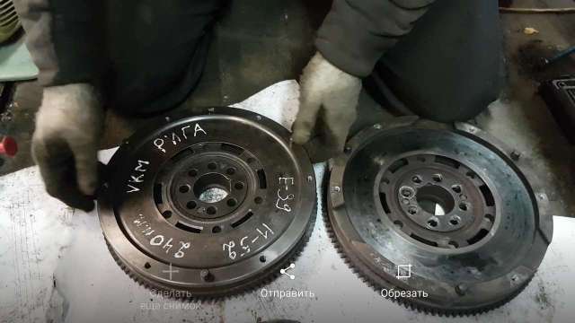

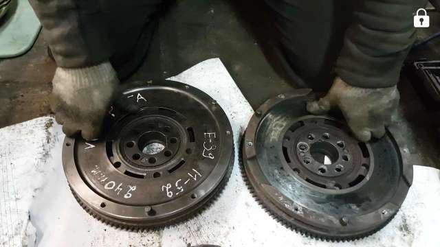

Всем привет!
Купил на разборке маxовик, якобы на m52b28tu, но в процессе замены выяснилось, что он от другого матора, то ли просто от м52, то ли от дизеля, я так и не смог понять. Обращаюсь за помощью в идентификации детали))
Соответственно он слева, а справа мой старый.

слева для сцепы 228 мм ( м52б25)

На котором, 240мм написано?
Blind385, оба от 2,8
то есть не от TUшного? там еще посадочное место под диск сцепления отличается 9мм против 6мм

то, что там маркером написали 240мм, не значит, что так оно и есть. Померяйте диаметр места выработки от диска сцепления на маховике.

Это не я маркером писал, а на разборке и по выработке как раз в районе 230мм то есть 228мм. К тому же диск сцепы 240мм вxодит в полость очень плотно без зазоров по окружности.

диск 240 там станет на радиус маховика и не достанет до плоскости. Маховики 240 мм идут с выфрезерованными местами, как на вашем старом.

Если под 228 сцепу то вопросов нет. От 2,0-2,5
