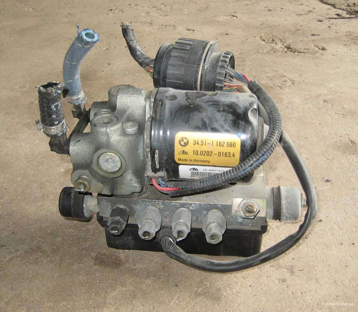

на АБС другой вообще

1.а сколько там пинов по вашему?
2.скольже же их на диагностическом?А размеры.
Отвечу:
1.в диагностическом-20, в абс на гидромотор-12
2.размеры отличные от друг друга.

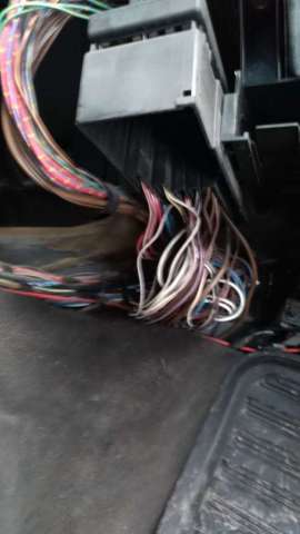

И вот в бороде такие четыре косички обрезаны, что это может быть? между собой переплетены желто-коричневый и желто-красный провода, сине-красный и сине-коричневый .
Фиолетовый явно не заводской провод? Тестер показывает в нем 14 вольт на заведенном двигателе.

DDDD, белые и синие провода от всех замков соединены параллельно. Т.е. при закрытии машины ключем закрываются все двери, багажник и лючек. Отдельно лючек вешать на сигналку не вижу смысла. Провода идут по левому порогу, где проще к ним добраться посмотрю на обеде (опять работаю). И сигналку на них вешать тоже не стОит, лучше подключить к блоку zvm, как положено.
Жёлтые и синие переплетенные провода это динамики. Жёлтые- левая сторона, синие- правая. Фиолетовый не заводской, видимо было питание на майфун, или ещё что то, думаю можно удалить.

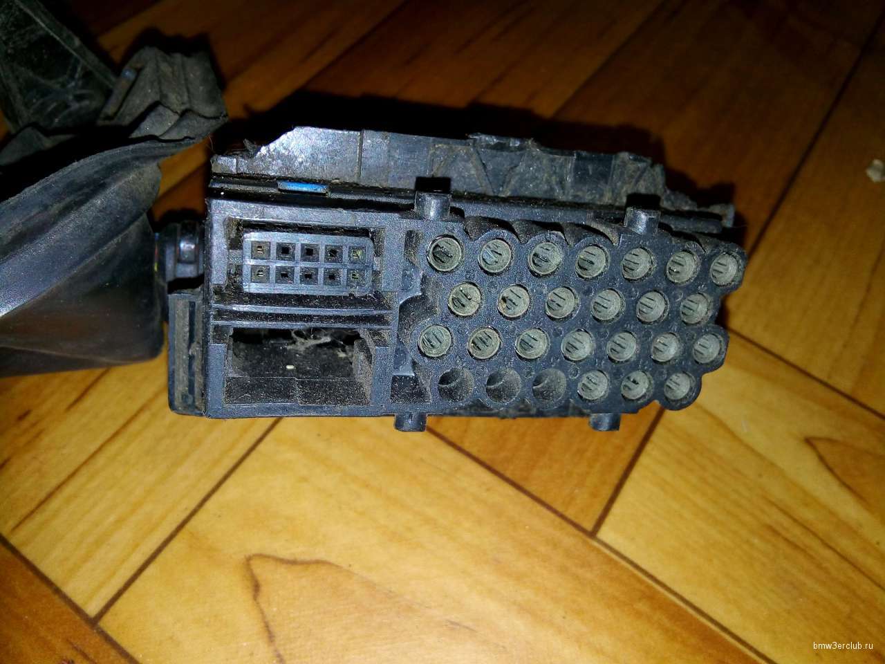

DDDD, Все верно, контакты в разъёме довольно тонкие, могли повредить при установке. Вот разъём со стороны салона
А вот со стороны двери
Штырьки на первом фото справа, и отверстия на втором фото слева и есть контакты динамиков.
По поводу центрального замка. Как я писал раньше все замки соединены параллельно. Соединения в гребенках за бардачком, всего семь проводов белых и семь синих с серой полосой. По шесть на двери, багажник и лючек, и по одному от блока zvm. Есть схема центрального замка с этого форума, но там не указаны замки багажника и лючка, если надо скину. И если сигнализация управляет родными электрозамками, то и лючек должен закрываться. Если актуаторы стоят универсальные можно подключить лючек параллельно им, но лучше восстановить все родное.

Сообщение от Леха6886 Посмотреть сообщение
Ну, вот вроде всё победил, странно как-то, конечно, отцепил этот разъем, вставил обратно, и все заработало, наверное контакт был плохой, но теперь всё ок. Вопрос с лючком отпал сам собой, оказывается он прицеплен был к сигналке, чет я заработался и не доглядел. За ответы спасибо!

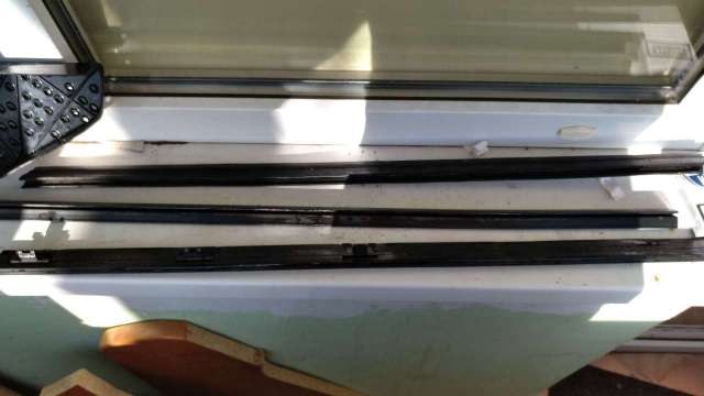

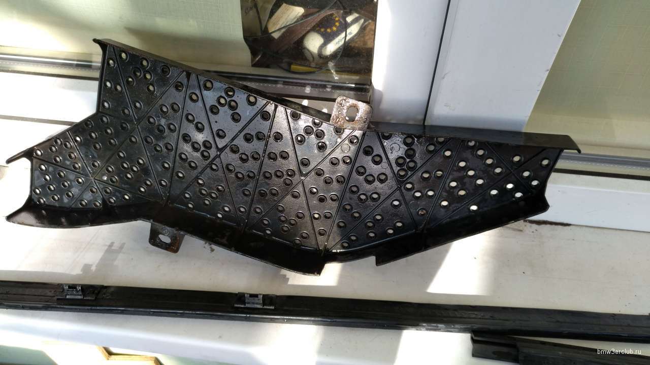

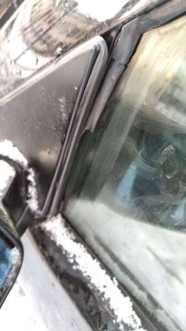

В довесок к машине пол багажника пластика шло, основное разобрал все, но осталась пара деталей - не понимаю куда и каким местом их ставить, подскажите, пожалуйста.
И такой вопрос ещё. Стекло когда поднимаешь на водительской двери, его перекашивает, разобрал механизм, посмотрел, там вроде нормально. Как я понял, его закусывает направляющая ближе к мотору которая, поэтому его перекашивает, приходится руками стекло подтягивать. Что можно сделать? Менять резинку эту всю?
Вот в таком печальном состоянии направляющая. На первом фото стекло подтянуто уже, дальше не подтянуть, если не подтягивать там щель вообще в 2 пальца образуется.

DDDD, чёрный пластиковый короб - крышка проводки под ковром. Там есть винты из пола под гайки - не ошибёшься с установкой.
Резинки - внутренние уплотнители между дверью и стеклом. Железки на них для крепления карт.
по стеклу. Либо пластиковые направляющие поменяй (поменяй - хуже не будет, только на оригинал.. с заменителями есть отличие) и если не поможет - попробуй настроить трапецию подъёмника - диагональная планка с 1 болтом в лувую нижнюю часть уходит двери. Если не поможет - внимательно осмотри трапецию на предмет трещин. особенно центральную часть в местах изгиба металла и загляни под ручку двери.
Был перекос в 5 мм..оказалась трещина под ручкой..
На фото у тебя левая задняя крышка
