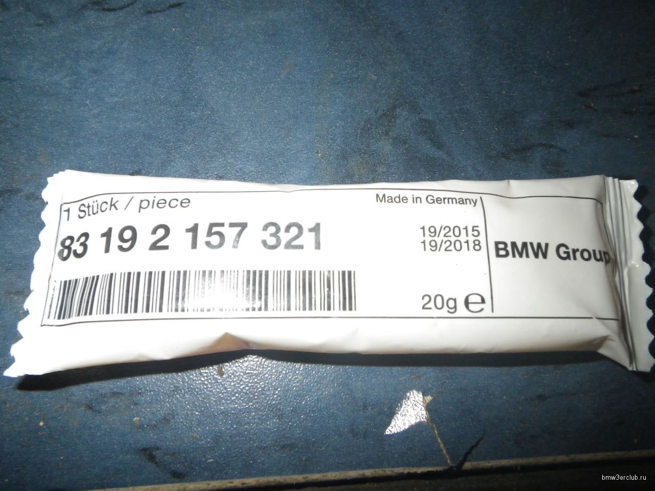

Всем привет. История такая: купил бу рабочий люк механический, открывается/закрывается во всех режимах, но в самом конце крутить становится тяжелее, при открытии на полную, и при проветривании так же. Ставил электро мотор, он под конец перестает крутиться приходится несколько раз нажимать на кнопку. Подскажите, что как и где правильно смазать? и чем?) пытался нагуглить не нашел. Так же не понимаю как выставить в 0 мотор, получается не совсем ровно.

Владислав, сперва промыть все механизмы ВДшкой и очистителем карбюратора, потом смазать оригинальной смазкой и будет счастье, если механизмы без критичного износа и всё детальки целы.
Что конкретно? Салазки по которым направляющие ходят? Или тросы?
Смазка ладно что не помер но дорогая, сроки от 30ти дней и не факт, что приедет) какой-то народный заменитель есть?

ну почему же обслуживал, но именно при помощи этой смазки. А так без вскрытия сложно сказать что с ним, для начала попробуй снять крышку и покрутить механизм без нее и посмотреть внимательно на все детали при работе.
С этим понятно. А в остальном, что стоит смазывать, что нет?
Читал что излишне тоже вредно. Мусор налипает, как я понял.
Смазка у меня в городе от 35дней и не факт, что приедет.

Владислав, полозья/ползуны смазывать, больше ничего не надо. Раньше смазывал противогрязевой смазкой ликви моли, но она белая, при открытом люке вид не эстетичный перешел на оригинал.
Тросы возможно смазать? И есть ли смысл?)
Ликви номерка нет?)
Я в проветривании всегда ставлю, так что проблем с эстетикой не возникнет))
