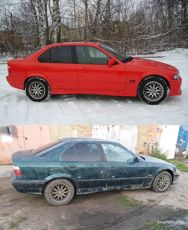

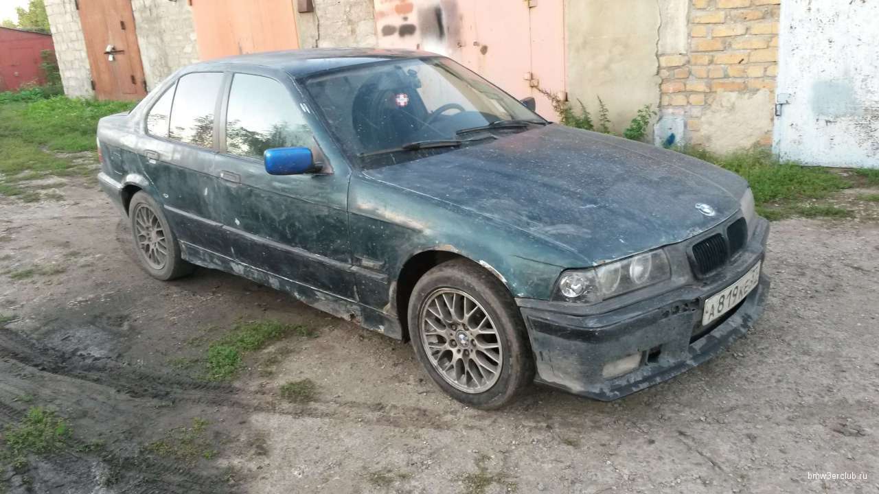

Всем привет! Недавно приобрел у знакомых свой первый БМВ. Давно хотел познакомиться с этой маркой поближе. Мне досталась трешка с 2-х литровым движком 150 л.с., в кузове Е36 96г.в. Состояние авто на момент покупки было спорным... С одной стороны, измученный жизнью и кривыми ручонками кузов и салон, а с другой стороны все узлы и агрегаты, как то двигатель, коробка и подвеска прекрасно себя чувствовали, т.к. в них постоянно вливались деньги. В результате, авто прекрасно ездило, но ужасно выглядело. С последним мириться было нельзя и я решил привести кузов в порядок. Вот об этом по сути вся эта история))
Добавлено через 8 минут
Ну так вот. На самом деле машина темно зеленого цвета, просто кто то обтянул ее синей пленкой, с которой в дальнейшем было очень много проблем. Отодрать ее, это целый подвиг, особенно если эта пленка старая, как в моем случае. В результате получилось это

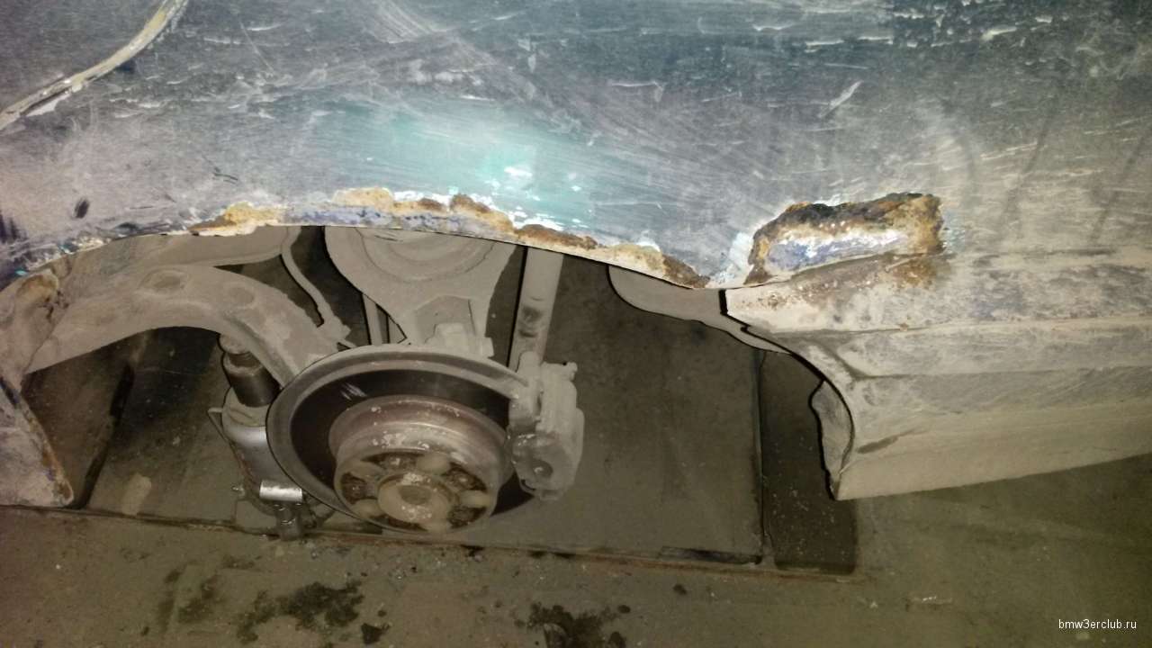

Над задним левым крылом чирик над бампером выскочил - у меня точно такой же. Как оказалось отгнило крепление глушителя и от него дошло до этого места.

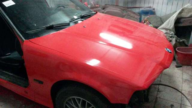

Дальше были муки с выбором цвета, зеленый отпадал сразу, голубой тем более. В итоге, я остановился на двух цветах, красном и черном. Победил красный, т.к черных бумеров полно, а вот красных почти нет. После пробной окраски сомнений не осталось. Красим в красный!

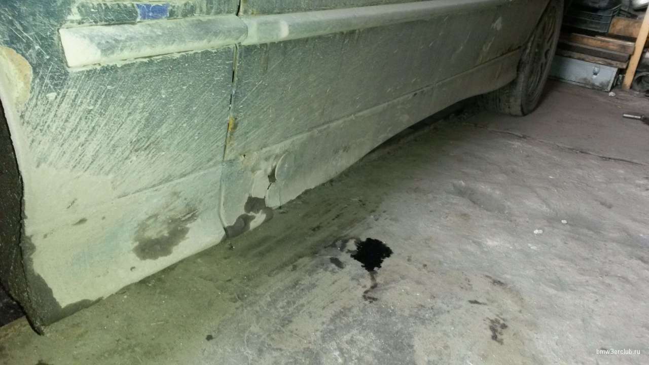

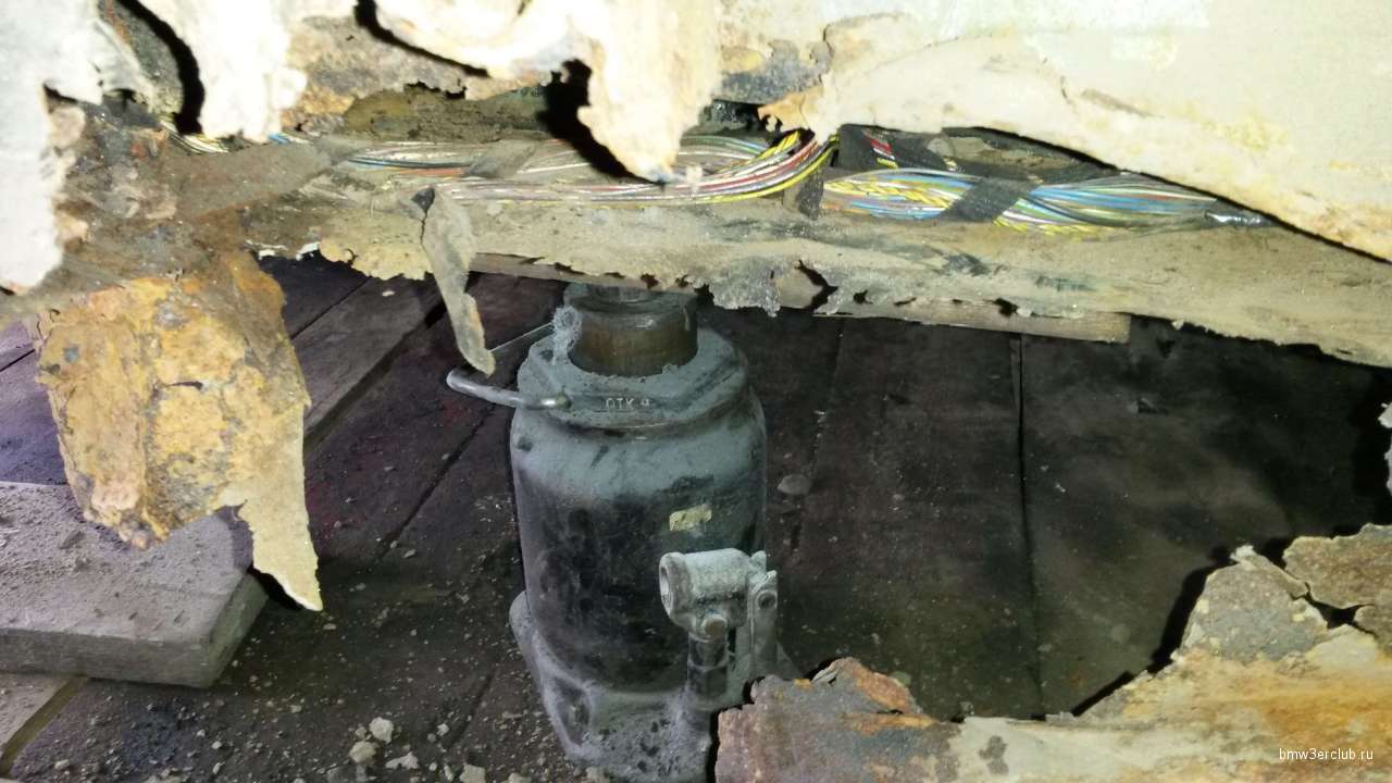

И началось мое любимое! Ломаем все старое! В процессе выяснилось что машина не битая, но гнилая. Пороги под замену с обоих сторон, а также все усилители, поддомкратники, полы и многое другое.
Добавлено через 13 минут

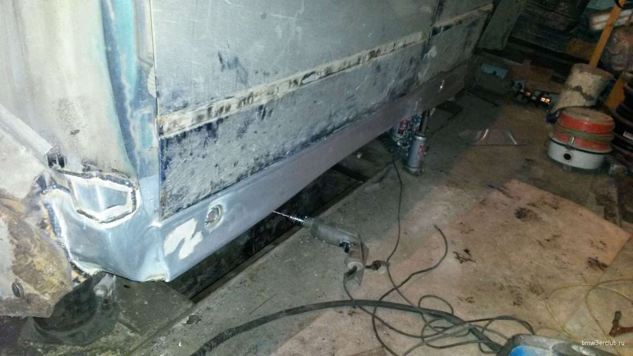

В первую очередь решил заменить левый порог, купил новый фирмы POLCAR. Замена затянулась на 4 дня, т.к. внутри порога ничего живого не оказалось, пришлось восстанавливать поддомкратники, усилители, полы и прочие внутренности.

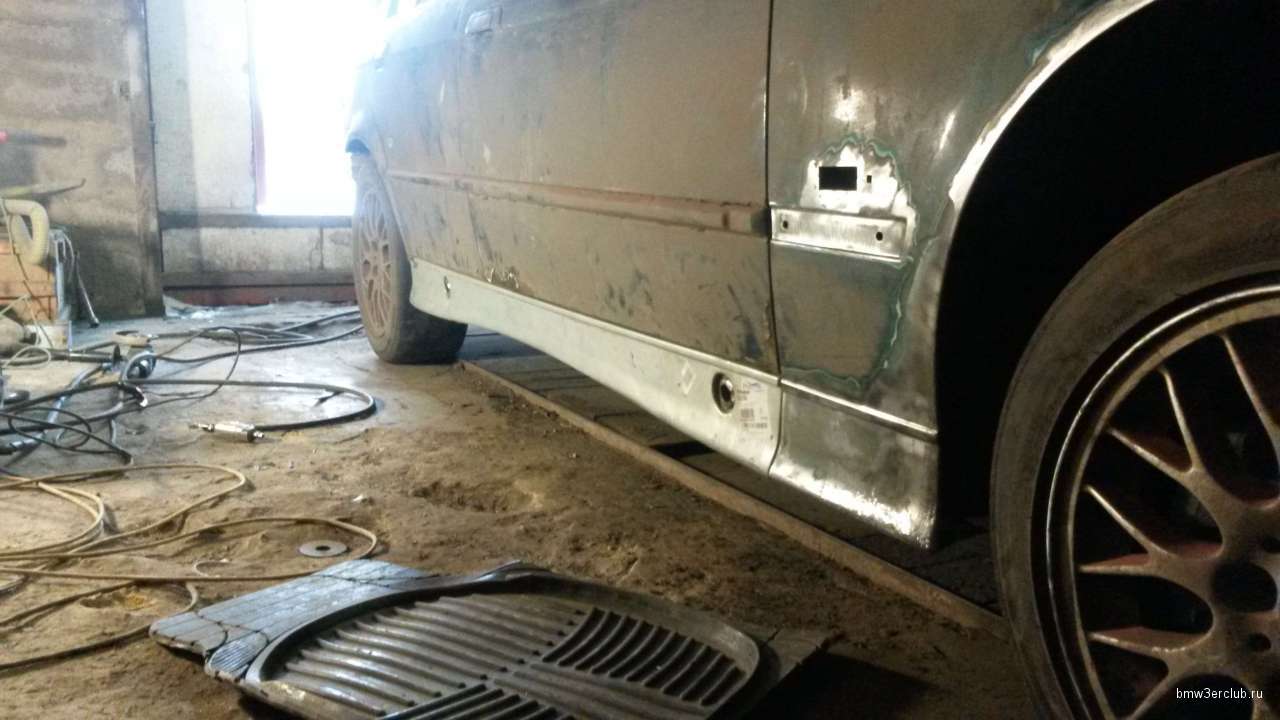

4 дня спустя получилось это
Полный ПЭ.
Без обид но бессымсленная трата денег
Когда сам занимаешься кузовным ремонтом, трата денег получается не такая уж и значительная. однозначно дешевле, чем покупать донора. Да и нет практически живых кузовов на данную модель, а с доками тем более.

Dexter Morgan, внутри порога что мазал?

Внутри обрабатывал Динитролом кажется, не помню точно.

Крылья снимались, грунтовались и красились изнутри, в тех местах куда обычно не подлезть пульвером. После сушки устанавливались на машину, выставлялись зазоры по дверям и капоту и красились окончательно, что бы на крепежных болтах не было следов откручивания. В конце все полости и внутренние стороны крыльев обрабатывались антикором.

Правый порог. Все гнилое. Отрезаем, восстанавливаем, свариваем.
В итоге

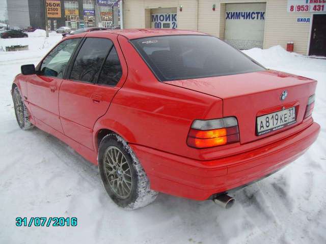

Сборка
Сообщение от Dexter Morgan Посмотреть сообщение
Продал год назад))
Ты нас обманываешь ?
Поворотники ужасны

Поворотники обычные, меня вроде не раздражали. Продал правда около года назад.
По поводу "Недавно приобрел", наверное действительно неточность вышла. Просто нужно было как то начать повествование)))
