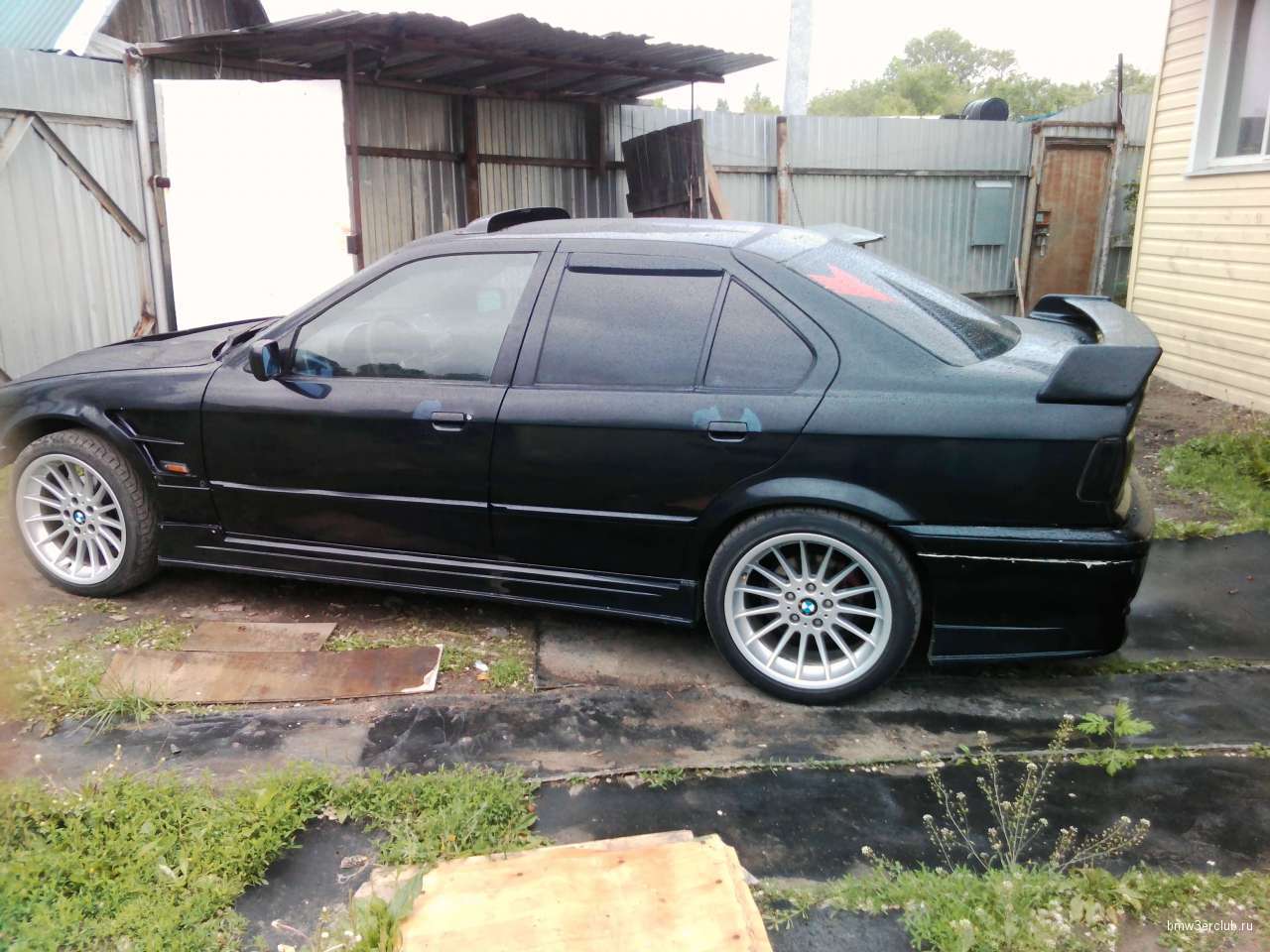

Решил и я создать свой БК. Работ по машине было сделано много, но осталось сделать не мало) По ходу возникает много вопросов, но т.к. у нас(в Хабаровске) машина редкая, то приходиться разбираться самому, вот и думаю здесь все выкладывать и задавать их.
Машина 91г. 2,5(ванос) мкпп
Пока машина выглядит так:

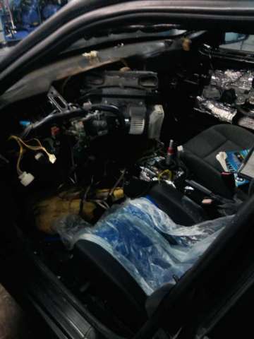

2. Поменял салон(фото позже приложу)
3. Поменял КПП(гетраг 220)
4. Плавали обороты - поменял ДМРВ, гофру, лямду, промыли форсунки, поменял резиночки на них. Проблема полностью не ушла, но стало лучше. Что сделать ещё - не понятно
5. Поменял климат на кнопочный, оказалось что у меня нету клапанов печки на входе в печку(среднем) стоит заглушка, сейчас теплый воздух дует только со стороны пассажира, вопрос: После установки клапан, проблема уйдет?

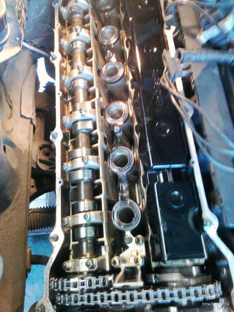

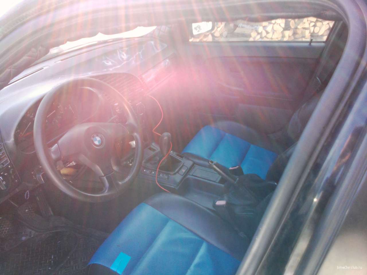

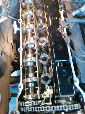

Нашел фото салона, как было
Поменяли прокладку клапанной крышки
с двигателем вроде все норм(хоть с чем то все нормально)

А чо салон...?
Нормальный салон для машины 1991 года
Ну я ковш поставил, сидушки поменял, карты да и климат)

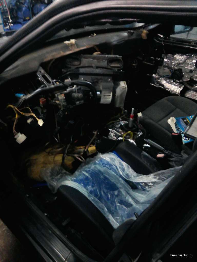

Опять болячка Поставил машину, сходил в магазин, вернулся, сажусь,, завожу, а печка не дует! Только 3 дня назад поменял печку...это пздц какой то
ДВХаб вне форума   Ответить с цитированием

Сообщение от ДВХаб Посмотреть сообщение
реостат

Посмотрел поиск.
Для уточнения:
1. Проверить предохранитель
2. Проверить термостат
3. Менять моторчик печки
Вопрос по печке: Подойдет ли моторчик печки от климата на крутилках на кнопочный?
Печка behr.
Старый 29.12.2017, 08:45   #13
Моторчики у кондиционеров одинаковые.
Пошевели фишку на еже, если заработает -то контакты, если не заработает перемкни толстые провода на фишке ежа если не заработает то это моторчик умер, а если заработает -то еж

В общем нашел причину - реостат. Похоже контакты отходят, переодически шевелю его, печка начинает работать. Не успел разобраться с ним до конца, уехал на вахту, в Магадан)

Ну вот приехал с командировки две недели назад, продолжил восстановление. С печкой разобрался, оказалось что фишка была разломана, плохо поступал контакт. Электрик все сделал. НО, теперь другая проблема - под нагрузкой (примерно 6000 оборотов) выдавливает шланчик из бачка ГУРа. Помогите, в чем причина? Думаю для начала заказать новый бачок и поменять. Буду очень признателен за помощь.
