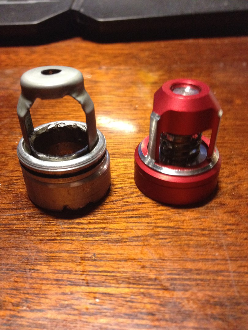

Хочу рассказать про модные клапана в масляный стакан. Пока машина на переборке движки решил махнуть клапан в стакане. Вот такой.
выкорчивал старый с помощью самодельной приспособы, матершины и двух часов потерянного времени. Он вот такой
И угадайте что произошло?. Правильно я хрен смог вставить новый:diablo: Потому что он не лезет в отверстие Т.К. ему мешают рёбра они толще. Тобишь привалочная плоскость такая же, а ниже он толще. Но решил всё очень грамотный токарь. Ну и бутылка :drinks: Стало вот так...
Так что если кто задумает менять клапан в стакане М50В20 то знайте. Это туда не подходит. В стаканы от 325 328 вроде как встают без переделок.

неделю назад менял себе на м52. вытащил старый без проблем за минуту ,двумя отвёртками. А вот новый ,как сказано в инструкции,забить деревянным бруском не вышло. Бруски разлетались в щепу. Пришлось бить напрямую молотком. Зашёл с перекосом. Потихоньку перекос вывел на нет.
вот как заводил после установки.

Ну в 52ом его вынуть отвёрткой можно. А в М50 сначала клапан ставится, потом кольцо стопорное зашибаеться. Выглядит как на фото слева, он стоит на этом кольце как раз. И оно западлицо в паз вколочено.

Ну хотя бы для того, что с 90х годов не все они живые. А покупать на разборке стакан, не факт что и там будет живой. Дело в том что отдельно они не продаются, есть только вот такой тюнинх вариант. В моём случае клапан за 25 лет приехал.

У меня гидрики на холодную греметь не перестали. M50b20tu вынимал с какой то матерью, высверливая это кольцо родного.... Новый вставил ровно, ночего не точил.
