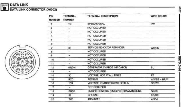

Начал я изучать схемы и наткнулся вот на что: в диагностической круглой колодки из 20-ти у меня занято только 9 пинов.. Вот она

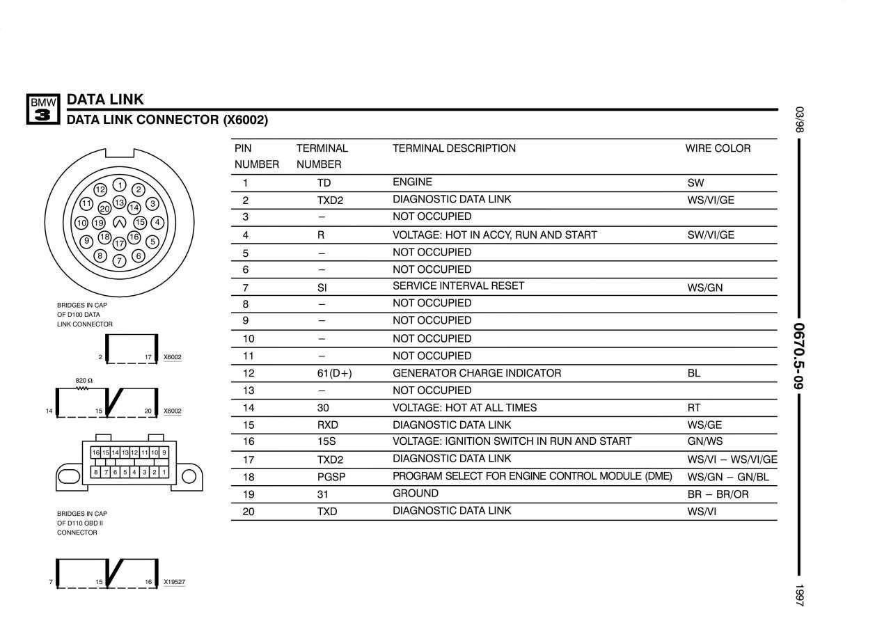

Но проводка вся родная это точно, все блоки и узлы по кузову работают, а сомнения возникли потому что в оригинальных схемах по е36 1997г нашёл вот такую распиновку этой колодки:
т.е получается у меня не хватает несколько важных именно для диагностики пинов 17, 2 вот я и думаю ни в этом ли причина? Нижний резиновый пыльник под колодкой снимал, там ничего не отвалилось и не выпало))
У кого инпа без проблем читает все блоки гляньте пожалуйста стоят у вас пины № 17, 2
То что диагност прочитал у меня все блоки я не удивлён, склонен думать что его аппаратура вполне может только по одному моему пину № 20 добраться до всех блоков, судя по схемам почти все они связаны друг с другом.
Ещё один факт, нашёл случайно распиновку диагностической колодки точно как у меня там всего 9шт занято пинов, но! она от 5-й серии е39 а они как известно комплектовались в определённые годы разъёмом ОВД-2 в салоне и одновременно под капотом как у нас 20-ть пин Х6002 и читались такие машины половина блоков из салона половина из под капота Вот:

Для диагностики тебе нужен только, 14, 15, 19, 20, 17, 1 - пины нормальный ADS адаптер.
14 - +12
15 - L-line
17, 20 - K-line
19 - GND
1 - +IGN
