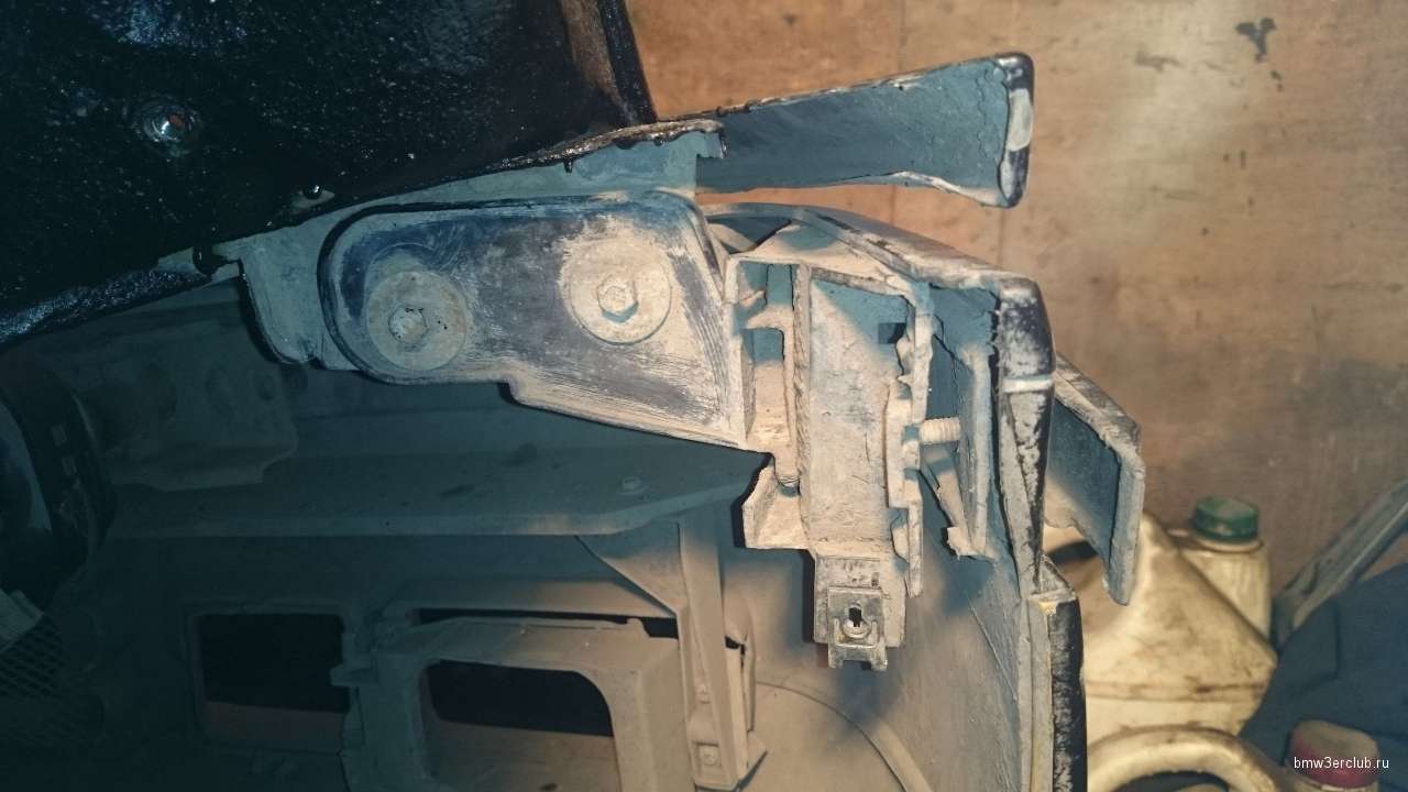

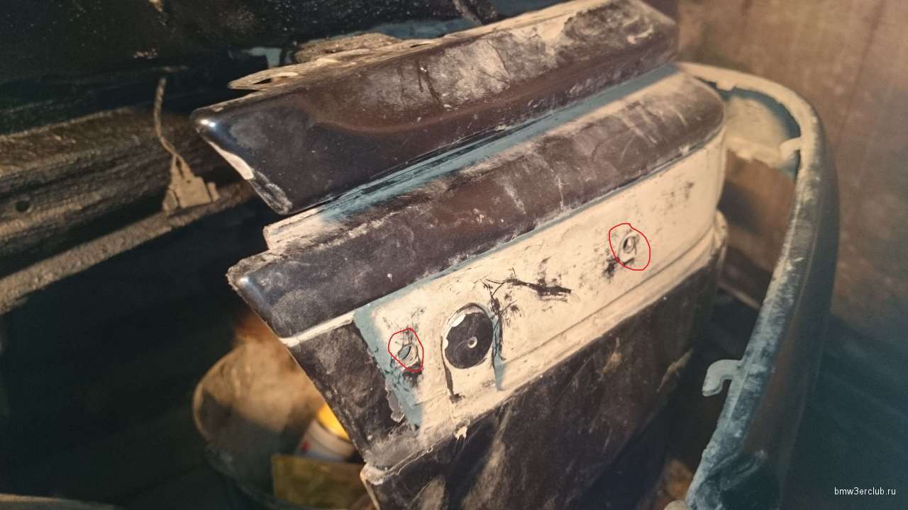

Всем привет. Кто-нибудь знает чем крепиться передний бампер с кронштейном крепления, который находиться под переднем крылом? На фото обведены красным крепежные отверстия в бампере и дан сам кронштейн. Есть отверстия и в самом кронштейне. Просто стандартная клипса, что на фото присутствует не подходит по диаметру в кронштейне отверстия значительно меньше. И не видно резьбы в отверстиях кронштейна, чтобы сказать, что там вкручиваются саморезы. Может есть у кого-нибудь возможность, посмотрите на своих машинах, чем там бампер прикручивается к кронштейну.

Всегда думал что он припаян
все верно, с завода он припаян в двух точках, при ударах/деформациях пайка отваливается, лечится элементарно, прикручивается саморезами через бампер в кронштейн, саморезы закрываются молдингами, а толщина кронштейна позволяет надежно вкрутить в него саморез.
У меня тоже один отвалился, сделал всё как описал, заодно и второй сразу усилил.

Спасибо. Буду крепить саморезами.
