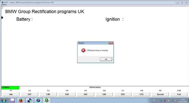

А кто-нибудь знает по такой ошибке?
Куда копать?

999
Аватар для 999
Регистрация: 31.07.2007
Адрес: Оренбург
Автомобиль: е36 325td
Сообщений: 2,250
Сказал(а) спасибо: 92
Вес репутации: 63
копать в сторону ком порта в винде он должен быть ком1.

Старый 24.11.2018, 22:34   #24
Вес репутации: 72
Диспетчер устройств открывай, смотри comport

ISH
Аватар для ISH
Регистрация: 17.05.2011
Адрес: МО
Сообщений: 4,031
Сказал(а) спасибо: 202
Вес репутации: 85
В винде он сом1
Причем у меня всё работало. И вдруг вылезло это.
