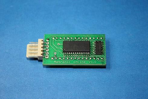

2. Установка эмулятора чипа памяти.
На мой взгляд - наиболее правильный и тривиальный метод настройки ЭБУ.
Это способ, при котором вместо штатного чипа памяти(EPROM) устанавливается эмулятор, который позволяет изменять прошивку прямо в ЭБУ(без всяких врезаний в проводку!).
И выглядит это следующим образом:
-Вынимается штатный чип,
-вместо его в сокет устанавливается эмулятор, который подключается к ПК,
-далее вы сами, в соответствующем софте производите настройку карт зажигания, топливоподачи, отсечки, ванос и т.д.
Для этого, на сегодняшний день, существует несколько решений:
-- Мотроник Онлайн - наверняка многие слышали. Но проект давно закрыт, и платы остались только у счастливых обладателей. Был свой русскоязычный софт.
