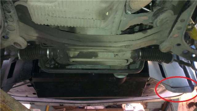

Кронштейн правый переднего бампера
На фото видно как какой то пластик выпирает чуть ниже линии бампера, это отдельная деталь или это кронштейн 51 71 2 250 642 ?
Просто собираю сейчас все как по каталогу. Но там не нашел такой формы ничего. Оригинальные подкрылки тоже не имеют таких выступов.

Это часть треугольника, она резиновая

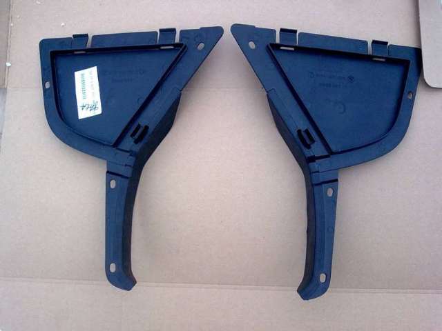

Разобрался. Так выглядят треугольники с ЭМки, они без этого самого резинового язычка и стоят в два раза дороже обычных.
51 71 2 250 641
51 71 2 250 642
Вот это от обычного бампера, ставятся и на М бампер, и имеют брызговичек. Кому как нравится.
51 71 1 977 117
51 71 1 977 118
