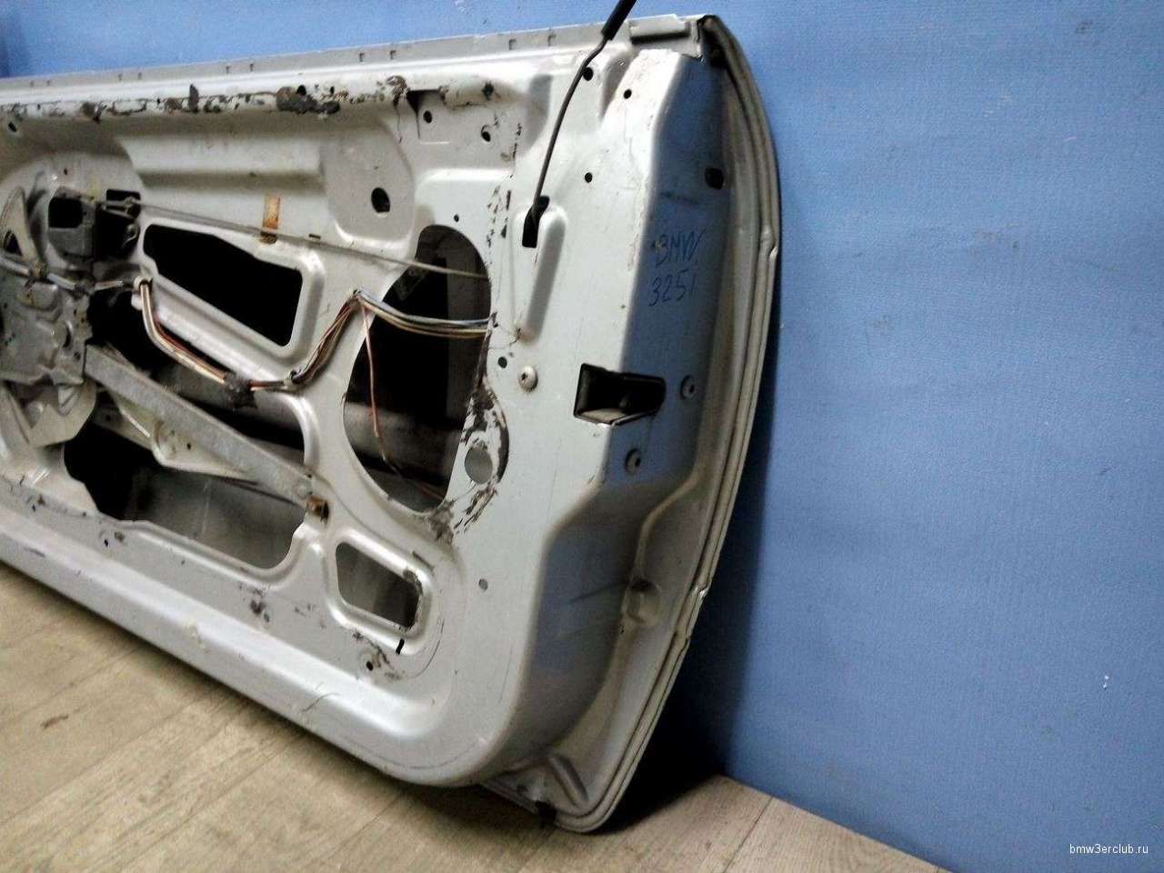

Друзья, перестала открываться задняя дверь снаружи, если открывать изнутри, то все норм
Такое ощущение, что слетел тросик (мое предположение)
Разобрал карту, при открывании изнутри тросик ходит, а когда снаружи пытаешься - ни в какую.
Подскажите, что делать, где смотреть, как разбирать
Снял карту и шумку отодрал, но пролезть рукой туда достаточно сложно (не влезает)
Выглядит примерно все так, может я дуб и она еще разбирается, чтобы долезть...
Но тут более открытый вид получается, у меня же рука не пролезает к этому замку

т.е. ты выложил фото передней, ещё и от купе, а спрашиваешь про заднюю от седана? оригинально
Добавлено через 38 секунд
и да, там нет троса

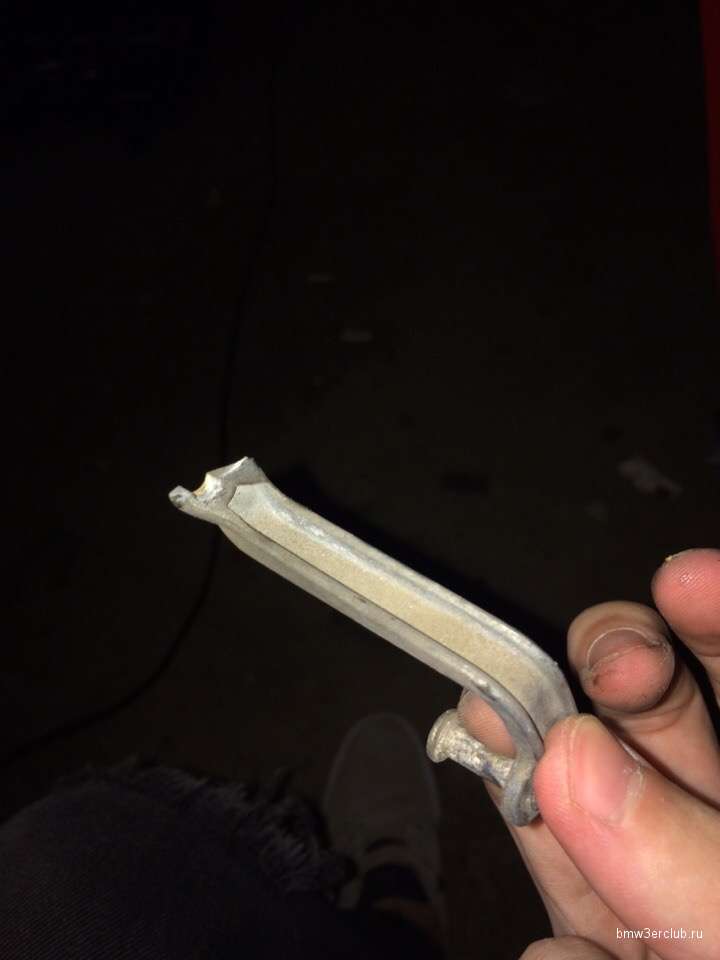

На ручке селюминовый привод обламало

ponchos3, вот вытащил

ручка, есть ручка, берём ручку

беда такая встречается часто, я выгнул из полоски 2мм нержавейки такую тягу. на мой и последующие века хватит.
