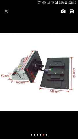

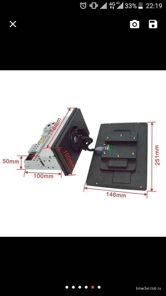

На Али продаётся 2din майфун на андроиде, а разъём его на 1din. Т.е. стары снял, новый 2 din воткнул и никакого долгого и упорного рукожопства
У меня сейчас на руках процессор (новый и его менять ооочень не хочется так как потеряю на продаже и время и деньги)
Видимо поэтому

Дисплей регулируется вверх-вниз!
А ,тогда норм

Lelik4a, Я уже вчера подумал распалять экран, а тушку в бардачке оставить). Этот вариант да интересный, нужно посмотреть на характеристики, интересно как они по надёжности.
Наверное в таком варианте все же интереснее планшет, может даже иос. Сегодня примерил Айпад мини вроде норм размер.
Но все равно в таком варианте я теряю управление процессором, придется менять или докупать рукс и ставить под подлокотник...

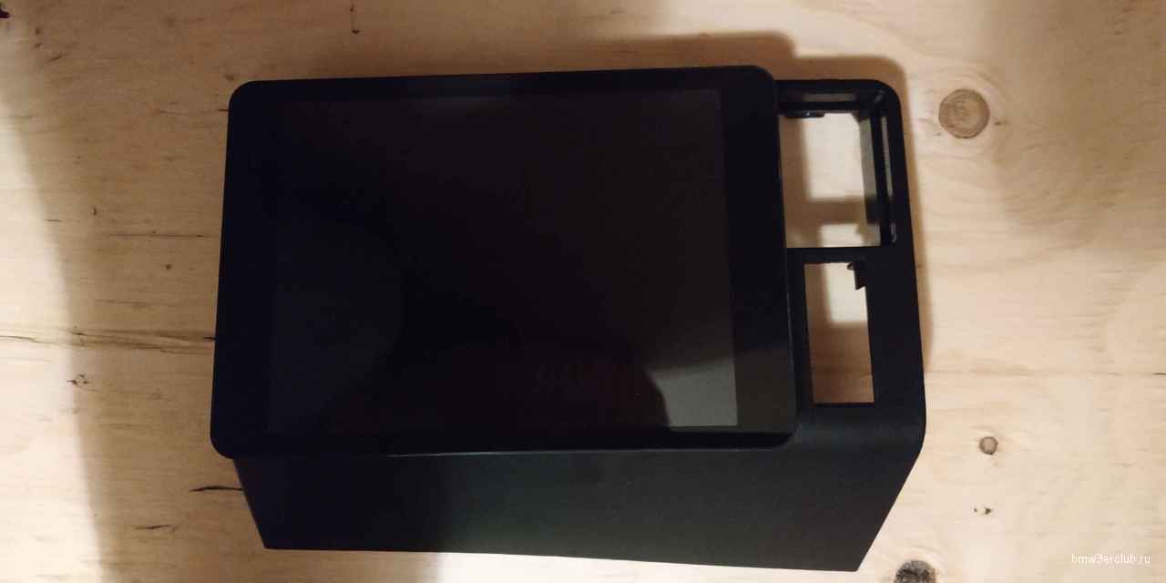

Lelik4a, рукс это внешняя панель управления процессором. Бывают такие с которых можно полноценно настраивать и бывают (таких 90 +% ) те которые вызывают настройки из памяти. То есть например я через ноутбук или флешку заливаю на сам блок 1/2/3 пресета а с пульта могу нажимать на цифру предустановленных настроек и менять громкость.
По теме примерил формат Айпад мини в принципе то что доктор прописал), почему-то был уверен что в панели компакта будет угол неудобный обзору, но вроде не мешает. Наверняка будет мини+ рукс на месте подкасетника под подлокотником. Нашел чем заняться пока холодно
