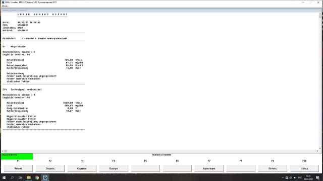

помогите пожалуйста кто сталкивался, ошибка ЭБУ 52 (выхлоп) и 214 (датчик скорости) мозг сименс мс41.0, есть инпа под рукой, заманался с ошибкой 214, раньше ее не было, перла как конь, вопрос собственно с абсом связан, имеет ли ошибка 20 по абс а именно впускной клапан правого переднего колеса к этому отношение? так как абс испорчен давно а ошибка 214 глушит на 5500 об мин,. 14 пина в x20 нет, не свап

добавлю что как сотрешь ошибку едет резво с норм отсечкой мин 5 а потом снова 214 и тупняк по оборотам, выручайте бмвшники прошу

Датчик заднего правого колеса да***235;т сигнал скорости на эбу, когда на мс41 этого сигнала нет отсечка 5500
Два варианта: ремонт системы абс или прошивка эбу

В Х20 надо совместить 9 и 14 пин и будет тебе счастье
kyxten на форуме   Ответить с цитированием
Старый 23.04.2021, 01:27   #14
Ошибка по выхлопу уйдёт если добавишь 2 провода и повесишь клапан заслонки выхлопа, но она не на что не влияет

С одной стороны он есть по любому и его надо переткнуть в 9

У 2,8 заслонка в выхлопе которая управляется клапаном в багажнике, у тебя по нему ошибка
могу прямо щас пойти и сфоткать, ни там не там его нет( машинка рест вроде, кондейная, может чтото спроси чтоб отличить помог, как ты я точно не разбираюсь
как раз 9 с обеих сторон задействован, я поспешил переставил на днях 9 в 14, а потом смотрю ответный 14 пуст

вобщем все что я смог накопать околодельное к моей болячке - Номера контактов не помню а в схемы лезть лениво, но могу сказать следущее.
Если на контакт дме "сигнал скорости" просто подать +12в, то раней отсечки не будет, но начиная с 4х цил. (м44 м5.2 и м43 bms43) и 6цил. (м52 ms41) при свапе на машину с сигналом скорости от редуктора (9имп. на об. колеса), будет не правильно расчитываться скорость, т.к. эти эбу уже сделаны под сигнал скорости с абс (чуть меньше 50 имп. на об.колеса), проявляется это в немного не адекватном поведении при смене нагрузок на очень малых скоростях (многие даже не замечают), не по феньшую но работает.
если правильно понимаю то только ремонт блока абс? перечитал раз 100 ткните сенсеи прошу, если правильно понял то могу подать + на дме в этот контакт сигнала скорости? или все же ремонт абс блока?
