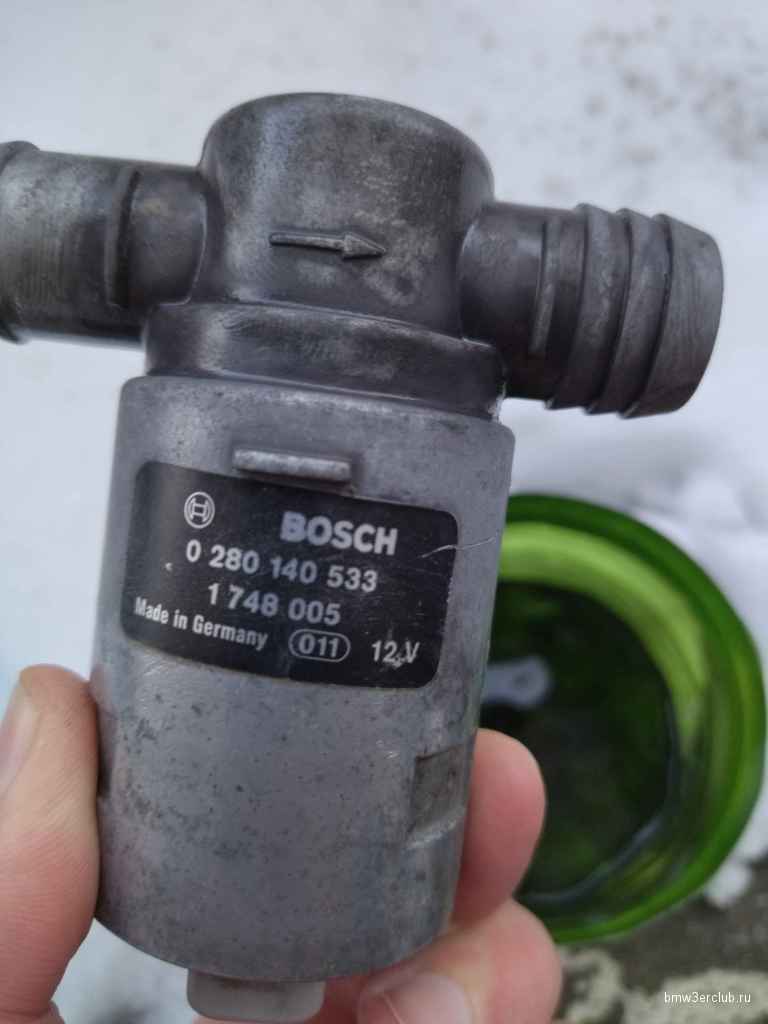

Регулятор холостого хода м50 на 2 контактах
Вот добрался до РХХ

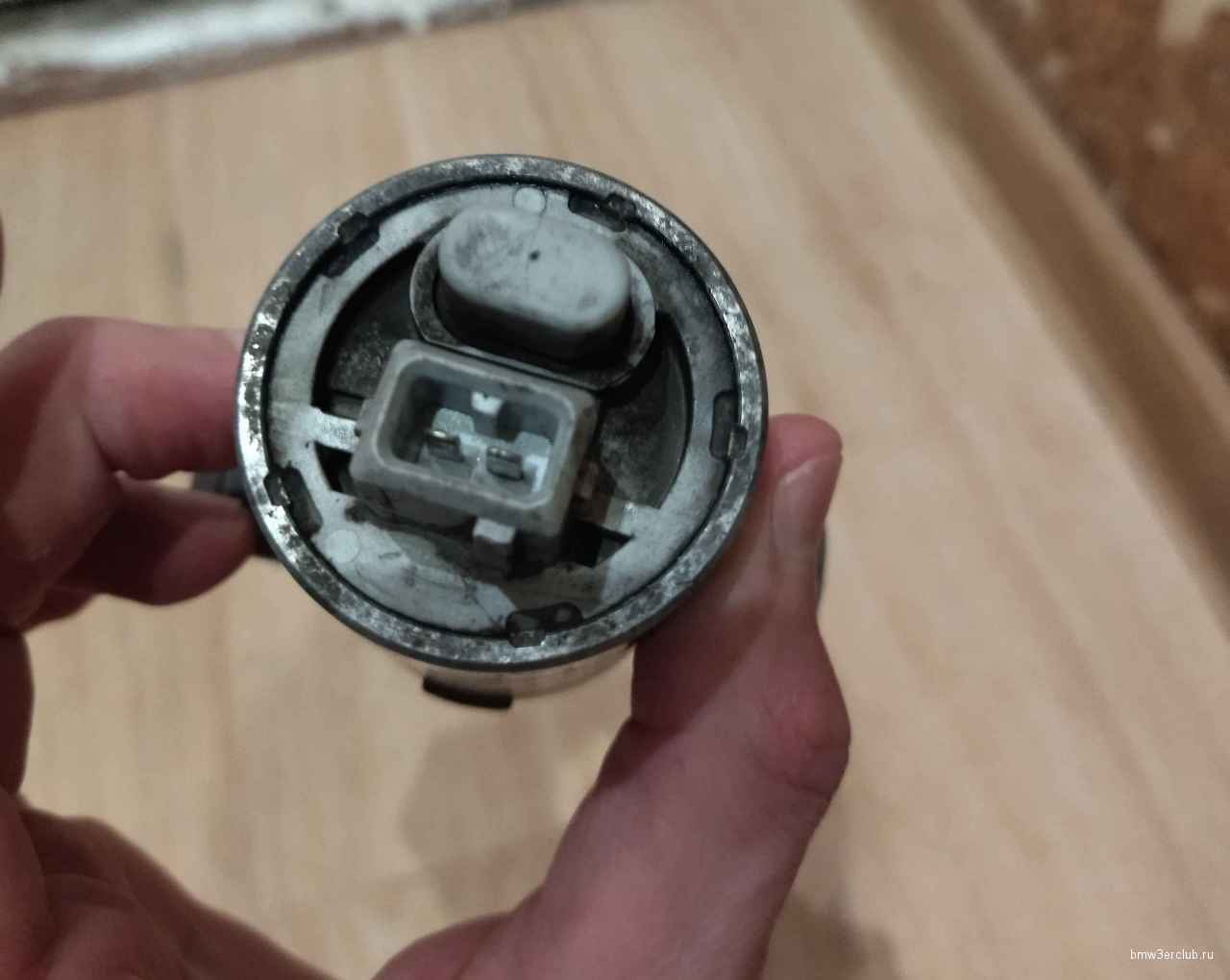

Почистил, вымыл и смазал силиконом. Но вот незадача: хотел проверить работоспособность подав напряжение, а там только 2 контакта (весь инет проглядел у всех 3). Как понять какой из них + а какой -? Из обозначений есть только еле заметные цифры 1 и 2. А еще сопротивление проверил: 10.4 Ом.
З.Ы. мозги сименс, а РХХ бош это норма?

Проверь на фишке напряжение как идет. На мозгах сименс 2 контакта, на бош 3 контакта. В общем смотри фото 3-х контактный разобранный
