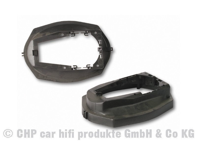

А на своей я поменял сегодня передние динамики, в ногах которые.
Один захрипел и умер, а ещё умер задний правый, оригинал, к сожалению.
Передние у меня были, оригинал, заменил оба,
а задних запасных не было. Поехал на шрот, на два шрота т.е.
На одном не было ничего для Е36, зато люди приветливые, а на другом нашли один бокс, квадратный, с пищалкой.
Весь во мху. А у мну два круглых, больших, те что на топ хай фай ставили сзади, в овальном корпусе.
Спрашиваю - где второй? В ответ - а те второй зачем?
- Нужен. Ставлю два одинаковых, не колхоз строю.
- Ыыы... а ты чё свадьбу в машине играть будешь?
- Благодарю. Будьте здоровы.
Короче, "будем искать".

Оказывается есть переходники под овалы 6Х9 на Е36. Ставится всё как(бы) с завода, без лишних дырок в кузове.
Но надо под них ставить и овалы пригодные. Думаю про Хеликс настоящий(смотрел на шроте кЕтай, чуть в обморок не свалился)под заднюю полку,
тогда и в ноги тоже хеликс просится. Тоже настоящий.

318tds, остались у меня такие переходники, брал за 1200, за столько же могу и отдать, если интересно
Что за переходники? Спрашиваю из любопытства, т.к. не живу в РФ.

318tds, а, блин, я забыл
Под блины, на заднюю полку
