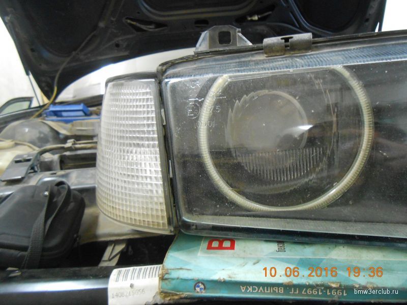

И так дела идут потихоньку.Заморочился с фарами,а именно с креплениями поворотников.Вот что вышло:
общий вид с поворотником:
ну и собрал всю морду,выставил по зазорам(фара,капот,усы):
Добавлено через 9 минут

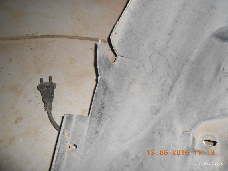

ну и восстановил правый задний локер (а то за эту новую пластмаску цена космос и ждать месяц,не то что левый)было так:
а стало так:
жги резину,а не свою душу

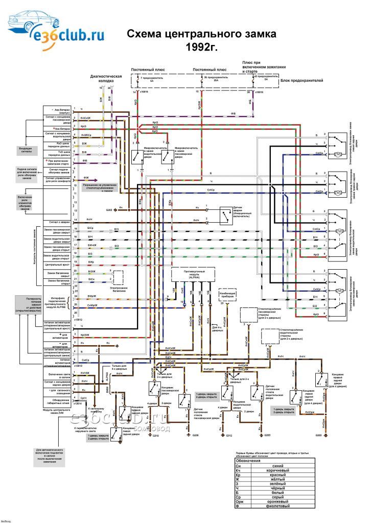

И так пока идут ко мне недостающие запчасти решил разобраться с ЦЗ.После зажигания света в салоне перестала работать внедренная сигналка мистери (горит 30 А пред).Видать какойто жопорукий электрик подключал.Выкину схемку ЦЗ:
Добавлено через 22 минуты
обнаружено. С водительской стороны провода белый и черный были спаяны для чего х.з.
да еще перебрал все личинки замков теперь с ключа открываются и закрываются .
Теперь по цз.с ключа только закрывает,но не открывает.
Кто знает какая у нас система ЦЗ?предполагаю что с переменной полярностью (а может я и не прав).
Судя по схеме управляется 3 проводами белым,черным,сине-серым.Да вот еще при отключении фишек из блока управления цз.звонятся между собой белый и черный провода(по идее не должны)возможно гдето еще соединены.

И так Победа!!!!! с ЦЗ.Виной была как и писал установленная криворуким электриком сигналка.отключив сигналку разобрался с ЦЗ сначала.Теперь все двери закрываются и открываются с ключа.Потом внедрил сигналку на место,но уже по феншую .И так все заработало как надо.Теперь у меня рабочий ЦЗ и правильно работающая сигналка .
